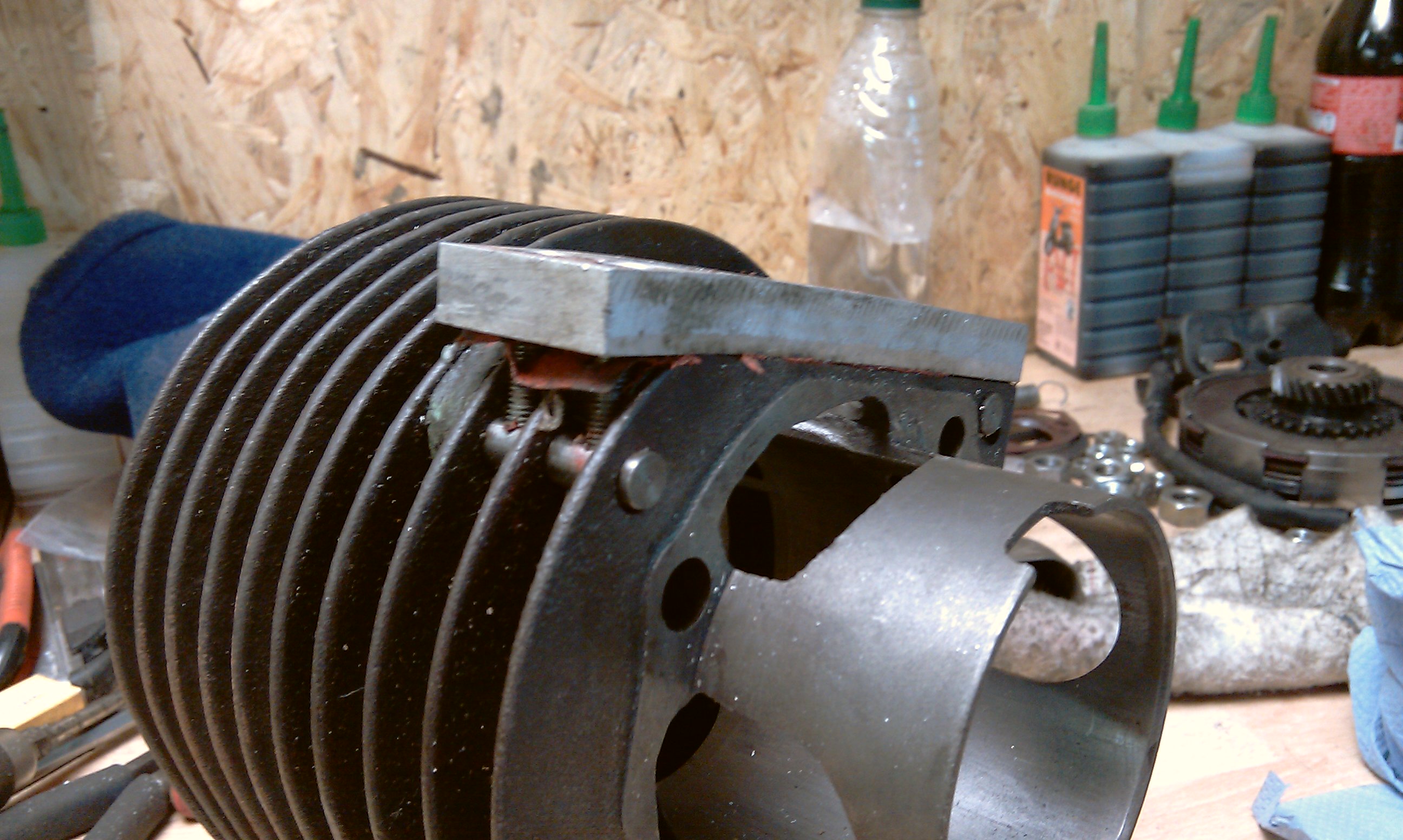

... und wenn man´s kann, kann man auch einfach eine Feile benutzen und ist auch in 15-20 min. fertig :wacko:

wie plant man denn die oberflächen von hand?
einfach 1000er schleifpapier auf ne glasplatte und dann sanfte kreisende bewegungen?
gruß und dank für eure zahlreichen antworten.
... und wenn man´s kann, kann man auch einfach eine Feile benutzen und ist auch in 15-20 min. fertig ;-)
selbstverständlich bekommst du mit ner feile das gleich ergebnis hin, wie mit ner 40.000€ planschleifmaschine :wacko:
