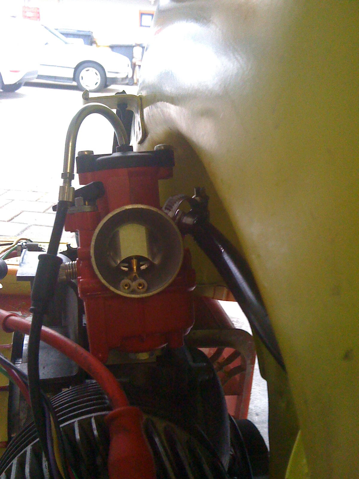

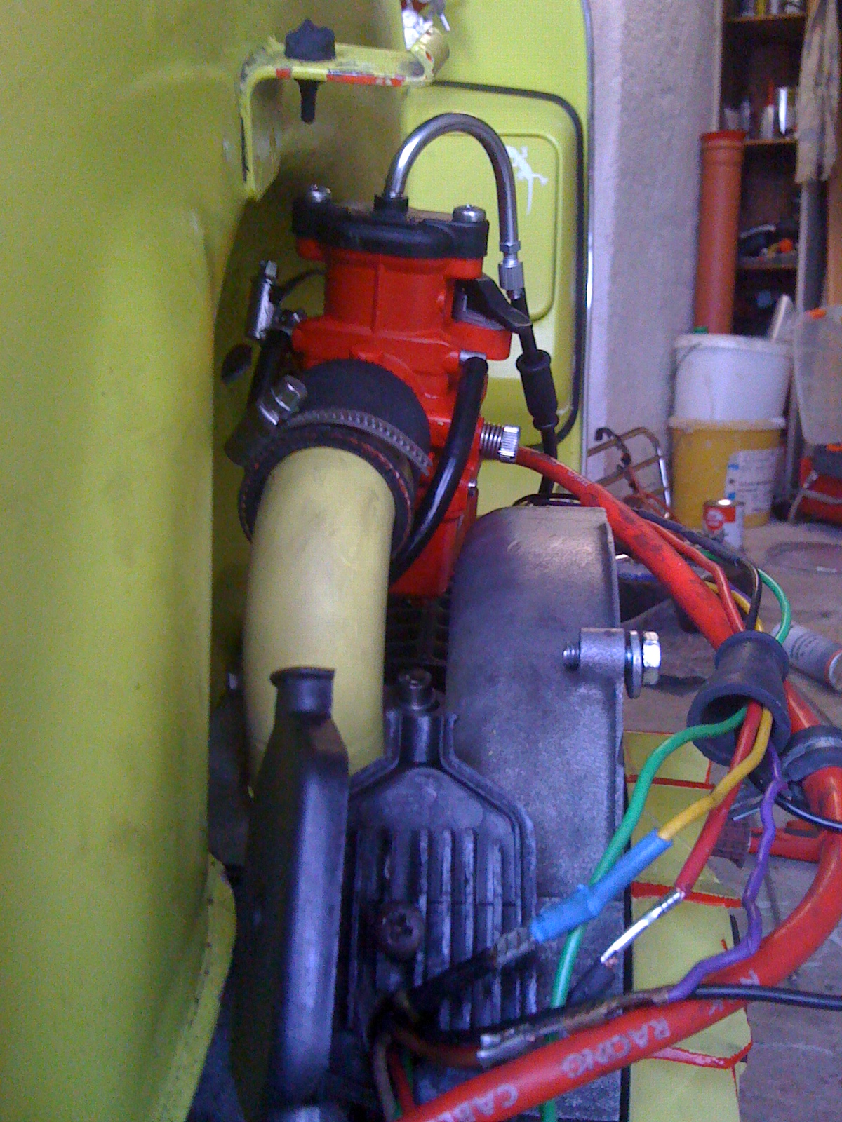

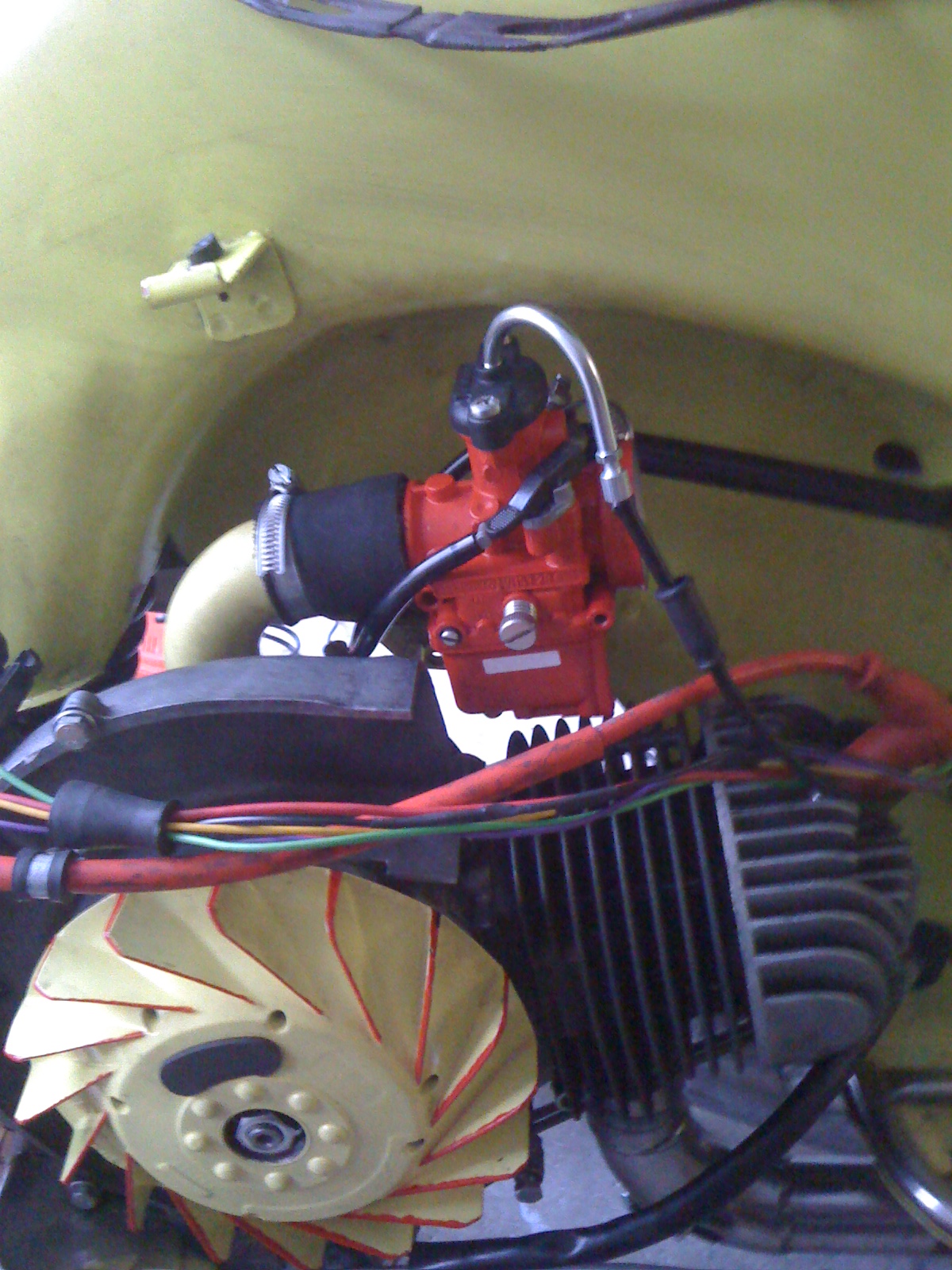

So nun Bilder vom VHST
post-9683-098723000 1295366514_thumb.jpgpost-9683-068114100 1295366552_thumb.jpgpost-9683-024336000 1295366596_thumb.jpg
