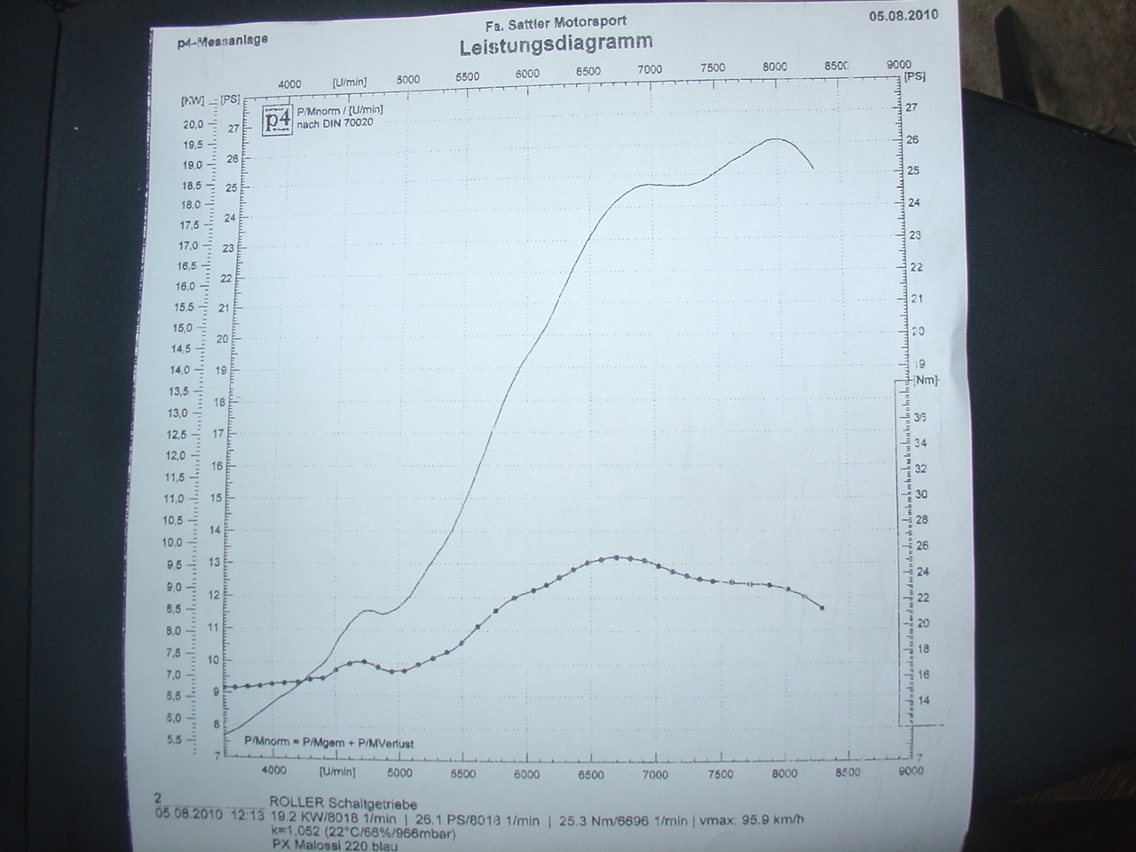

Hab da auf nem 221 mit 30er und LLH 186° Auslaß und Scorpion.Allerdings Kolben gemacht und den Auslaß breiter(nur 1,2mm).Nix wildes Alltagsreuse. post-31568-032891700 1294159655_thumb.jp

Ist aber incl. Verlustleistung, sprich der Tourenwichtige Bereich unter 5000U/min ist eher mau. Meine Referenz für ne schöne Tourenmopette ist mind. 12PS bei 5000U/min.
Malle mit Scorpion auf 60mm DS (Lippe) & 35iger PWK Airstriker. Steuerzeiten 187/127
Bearbeitet von Benni1977
Mehr als amtlich für DS und den Auspuff!
Das erreichen viele mit Membran nicht, gerade der untere Bereich ist extrem kräftig...goil!
Wenn du mir sagst wie ich bei dem Bereich mehr Leistung bekomme,dann sag an.
Quetsche 1,2mm,ZZP18°,250 HD 22,5 ND,
