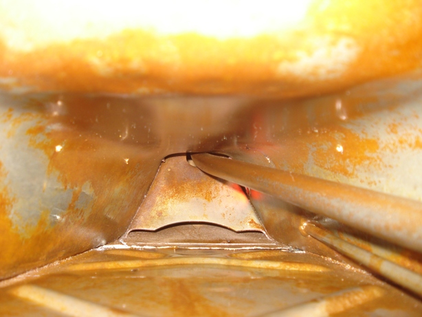

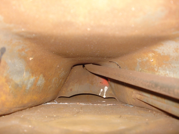

Restauriere eine Rote O-Lack MISA Vespa GL von 1961 (VGLA)
Tunnel konserviert mit Owatrol, Tritblett entrosten mit Pelox, ...

Sieht gut aus der Tunnel! :wacko: Wieviel Owatrol hast du ungefähr dafür gebraucht?
