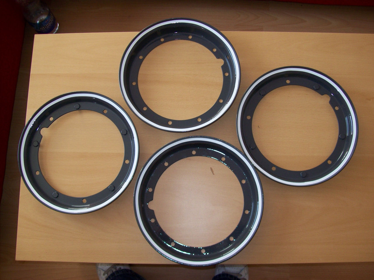

Ich persönlich würde noch nen Felgen-Zierring aufbringen. U.U. in Blau oder weiß.
Ich habs bei meiner mit weiß gemacht.
post-24625-059583500 1281631139_thumb.jp
Felgenzierring schaut gut aus - denke aber, dass das des Guten doch etwas zuviel gewesen wäre. :thumbsdown:

sind die Felgen, Gabel etc. auch scharz matt lackiert??? mit der Dose? sieht echt verdammt gut aus wenns so wäre.. und so nen leichter glanz ist doch vorhanden oder? welches schwarz matt nehmt ihr?
grüße
McFly
Felgen, Trommel und Gabel sind beschichtet und zwar in RAL9005 seidenmatt. :thumbsdown:
