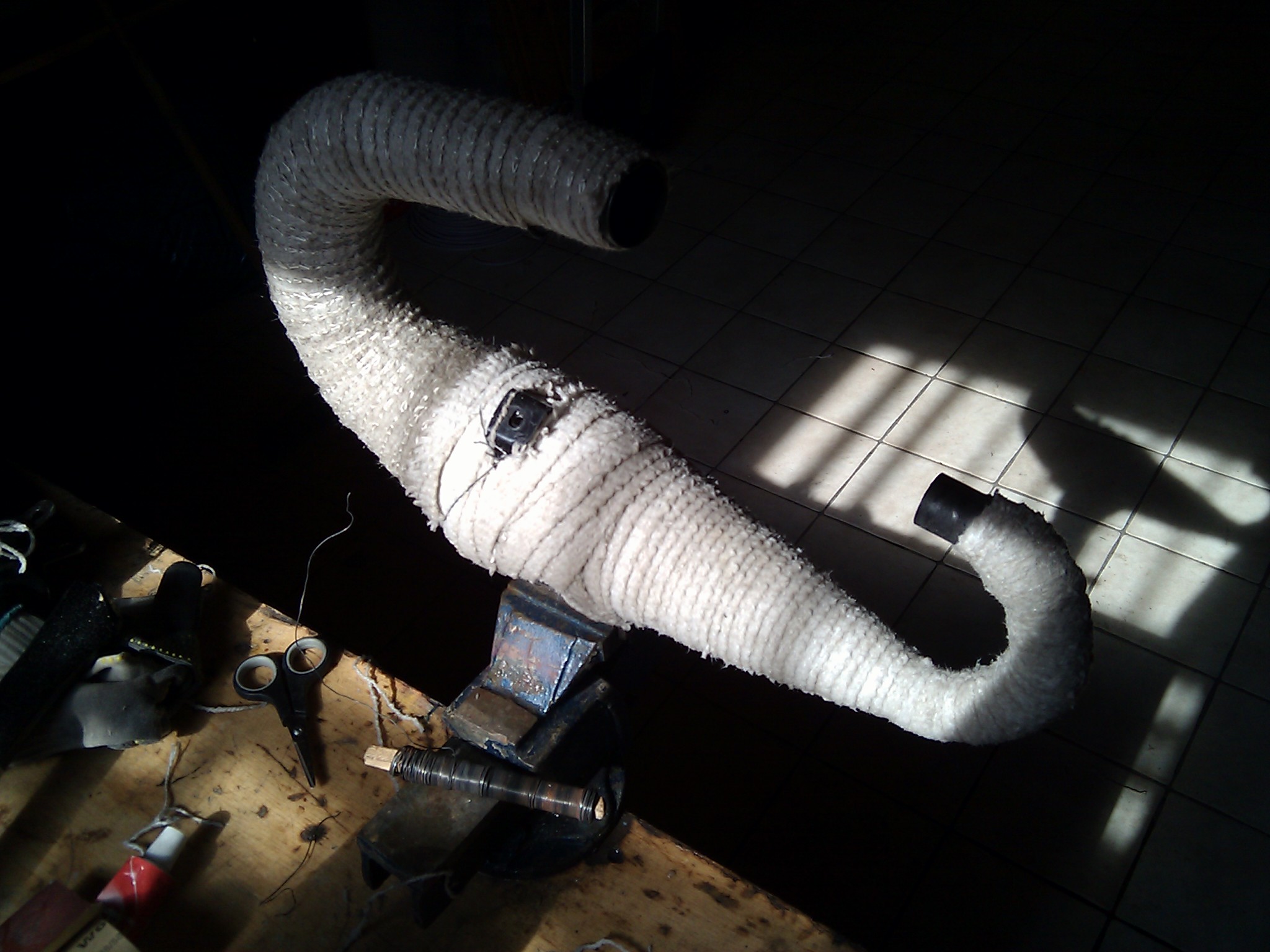

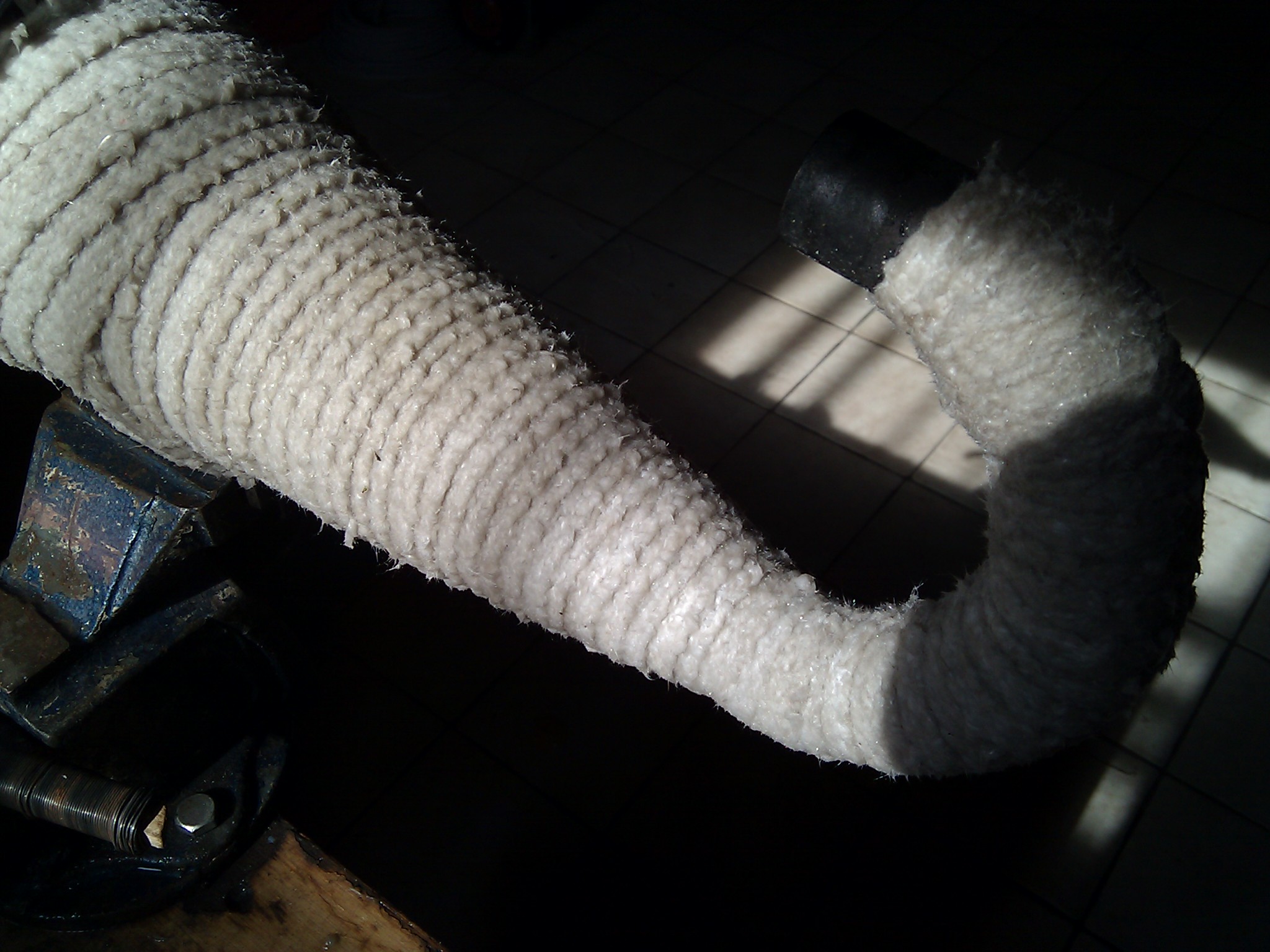

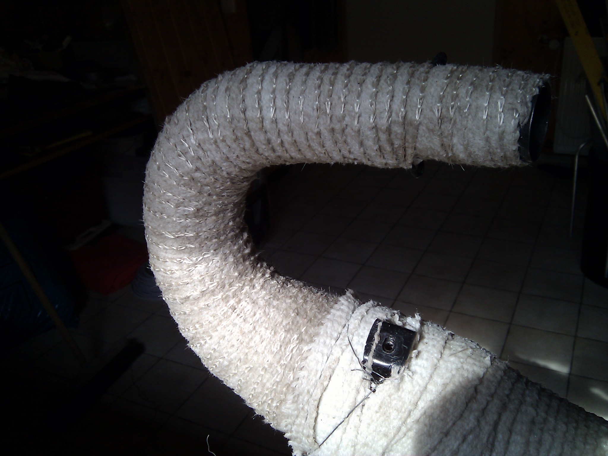

Also heute war grosser Dämm-tag. Zuerst das Thermoband um den Auspuff, dann den Dämpfer mit Silent-sport Material gefüllt, danach den Vergaserraum mit Akkustikschaumstoff verkleidet und zum Schluss noch ein Ram-Air Filter drauf. Und das alles um am schluss zu merken, das der Krümmer total locker am Zylinder sitzt und dort abbläst :thumbsdown:
Jetzt habe versucht den Krümmer für testzwecke mit so dichtmasse dicht zu bekommen. Aber woran erkenne ich sicher das der Krümmer richtig dicht ist. Wenn ich die Hand in die nähe des Krümmers halte, habe ich vorher einen ordentlichen windzug gespürt, nachdem ich den Krümmer mit dem Dichtzeugs "abgedichtet" habe, merke ich nichts mehr. Aber kann ich jetzt sicher sein das es auch alles schön dicht ist? Weil laut ist die kiste immernoch extrem. Natürlich werde ich mir noch eine richtige Dichtung besorgen, ich würde nur gerne wissen, wie ich kontrollieren kann das er richtig dicht ist.
hier mal bilder von meiner Mumie und meim Vergaserraum.
post-13961-098409400 1281714741_thumb.jp
post-13961-015311900 1281714487_thumb.jp
post-13961-068679300 1281714960_thumb.jp
post-13961-069585200 1281715387_thumb.jp
