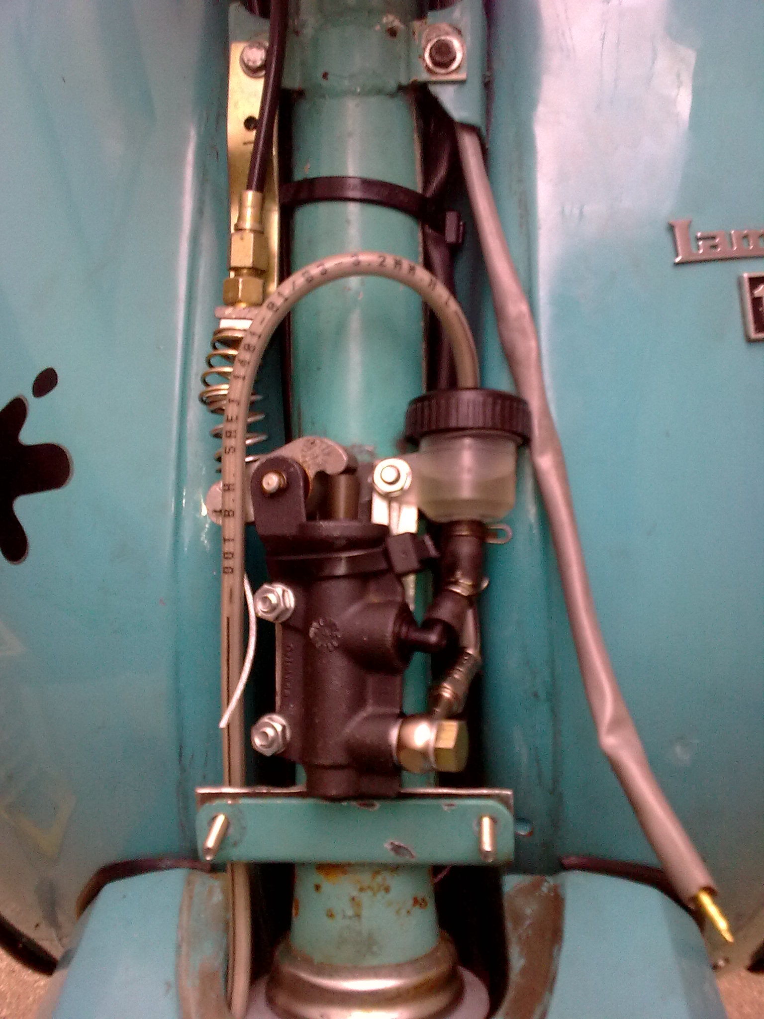

Hab heute die AD Bremse vorne montiert bzw. angeschlossen. Das ganze hat mich gute 3std. gekostet, aber die Bremsleistung überzeugt trotz Teilhydraulik. Jut, mit Knödel kann man von "Bremspunkt" und "dosieren" sprechen, aber so sieht es halt etwas sauberer aus.
Leider auf der Probefahrrt den ersten Abraucher gehabt: die Schraube ausm Kupplungshebel is weg, wtf!! - die war NOS.

Wo hastn die Hupe hingesetzt, Schmied? Mxxxxxxs Lösung, das Teil mit Kabelbindern an den Rahmenholm und in den Spritzbereich zu hängen .. ist doch nicht immer noch das non-plus-ultra, oder?
Die sollte/könnte noch da sitzen wo sie hingehört, dem Schmied seinem Miniatur Ausgleichsbehälter sei dank.
Hab den Halter von Gonzo bekommen, der passte 1A, musste den nur minimals erweitern für den Ausgleichbehälter - die Hupe passt unten noch drunter. Und es sieht genauso eng aus wie es ist, musste einige male biegen und fummeln bis alles unter die Kaskade ging. Die Stahlflex wird noch ausgetsauscht gegen eine passend lange, die Verlegung über vorne gefällt mir rein optisch nicht - technisch geht das so.
Alles andere kann man erkennen, noch Fragen offen??
Wie geil, auf die Idee den Schlauch nach oben zum Behälter zu legen bin ich gar nicht gekommen :thumbsdown:
Man sollte nicht zu lange vor so was davor stehen, man wird betriebsblind . . .
Ich mach dir noch einen vernünftigen Gegenhalter für die Stellschraube, der momentane Aufbau würde das schwammige Gefühl beim Bremsen erklären :crybaby:
Bearbeitet von gonzo
Aha, hab mir lange überlegt wo du den wohl hinsetzen wolltest, hab dann aber diese Variante gewählt. Es wäre ja kein Problem den Halter um diesen Arm zu erweitern, dann spart man sich das rangeschraube.
Der dicke Kabelbinder hält übrigens nicht den Halter fest, sonder fixiert ihn eng am Rahmen - das Problem war das er 1-2mm Abstand hatte und jedesmal wenn der Zug gezogen wurde, bewegte sich der Halter erst diese 1-2mm an den Rahmen. Und diese Bewegung ist nun weg, man muss ja nicht unnötigen Weg gehen bis zum Bremspunkt.
Das Bremsen ist übrigends ein ganz neues Gefühl. Durch den Knödel bzw. den MB Halter stand der Hebel immer sehr weit ab vom Griff, und bei Vollzug gabs ne Blockade. Jetzt bremst das viel sachter, läßt sich ziehen wie eine Standart Bremse aber macht dann doch recht zügig zu, sehr angenehm, top Empfehlung!
:thumbsdown:
Ey, der Gegenhalter ist super, ganz massives Material, da bewegt sich nix!!
Mir is nur Anfangs erstmal die Mutter am Beinschild abgeraucht, schöne Fummelei da ne doppelte hinter zu machen, so´n scheiss auch!
Bearbeitet von Schmied

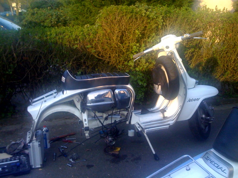

Hab fürs Foto extra mal den Motor rausgenommen damit der Tank besser wirkt.
endlich wird die luft dazwischen vernünftig ausgefüllt. Und nie wieder gerissene Tankspannbänder :crybaby:
Dem Bullet werden die 5,5l mehr sicher sehr zugute kommen.

Gonzo wie der Ausgleichsbehälterbei dir unter die Kaskade passt ist mir ein Rätsel. Musste den kompletten Deckel im Durchmesser schmälern.
Sehe aber gerade das der auf dem Foto auch anders ausschaut als meiner :thumbsdown: . Hatte ringsum 3-4mm Griffmulden die jetzt weggedrehmelt sind.
Ziel ist das bei der Miha auch die Hupe noch unter die Kaskade passt.

Aber der Ausgleichsbehälter aus dem ebay Link ist genau der gleich den wir haben.

Hab dem Typen auch schon geschrieben das der auf dem Bild anders ausschaut als bei mir.

Aber schade das ihr einen anderen Behälter bekommen habt, mit dem kleinen Ding passt das ohne Dremelei.
