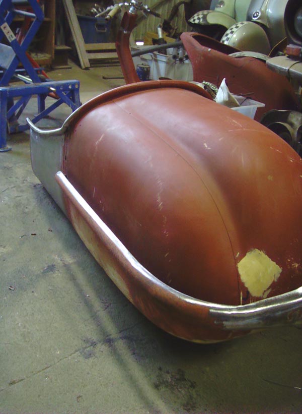

So, ich hab mich am Wochenende mal mit der Schadensbegrenzung beschäftigt und mich mit dem einen oder anderen Kleinkram beschäftigt.
Das Heck ist ab und weg. Die Mittelwanne bleibt, hat dafür aber schonmal die rechte "Reling" ? wirkt schon ordentlicher mit einem richtigen Rahmen. Die Bootsöffnung bekommt rundherum ein Schaumstoffpolster, dass in Sitzfarbe bezogen wird. Die Stoßstange mußte ich ja auch noch anpassen ? das Boot ist ja inzwischen ein Stück schmaler wie vorher. Wie gesagt ? eigentlich finde ich das ohne Schmuck ganz nett ? ich find die Stoßstange aber schon besonders ? deswegen wird die auch wieder montiert. Vor allem auch wegen dem Schriftzug. Ach ja ? aus lauter Langeweile hat der Kotflügel jetzt auch eine Sicke :-D
Hoffentlich trudeln jetzt mal die bestellten Blechteile ein.

Edit bringt die Bilder...

So, ich werd ja langsam aber sicher hier zu einem Alleinunterehalter :-D
Irgendwas stimmt mit mir nicht. Ich hab gestern die Mittelwanne komplett fertig geschweisst, um festzustellen, dass das Ding so nicht passen wird. Also mach ich die jetzt auch neu. Warum ich sowas nicht check, bevor ich da noch 3 Tage arbeit investierte habe?! Ich weiß es nicht?

Hallo!
Ich gehe davon aus, dass Du Dein Werk vollenden wirst.
Das mit der Stoßstange schaut wirklich gut aus. Wobei ich da Teil mit der Aufschrift nicht erkenne was es ist. Mittelteil vorne der Stoßstange?
Auch bei einen Schritt vorwärts und drei zurück, zeigst Du allen trotzallem ein Tempo. Da wirds ja noch bis zur Rieder Customshow noch was.

Ja sicher! Das Ding hat u.A. noch keinen Motor. Das wird sicher nix ? schon aus dem Grund weil ich nicht nach Ried fahre.
Der Schriftzug ist die Stoßstangenfront.
