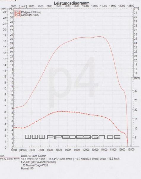

Was ich interessant finde sind diese 3 Kurven (alles Hornet 140, alles Malossi 136):
192/126 VA33 mit Höcker
190/127 VA 31,5 ohne Höcker
188/123 VA 32,5 ohne Höcker
Sieht mir ehrlich gesagt nicht unbedingt nach einem sehr überzeugendem Zusammenhang von Vorauslass oder zu geringer Auslasszeit und Höcker aus.
Waren die 3 Anlagen absolut identisch? Stichwort "Austarieren"?
Bearbeitet von Brosi
@Brosi:
Also ich finde, diese 3 Diagramme zeigend den Zusammenhang von VA und Auspuff sehr schön! Bin sogar fast neidisch, dass ich keine solche guten Bilder zum zeigen habe...
Wieso hast Du dabei noch Probleme, den zusammenhang zu erkennen?

Theoretisch sollte der Motor ohne Höcker dann mehr Leistung haben, Aufgrund der Wellenüberlagerung, aber der Leistungsunterschied könnte auch im Messfehlerrauschen untergehen. Wer kann das schon sagen...
