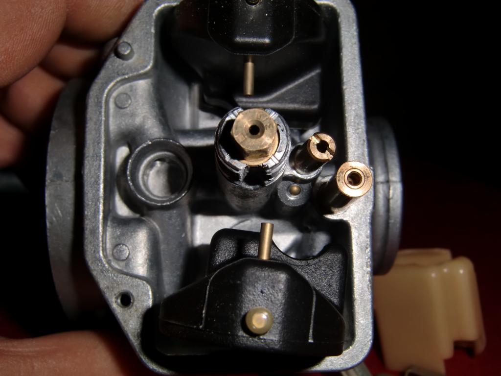

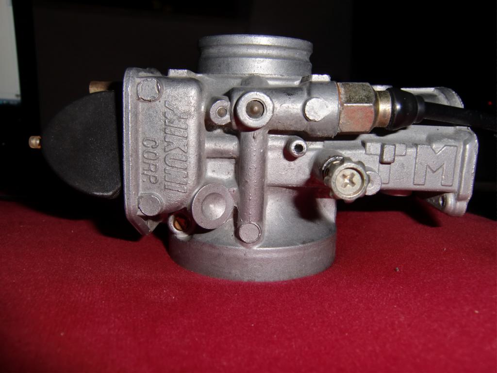

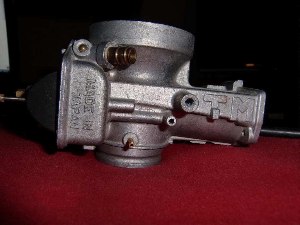

kann mir einer sagenwas es mit dem gaser auf sich hat!
der anschluss für den benzinschlauch ist auf der anderen seite!
ist von was?
eignet sich der gaser?
edit: hör grad bovver boys :-D
Bearbeitet von Basti85
Den hab ich auch noch liegen, aber nur einmal kurz verbaut, weil das mit dem Benzinanschluß ist blöde....
Hatte mir danach gleich den richtigen Gaser geholt
Du mußt das Teil verschließen. Bekommt man gut mit ner Zange raus und dann hab hab ich eine schraube eingeklebt.
Gruß Mario

aber ansonsten ist es ein guter gaser, den ich bedenkenlos auf dem m1x fahren kann?
Ja ansonsten ist der Gaser nicht schlecht und lief auch nicht schlecht. bin den zwar aufn 221 Malossi gefahren, aber gibt ja auch genug die den aufn 166/177 fahren.
Mittlerweile bin ich auf Keihin umgestiegen. Das ist aber nen anderes Thema.
HD solltest Du zwischen 260 - 300 haben und ND von 12,5 bis 20 wären nicht schlecht
Bearbeitet von bloodmario
also ich hab den gaser in den Wind geschossen - hab mich über einen Monat mit allen Düsen und Nadeln die es gibt gespielt! Ohne Erfolg.
vielleicht lags an meiner Mühle oder an mir selber oder einfach am Gaser!
Auf Keihin PWK 33 umgestiegen und passt!

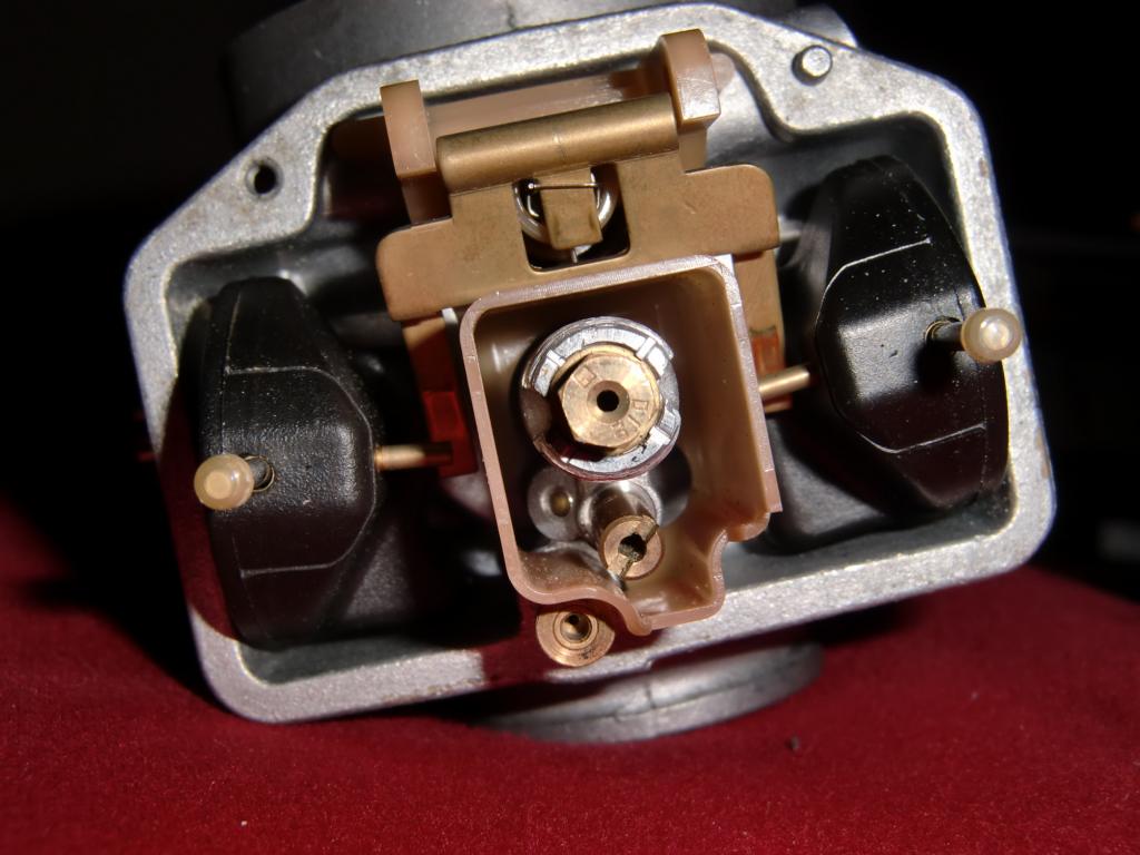

hast du mal ein foto von deiner langen nebendüse?
ich und foto´ s :thumbsdown:
man braucht wenn die wie die normalen kurzen sind zwischen 12,5 - 25
