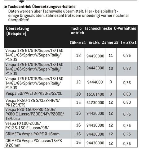

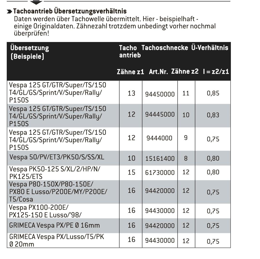

Soll auch einen 120kmh tacho verbauen in eine PK 50 Lusso.
Laut sip Drehzahlmesser ist bei der PK ein Faktor von 0.80 und bei der PX Lusso 0.75
Passt das also nicht zusammen und der tacho geht noch falscher als sonst?
Das passt schon. Bei Tachos musst du den k-faktor vergleichen und der ist bei den Vespa Tachos immer 1.
Die unterschiedliche Übersetzung gleicht den unterschiedlichen Reifendurchmesser aus sodass der k-faktor wieder stimmt.
edit: https://de.m.wikipedia.org/wiki/Wegimpulszahl
Du musst mal schauen wie erstaunlich genau du einem Meter kommst wenn du den Umfang deines Reifens mit der Tachoübersetzung multiplizierst ;-)
Mich irritiert einfach diese Liste.
D.h. wenn ich einen SIP TACHO z.B. auf PX einstelle würde der bei PK flasch anzeigen...
Beim SIP Tacho gibst du ja den Umfang des Reifens und die Untersetzung des Tachoantriebs an oder mit dem elektronischen Sensor gibst du als Reifenumfang den um die Untersetzung korrigierten Reifenumfang an. Dadurch berechnet er ja die gefahrene Distanz und somit auch die Geschwindigkeit. Bei den mechanischen (Vespa-)Tachos ist das fest eingestellt auf eine Umdrehung an der Tachowelle pro Meter
Wenn du das jetzt auf ein anderes Modell mit anderer Tachountersetzung schraubst oder den Reifenumfang veränderst geht der Tacho falsch.
