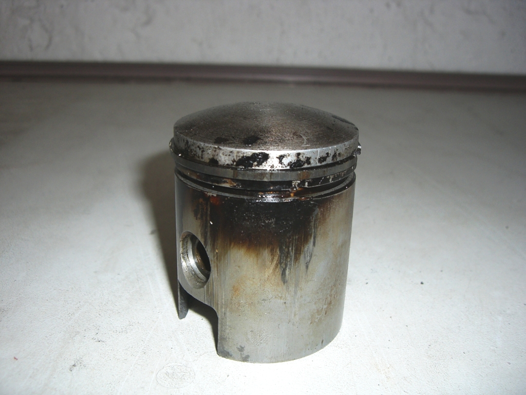

So, ich hab mal ein Bild vom alten und vom neuen Kolben. Der alte ist PV, der neue ist vom PK125 Zylinder. Der PV Kolben ist wesentlich gewölbter als der PK. Deshalb halt die Frage, ob ich da den PV Zylinderkopf weiterverwenden kann.
Kolben PV
Kolben PK125
der zylinder wird mit dem pv kopf etwas besser laufen da er höher verdichtet als der pk kopf !
kann mir nicht vorstellen das da etwas kaputt geht bei !
hau rein und proBIERs aus :-D
