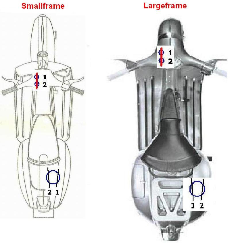

So , ich bins wieder . Ich bin auch kurz vorm :-D , kriege die Züge der Ganfschaltung nicht eingestellt . Habe die Topics hoch und runter gelesen , aber entweder bin ich zu blöd , oder zu dusselig . Kann mir mal jemand für ganz schlaue erklären , wie ich das anstellen muß ? Der Zug , der vorn am Schaltrohr auf der Scheibe vorm Rohr eingehängt wird , muß an der Schaltwippe hinten in Fahrtrichtung rechts oder links eingehängt werden ? Ich habe nun schon beide Varianten durch , komme aber zu keinem vernünftigen Ergebnis . Ich kriege die vier Gänge einfach nicht durchgeschaltet . Ich raff es nicht . Wie steht die Wippe im Leerlauf ? Habe das Gefühl , ich habe zwei Punkte , wo Leerlauf ansteht . Hilfeeeeee!!!! :-D
hier ist Hilfe
http://www.germanscooterforum.de/index.php...mp;p=1066158826
Das kann auch helfen
Die Grafik habe ich auch schon in meinem Ordner . Da ich aber die falsche Leerlaufstelle hatte , hats nüscht gebracht . Trotzdem - danke .
