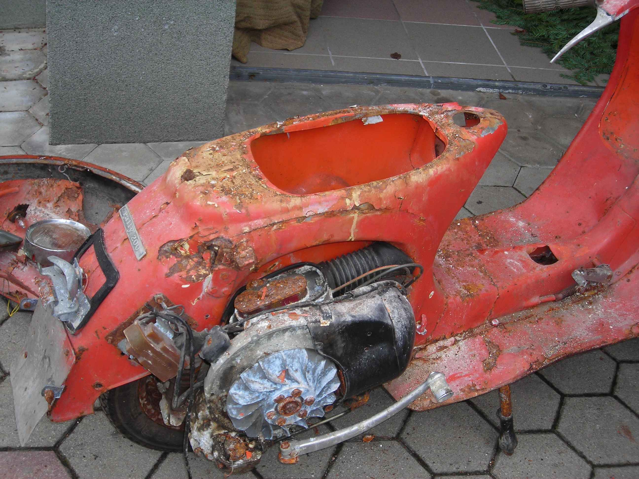

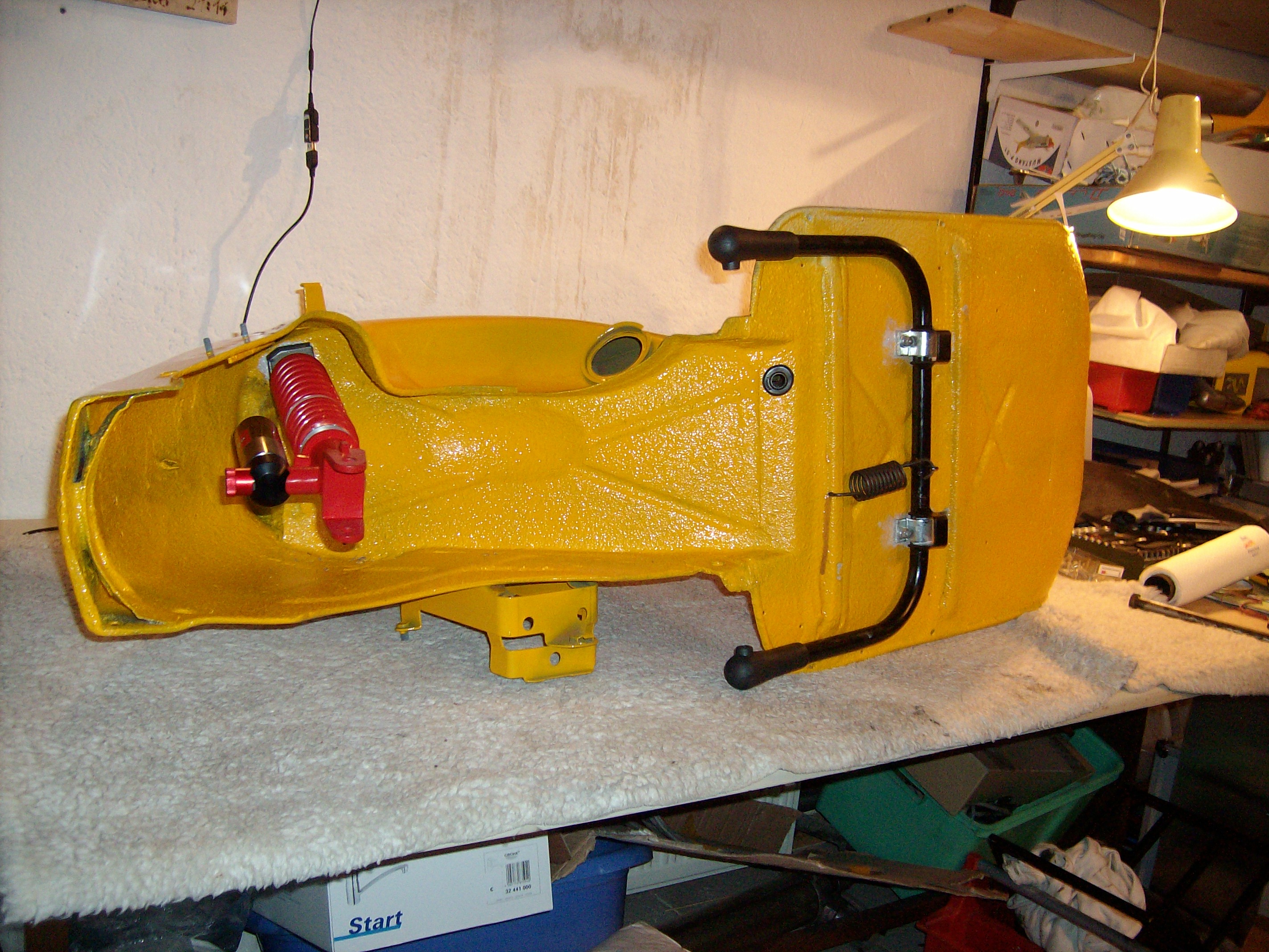

Hier zeige ich euch ein paar Bilder meiner Rally 200 erste Serie Bj. 1973.
Habe die 2008 in Steyr gekauft.
Am Tag darauf gleich mal zerlegt und mit dem Abschleifen vom Kawa. Lack begonnen.

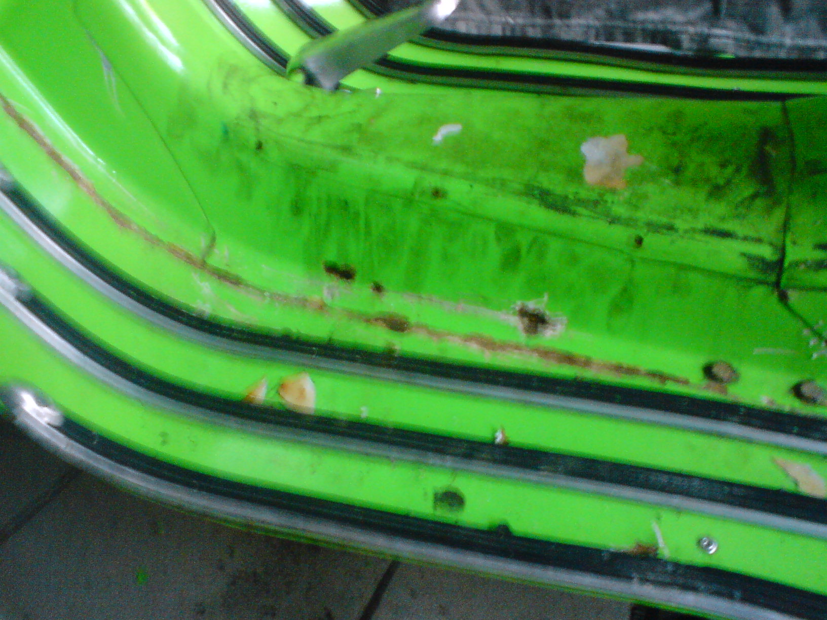

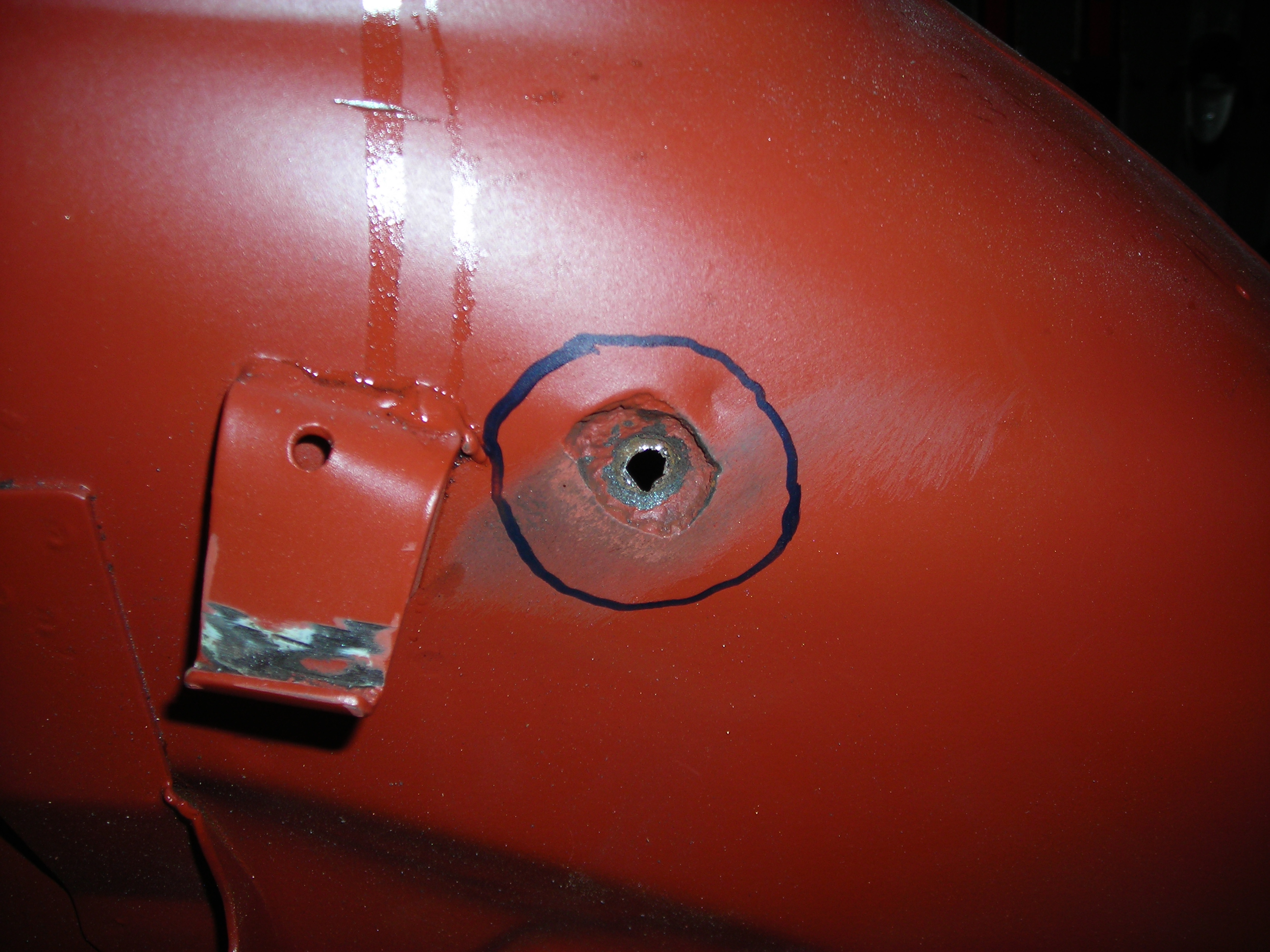

Natürlich gleich ein zugespachteltes Rostloch nach dem anderen gefunden :-D
Trittbrett, Stoßdämpferaufnahme, unter Gummimatte im Durchstieg, linke Seite vom Holm und jeweils an den Ecken vom Radkasten Nähe der oberen Backenaufhängung durchgerostet!
Naja Rahmen aus Frust mal wo hingelegt wo ich ihn nicht sehe und ran an den Motor!
Ich habe schon mal vor ein paar Jahren eine komplett weggegammelte Rally 200 um 50€ gekauft, bei der der Rahmen und die meisten Blechteile für den Schrott waren. Motor, Lenker und einige andere Anbauteile waren aber noch ganz OK.
Habe mich schließlich dafür entschieden, diesen Motor für die Rally zu verwenden, da ich nicht am guten Motor herumfräsen wollte.
Also Motor gereinigt und mit Glasperlen in einer Eigenbaukabine (aus 200l Regentonne ;-) ) gestrahlt.

So dann bin ich unter anderem wegen der Rostlöcher und dem Grundwehrdienst in ein riesen Motivationstief gefallen!

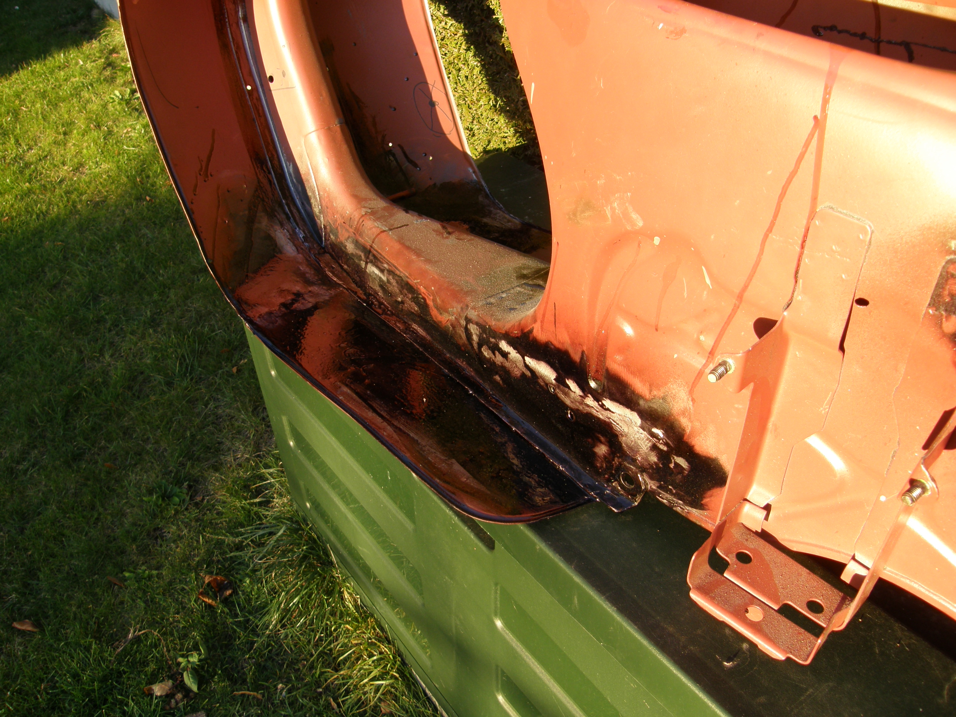

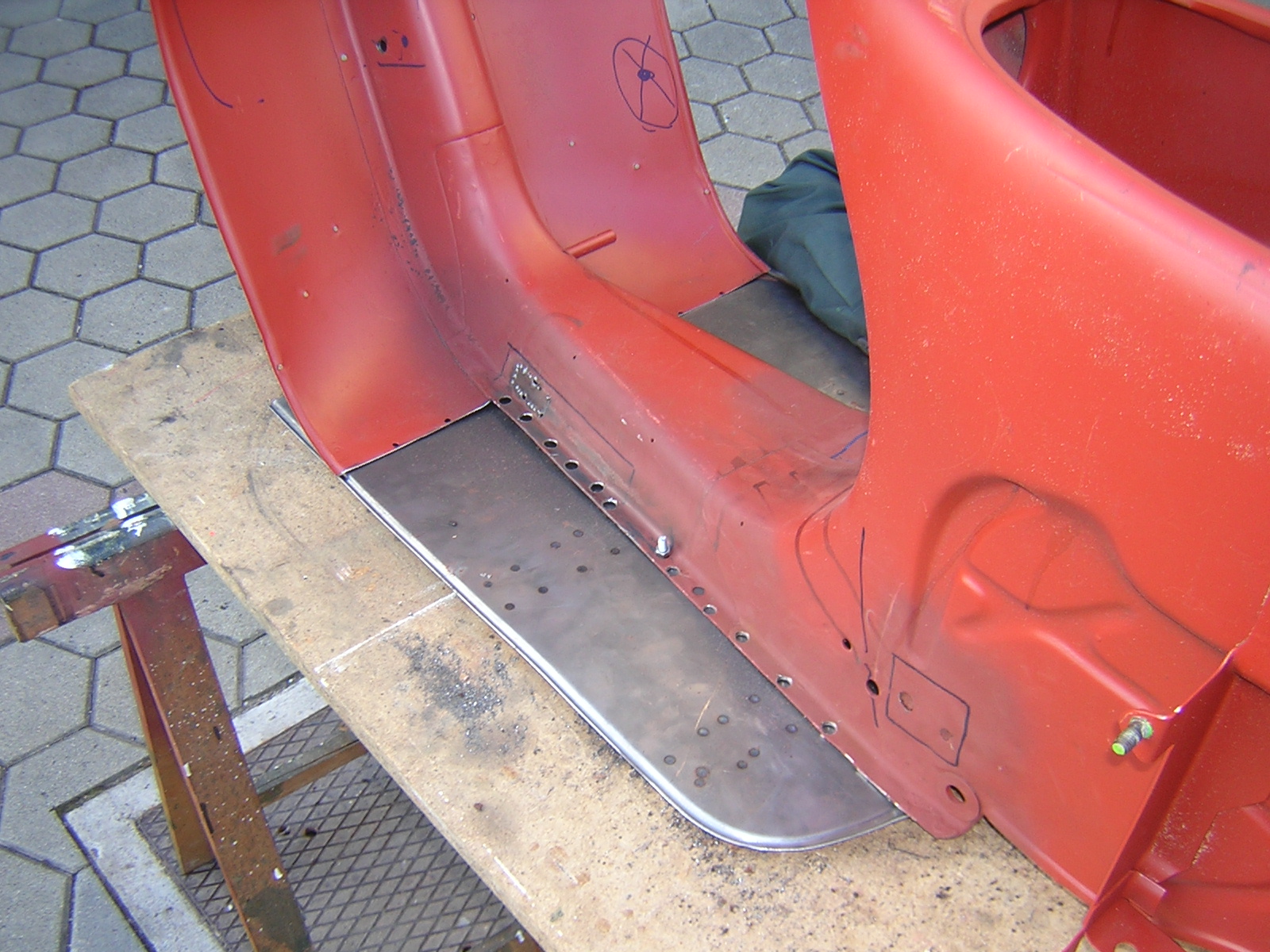

Inzwischen hat mir der Vater eines Freundes ein neues Trittblech eingeschweißt und auch die anderen Löcher geflickt!
Vor ein paar Wochen hat mich das Vespafieber aber wieder gepackt als ich gesehen habe, dass die Vespa World Days 2009 ca. 150 km von mir entfernt sind!
Also Teile zum Lackierer und die ganzen Ersatzteile bestellt.

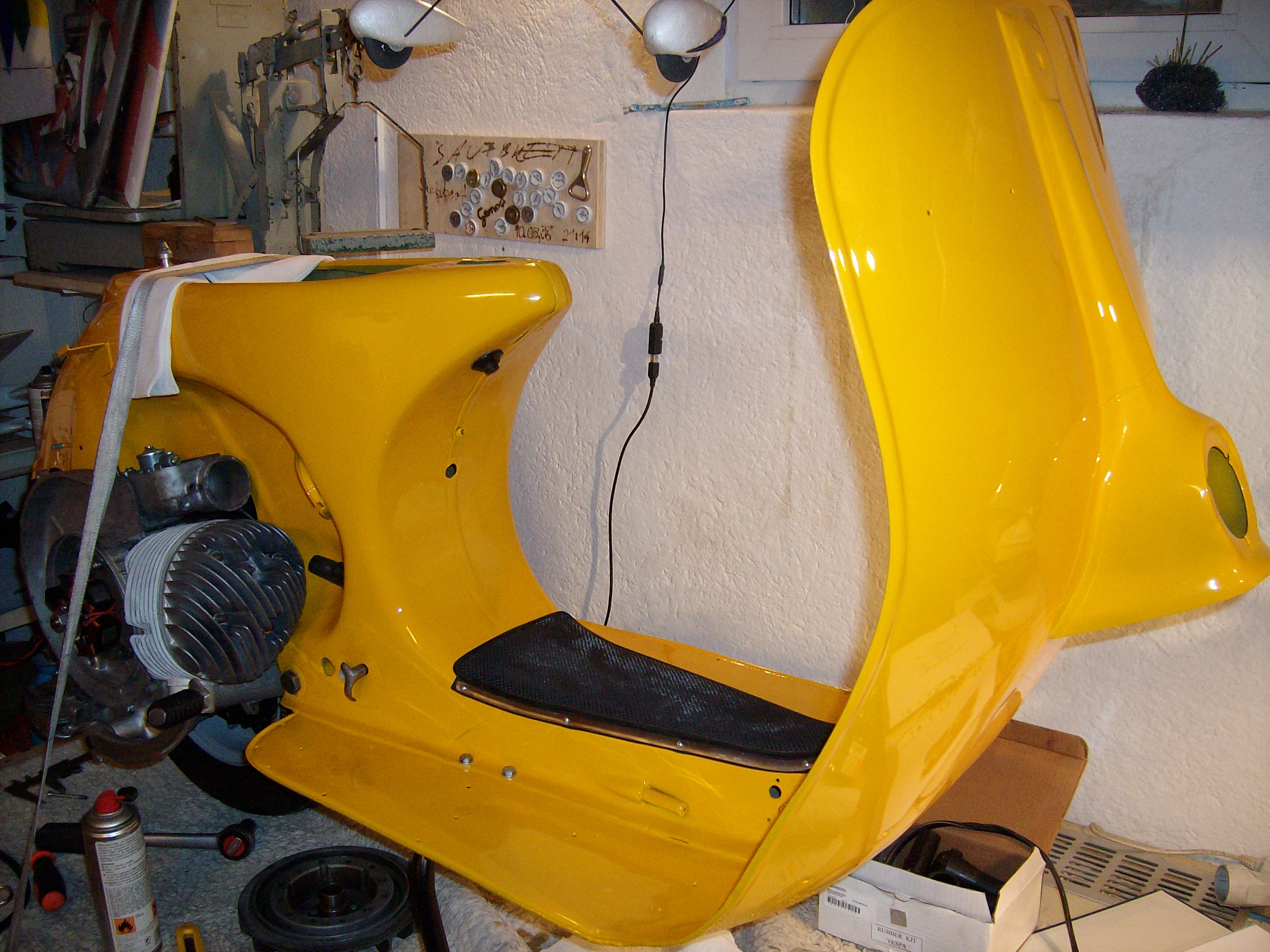

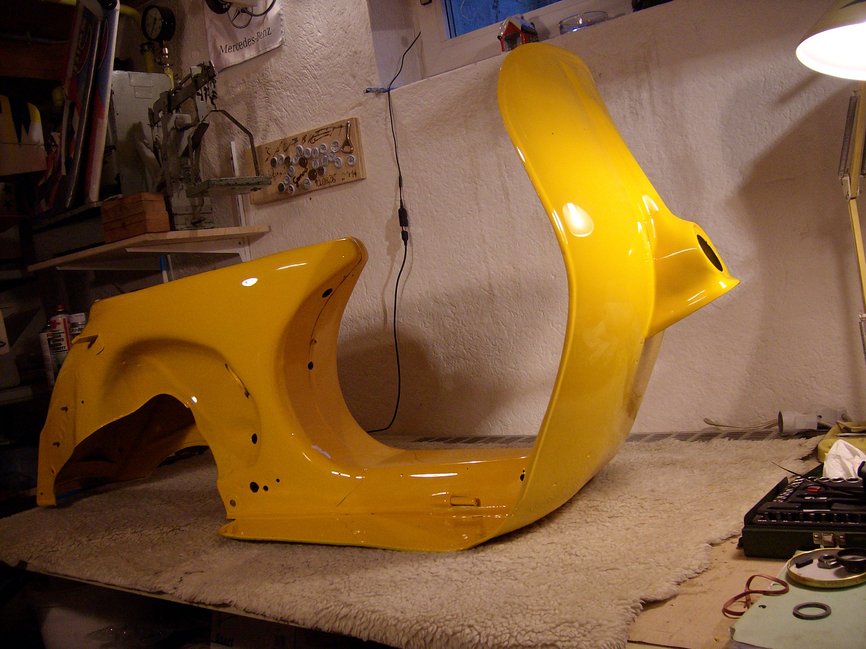

Rahmen und Seitenbacken habe ich heute vom Lackierer geholt. RAL 1028 Melonengelb :-D
Die restlichen Teile sind nächste Woche fertig.
Aber genug geschwafelt. Jetzt kommen erst mal ein paar Bilder!
Ich liebe diese Farebe :-D

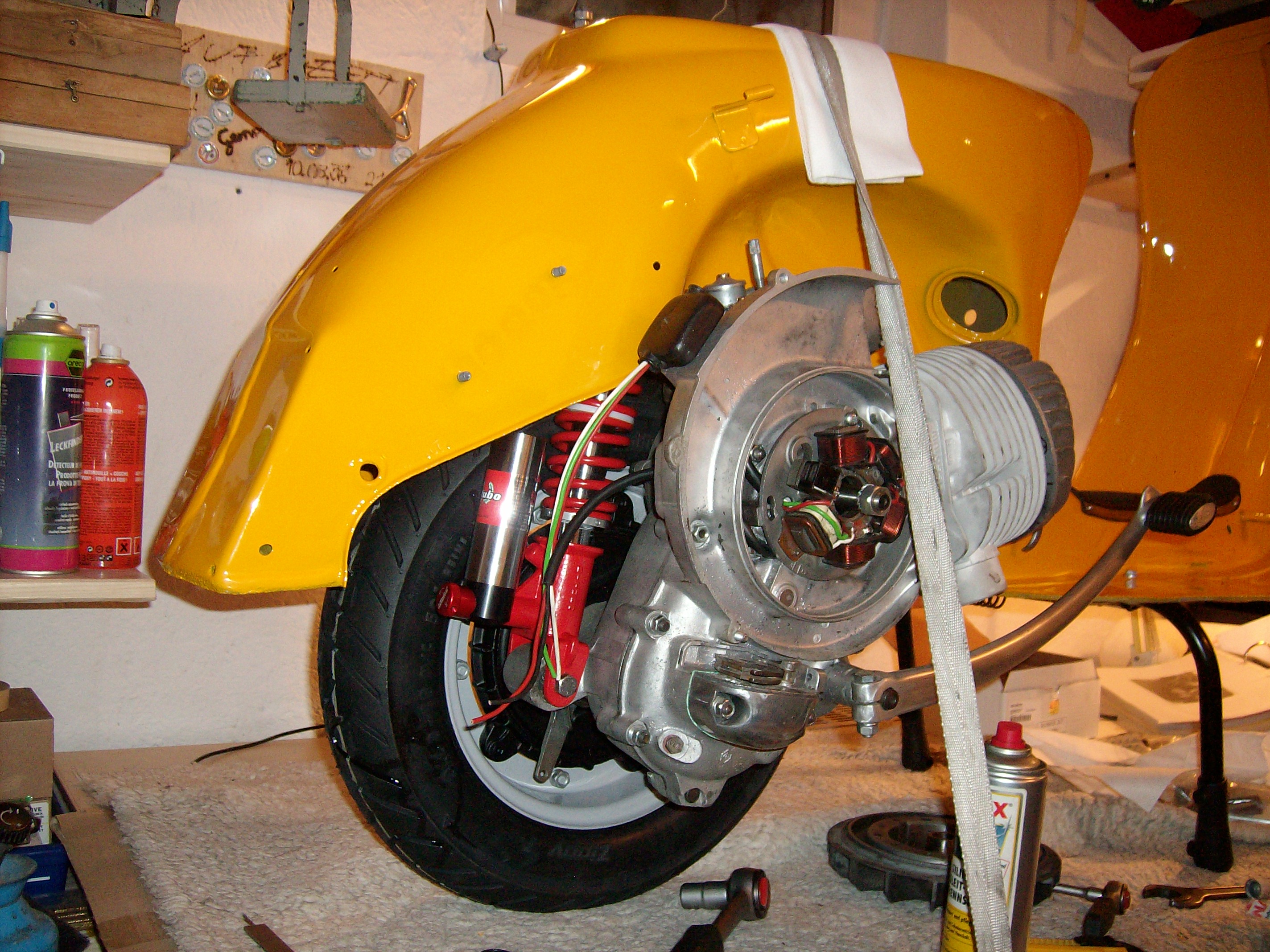

So das ist jetzt der Ist Stand!
Warte jetzt noch auf die Schwinge die ich dem Felix abgekauft habe.
Dann gehts weiter mit der Gabel!

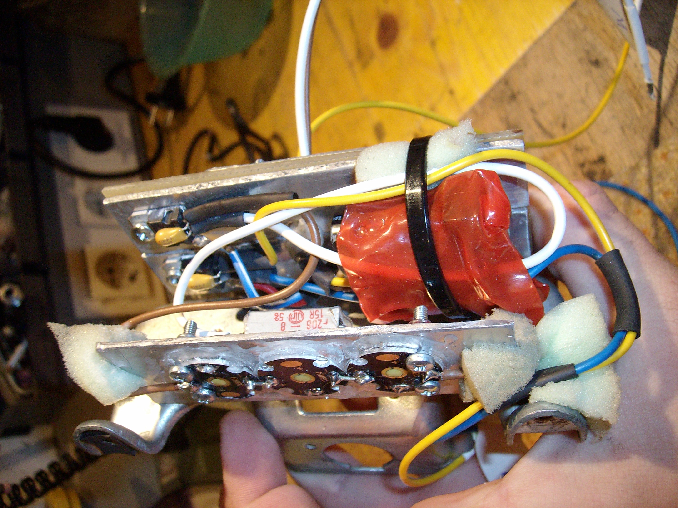

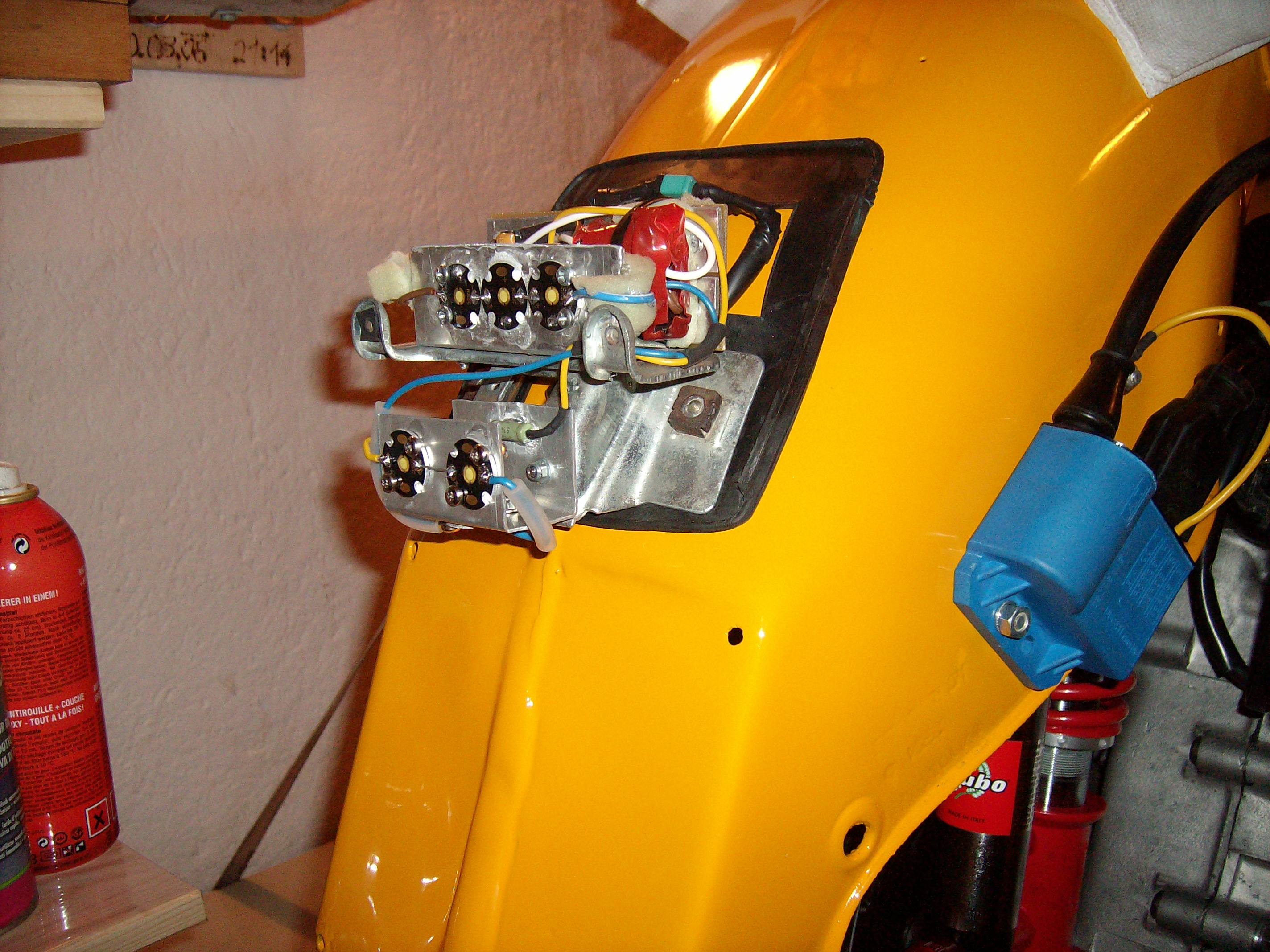

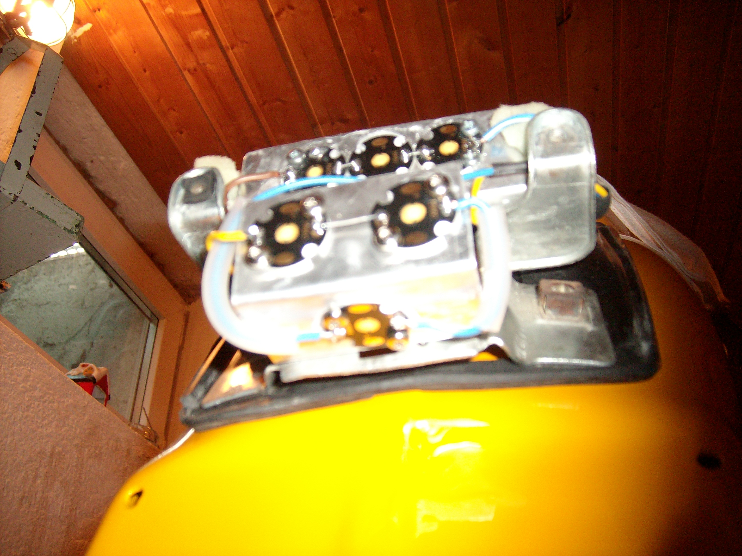

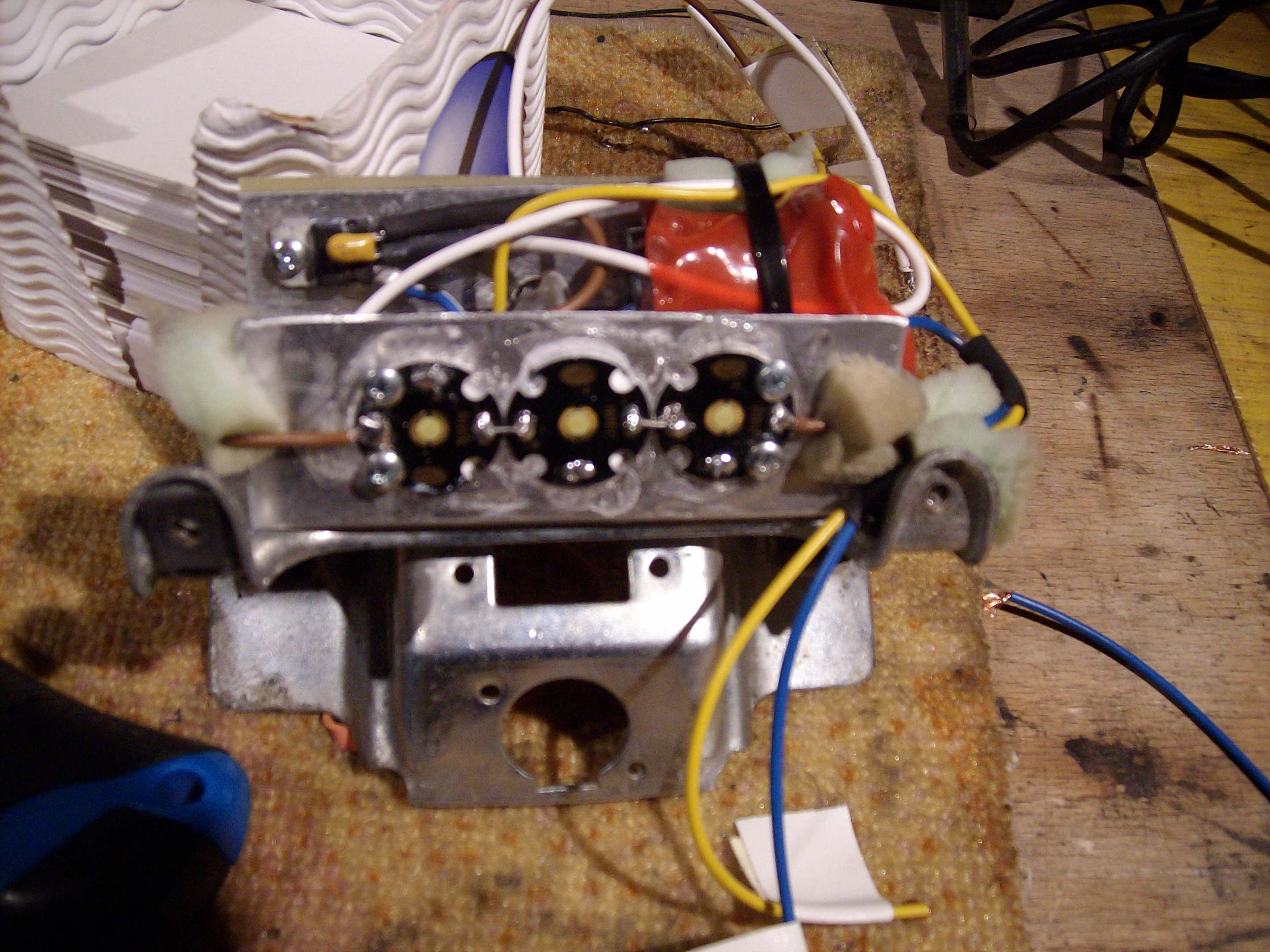

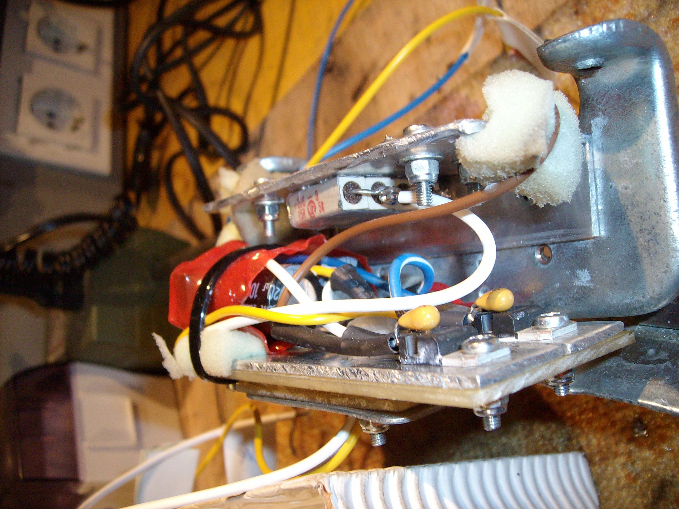

Hier das fast fertige LED Rück- und Bremslicht!
LEDs fürs Rücklicht und Kennzeichenbeleuchtung gehören noch auf einen Blechwinkel angebracht!
Wer Fragen bezüglich der Schaltung hat soll bitte den Herrn im vorigen Post fragen.
Ist das Ersatztrittbrett zu weit vorne eingeschweißt worden?
Hast die Motorschrauben alle aufbohren müssen oder ist das leicht gegangen. Bei meinem ACMA Motor sah man nach dem Glasperlen richtige Grübchen wo das Alu oxidiert war.
nein-passt so:
das bild ist leider bisserl dunkel-aber man erkennt schön den abstand vom trittblechende zur endabrundung der rahmentunnelanschweisskante.
nein-passt so:
Okay, dann wirkt der Ständer etwas lang, oder die Gummis waren am Foto noch nicht ganz drauf. Aber egal.
Nein das Trittbrett is schon auf der gleichen Stelle wie vorher. Vielleicht 2-3 mm aber mehr sicher nicht.
Die Gummis waren noch nicht ganz draufgeschoben.

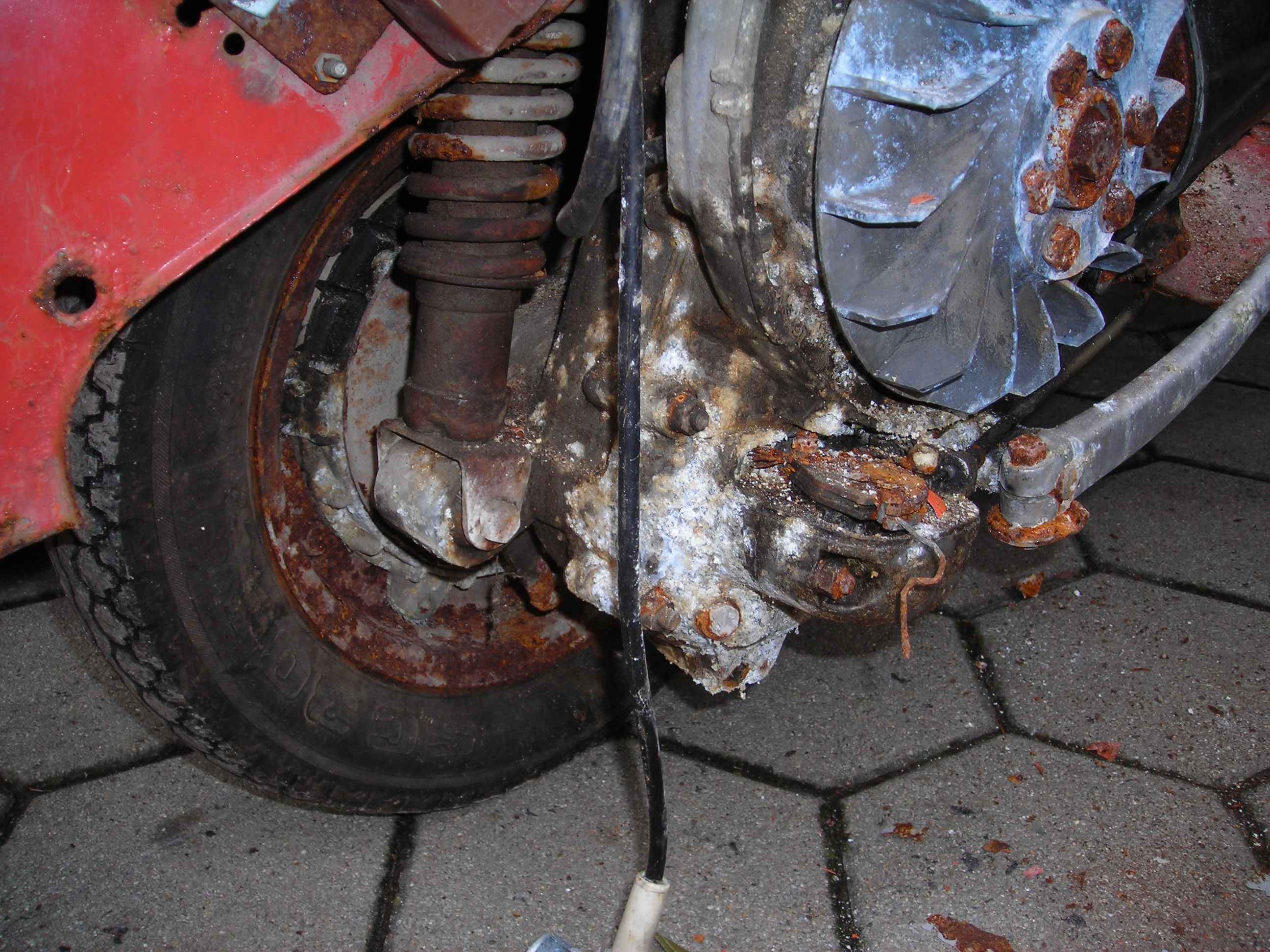

Schrauben sind übrigens rech einfach rausgegangen! Hatte mich richtig gewundert das die so leicht rausgingen!
Ein paar Hammerschläge und raus damit!
Bearbeitet von 125 gtr

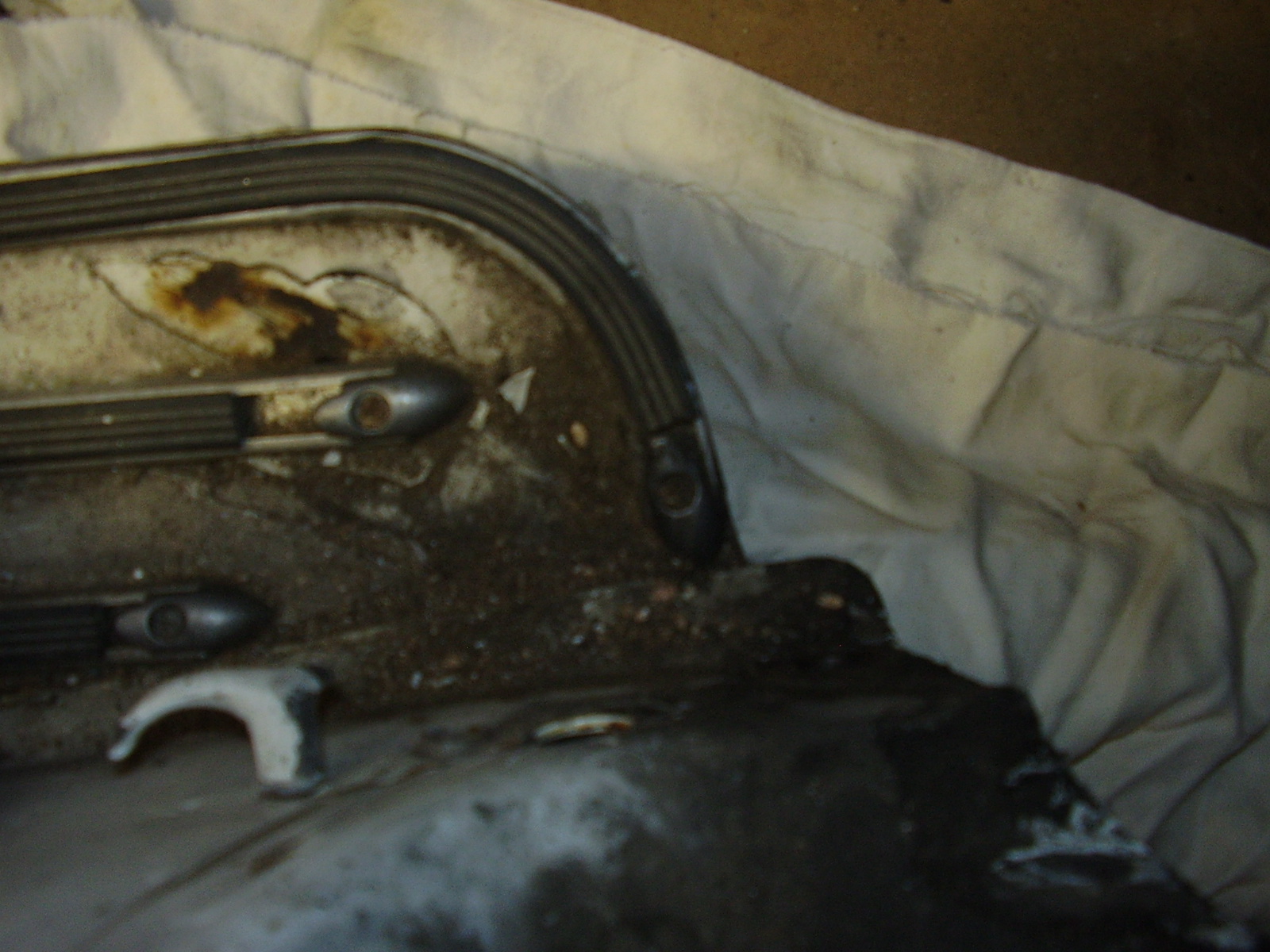

Sieht nach schweißtreibender Arbeit aus. Wo hast Du das Rep.Bodenblech her? Wie war die Passgenauigkeit ?
Brauche demnächst auch ein solches.
Sucram
hi
fehlt da nicht bei der hauptständerfeder ein plättchen zum trittblech?
Ja da gehört normalerweise noch was dazwischen.
Es geht aber auch so wunderbar. Die feder steht auch nicht am Blech an.
Diese LED/ Rücklichtkombination sieht doch definitiv sehr umständlich aus, warum nicht einfach gleich Led Lamperl verwendet?
Bei mir gehts bis jetzt auch ohne Probleme :-D mal schauen wie lange noch :-D
Wir wollten halt selbst was zusammenlöten. Der Spaß am basteln ist eigentlich im Vordergrund gestanden!
Die Teile haben ein paar euro gekostet. Wenn das Ding mal abraucht kann man immer noch Birnen kaufen!
Wieviel leuchtet da jeweils nach hi , bzw zum Kennzeichen oder hast schon ein Photo im beleuchteten Zustand?
Ich stell nacher noch ein Foto von der fertigen Version rein.
Die drei LEDs die man sieht sind nur fürs Bremslicht.
Darunter ist noch ein Aluwinkel angeschraubt auf dem 2 LEDs nach hinten strahlen (fürs Rücklicht) und eine nach unten (für die Kennzeichenbeleuchtung).

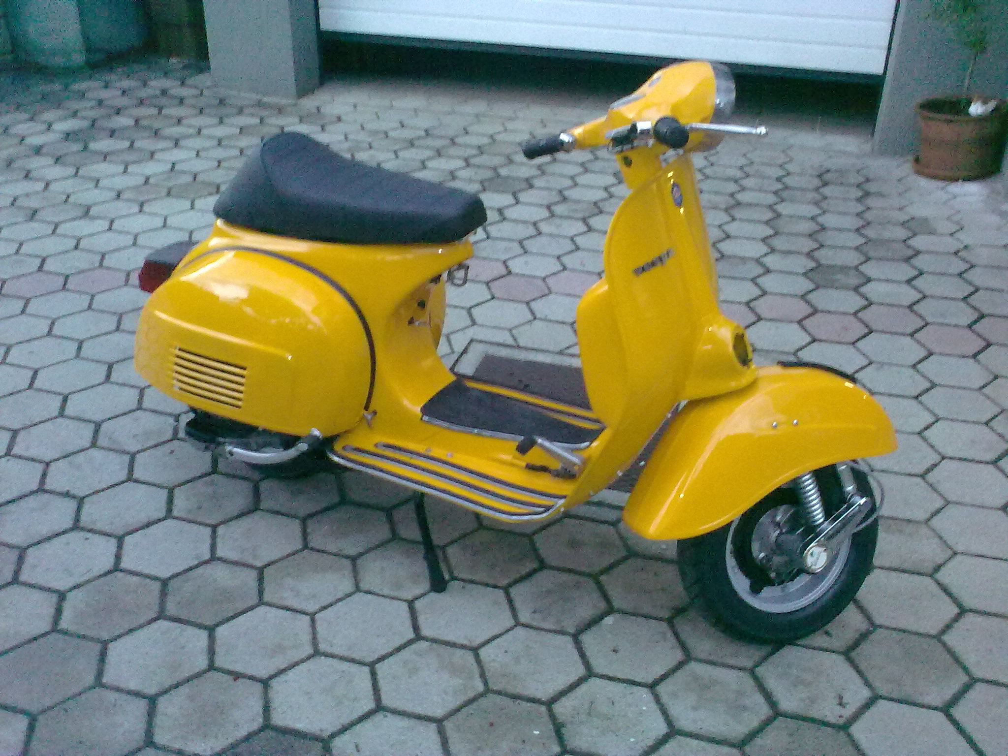

So jetzt bin ich bis auf ein paar Kleinigkeiten fertig!
Rallystreifen werden noch aufgeklebt und Elektrik im Handschuhfach (12V Steckdose) muss ich noch fertig machen.
Die Hupe ist übrigens schon eingebaut!

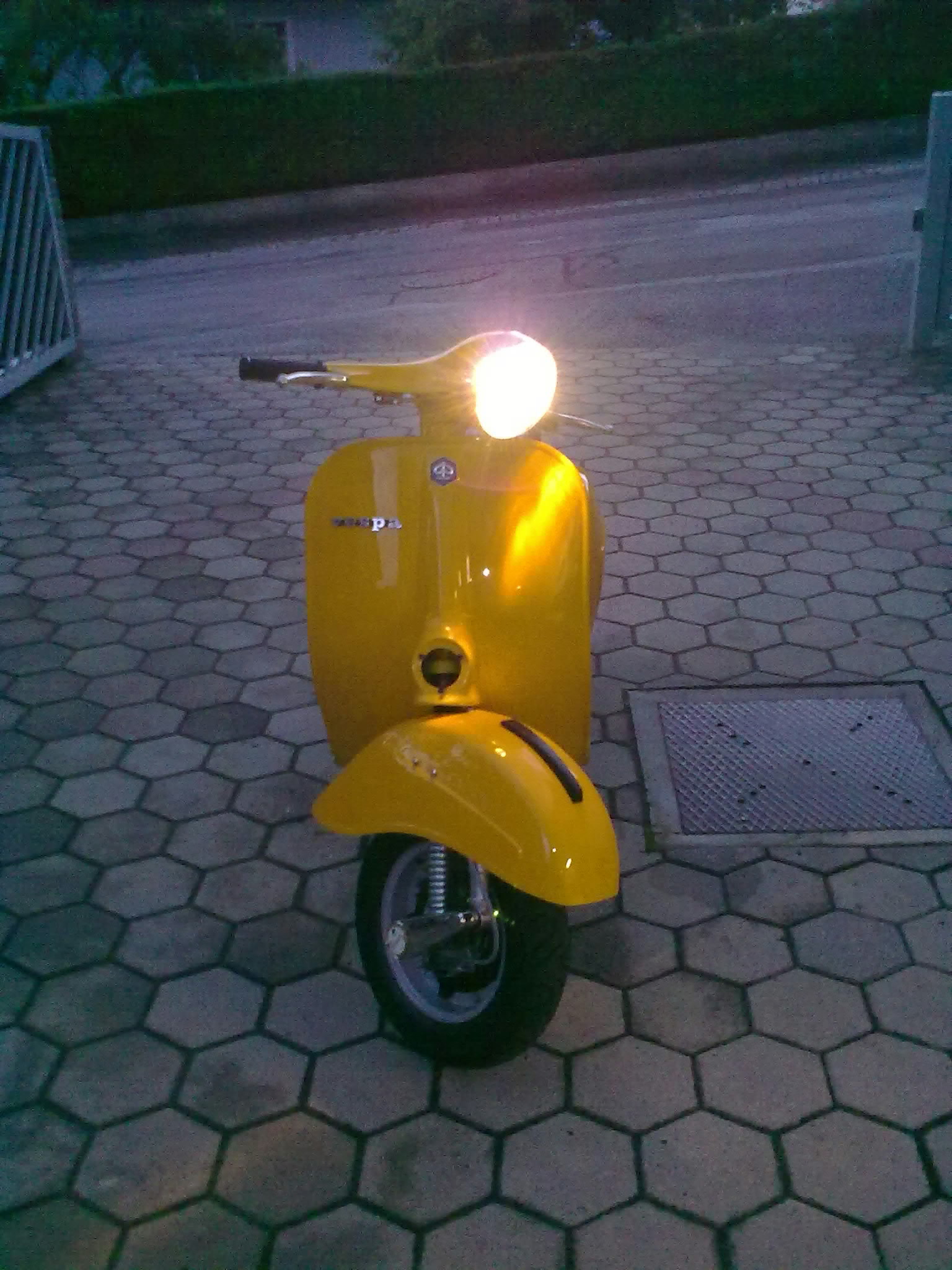

Toll! Ich bin sehr neidisch. Aber sie sieht auch ohne Rallystreifen sehr :-D super aus. Isset das helle Orange oder Gelb? Mein Bildschirm gibt die Farben nicht so glaubwürdig rüber!

Danke für die Blumen!
Die Farbe ist ein kräftiges Gelb (Melonengelb RAL 1028)
Ist auch im Lufthansalogo
Alu-Bördelkante würde das ganze noch abrunden ! :-D
Nee, das dünne Edelstahl poliert gehört da dran. Der beste Kantenschutz ever. Gibt's sogar als Piaggio Originalteil beim Pis. Qualität 1a, steht dem originalen in nix nach.
Edith meint noch: schön geworden, Daumen hoch! :-D
