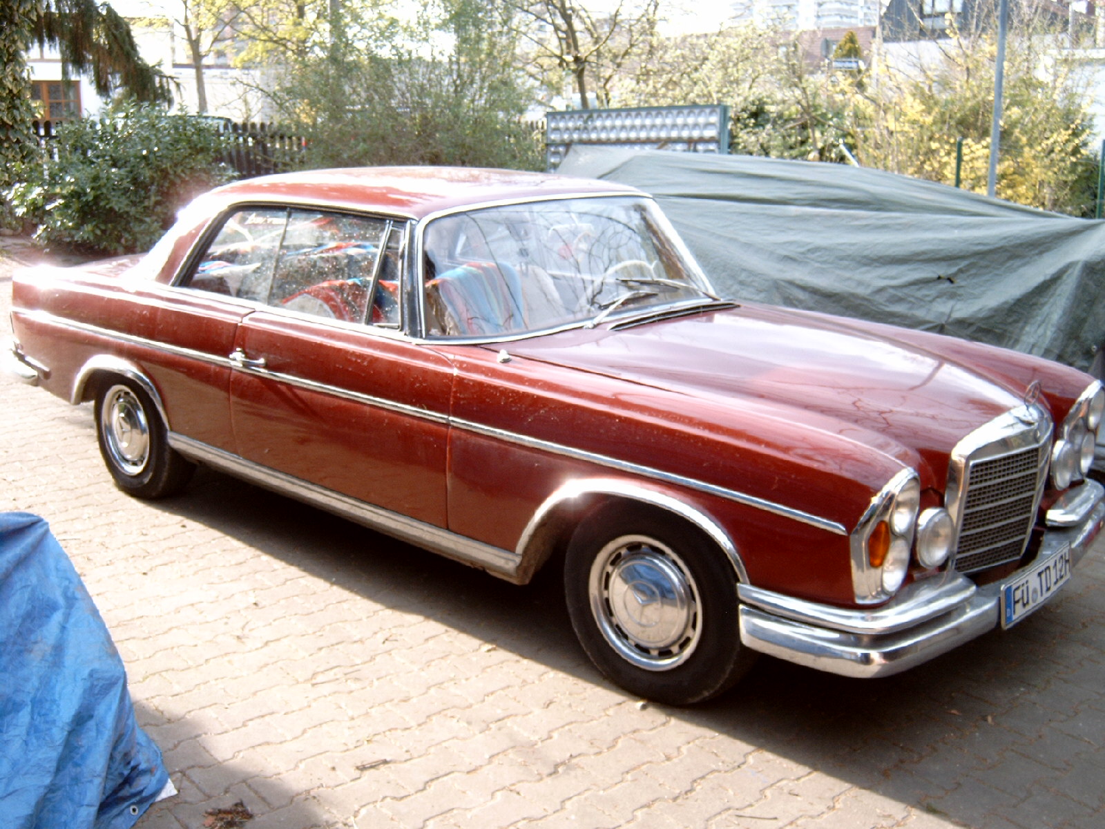

offiziell ja, sprich in der Werbung, frag mal nen alten Hasen oder Benzmitarbeiter, hier weden die 108/109 und entpsrechend auch 111 als die Ur S-Klasse angesehen und betrachtet man mal die Details die eine S-Klasse ausmachen finde ich passt das auch.
sogesehen ist auch die w123 ne E-Klasse auch wenn sie offiziell erst mit dem W124 eingeführt wurde.
