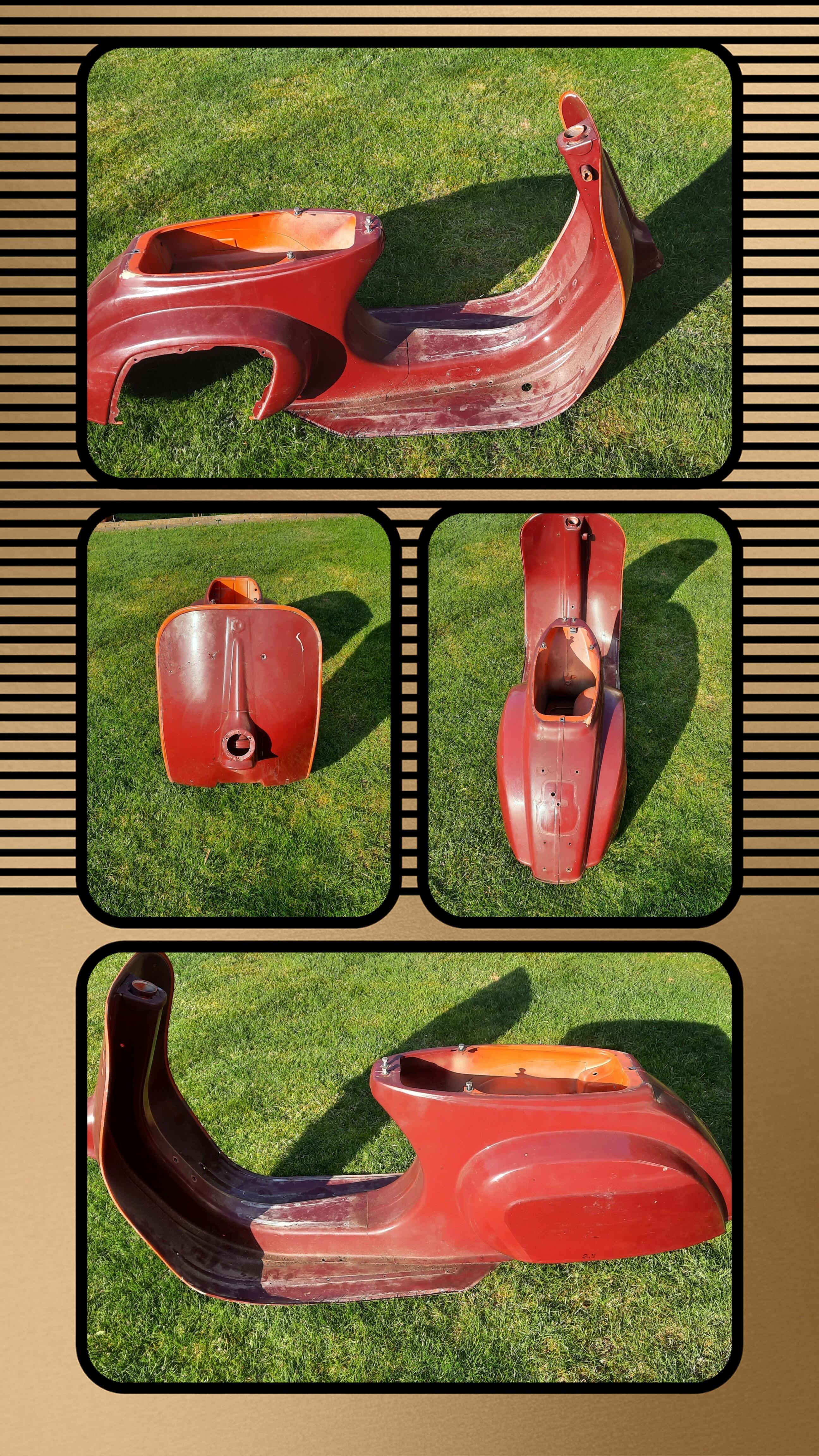

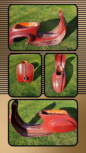

Ich finde die Krumm-These anhand der Fotos etwas gewagt. Andy hatte zuvor ein Foto von der frisch demontierten Steuersäule gepostet. Da sah sie, finde ich, gerade aus. Was sagt denn der Rahmen dazu? Wenn das Fahrzeug vorne einen ordentlichen Schlag abbekommen hat, zum Beispiel vor einen Bordstein gedonnert ist, könnten mindestens im Schmutzbereich hinterm Vorderrad deftige Falten zu sehen sein.

Da würde ich erstmal den Rahmen richten.
Bei der Diagnose "Gabel krumm" tue ich mich nach wie vor schwer. Aber wenn der Schatten auf dem Rahmen wirklich eine Falte ist, würd' ich den Rahmen auch mal genauer checken und ggf. richten.

Die rote Farbe war nicht der Olack und darunter war auch nichts mehr

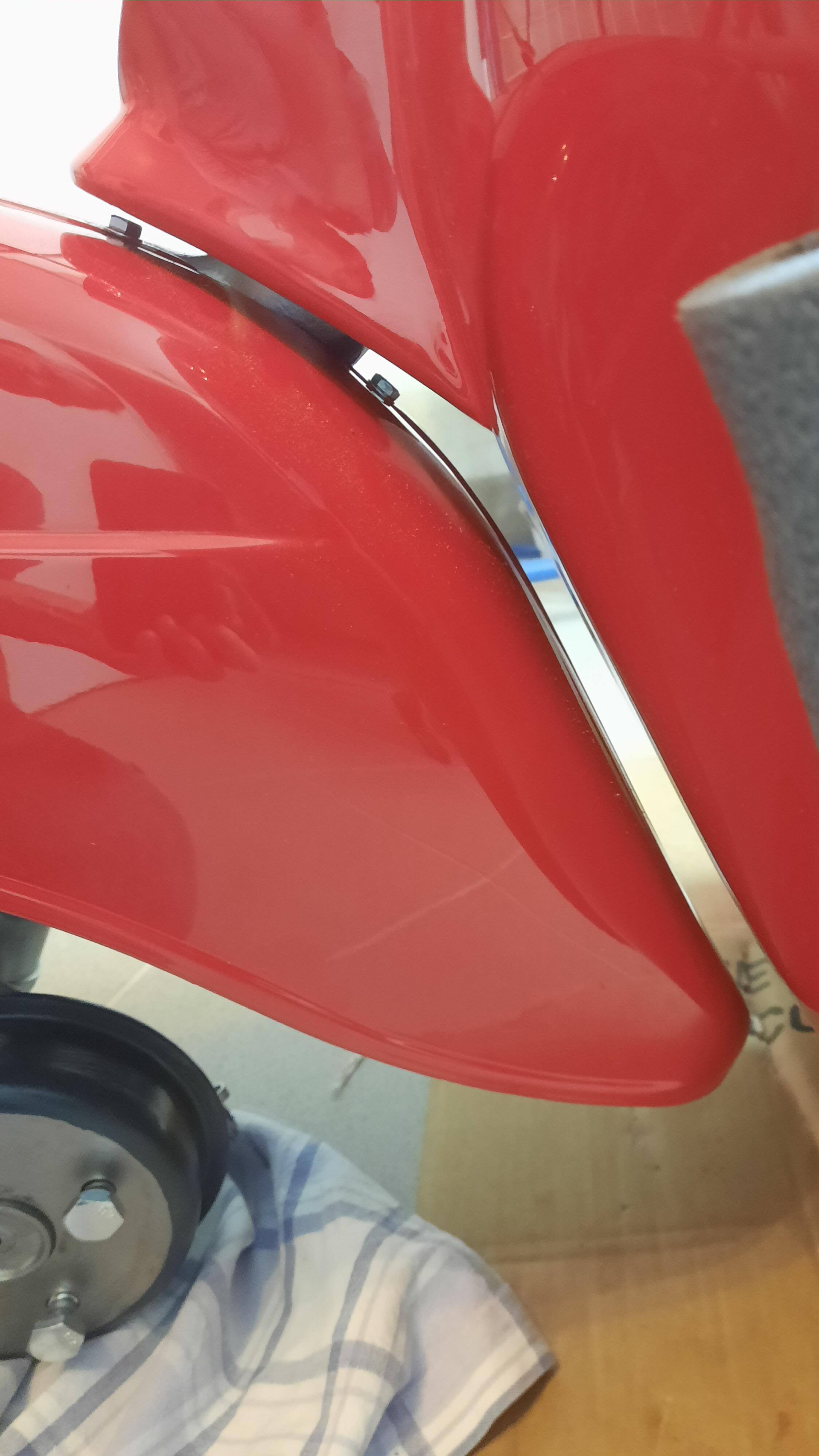

Heute habe ich die Lenksäule montiert. Abstand zwischen Kotflügel und Karosserie sieht gut aus. Anscheinend doch nicht verbogen.20250615_123125.thumb.jpg.4d899f7598611576934e38dc3af20448.jpg
Beim Einlenken schleift auch nicht die Kante, dann paßt das ja.

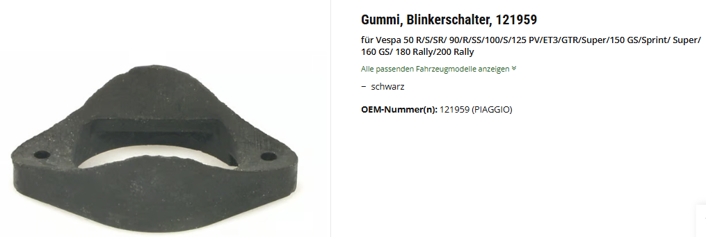

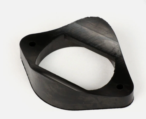

vor 9 Stunden schrieb andy.arbeit:
Bezugsquelle für dieses Gummi aber in grauem Material?
So eine Bezugsquelle würde ich auch gern kennen.
Ich habe das schwarze Gummi genommen, die Oberfläche aufgerauht, Kunststoffgrundierung drauf, anschließend RAL 7032 Seidenmatt. Bislang hält's prima und sieht gut aus.
Gruß, Andreas
Könnte es evtl. beim Pascoli geben.
Das gabs doch sicher auch an anderen Modellen
für einen Schalter mit anderer Funktion außer
Blinker.
Bei Pascoli auf der Seite habe ich dieses Gummi nicht in grau gefunden.
Dann habe ich auch noch bei Scooter Center nachgefragt, da sie angeblich ein eigenes Werkzeug haben. Die Antwort war: Ich werde das mal weiterleiten .Auch dies ist erstmal nicht geplant -- sorry.
Also lasse ich es erst einmal in schwarz.
