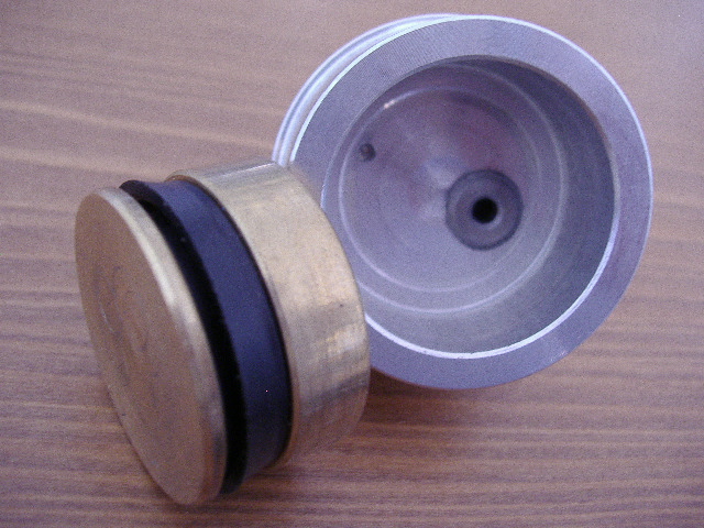

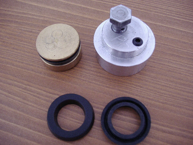

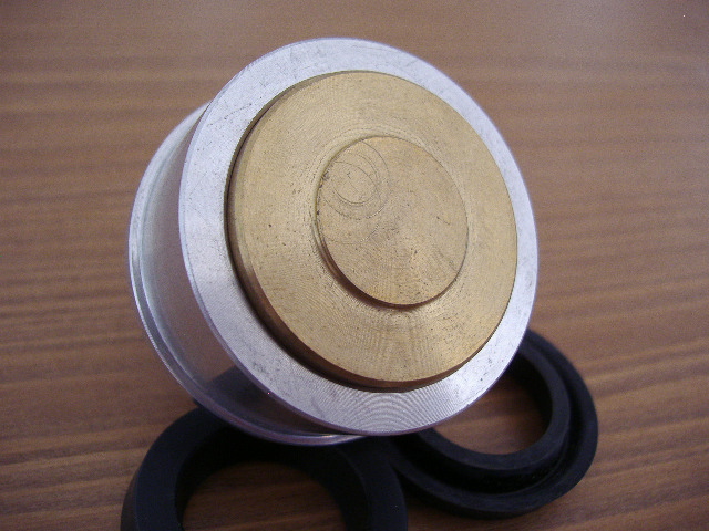

hab jetzt mal alle meine teile zammengekramt: eigentlich schon alles vorrätig um den umbau zu starten (grimeca geber, dazupassender halter aus UK, leitung, seil und der kolben. das wichtigste im optischen detail:
entlüftet wird scheints durch diese miniimbusschraube. stell ich mir aber eher schwierig vor die geschichte. freu mich jetzt schon darauf.

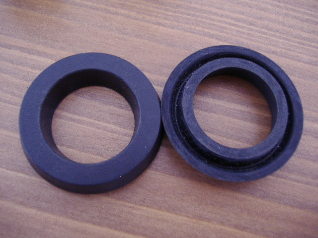

die gummis sind alles was die bremsflüssigkeit vom verschmieren der scheibe abhält? das funzt? bin extrem gespannt.
ja eben
motorradbemszylinder haben einen Quadratring drinne und einen Staubring, nicht so eine Lippendichtung.
der Quadratring desshalb damit der Kolben wieder zurück geht, so eine Lippendichtung dichtet nur gegen eine Richtung ab und drückt den Kolben auch nicht wieder zurück, meines erachtens kann der Zylinder da wenn du die Bremse auslässt Luft ziehen...
desshalb wär ich ja so scharf auf nen Zylinder mir SKR dichtungen und Kolben aus Haralds produktion :-D

Entlüften über Madenschraube geht schon, ganz ohne geht aber auch. Was die Dichtungen angeht: Meiner (der dürfte von der Optik her aus der selben Quelle stammen) sifft ...
Deswegen hätte ich auch gerne nen anderes / besseres Fabrikat.
Was ich auch nicht so klasse fand: Wenn man den Zylinder in die flache Hand hämmert fiel bei meinem der Stempel raus. Das kenn ich von anderem Hydraulik-Zeugs so nicht, vielleicht ist das Spiel einfach zu gross ?
