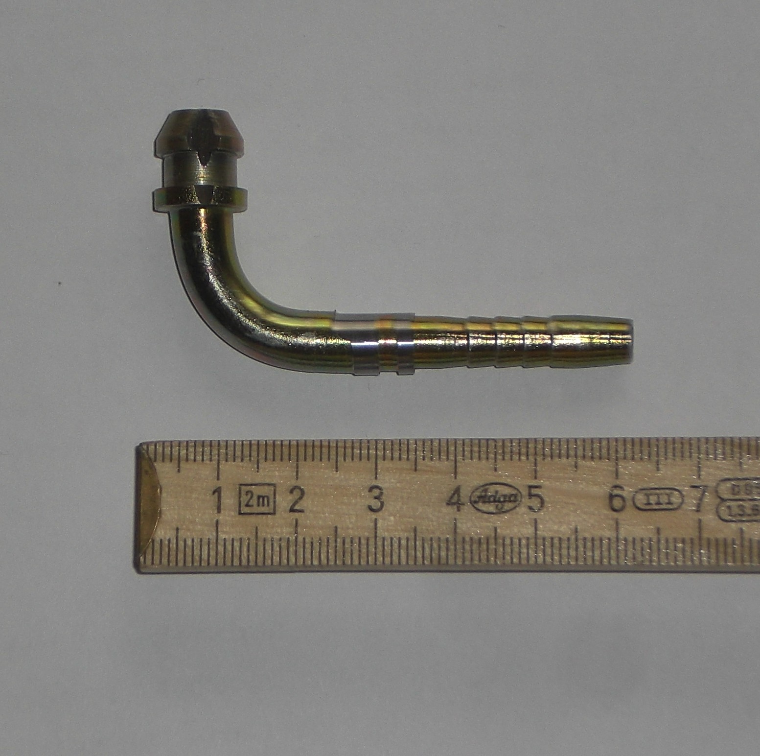

Hier mal meine Version vom Bogen ebenfalls aus der Hydraulik, einen Flansch (kommt in den Vergaser) hab ich abdrehen lassen, den anderen muß ich noch bearbeiten....

@Marcel.... :Trotzdem Danke für Antwort und Bilder :-D
