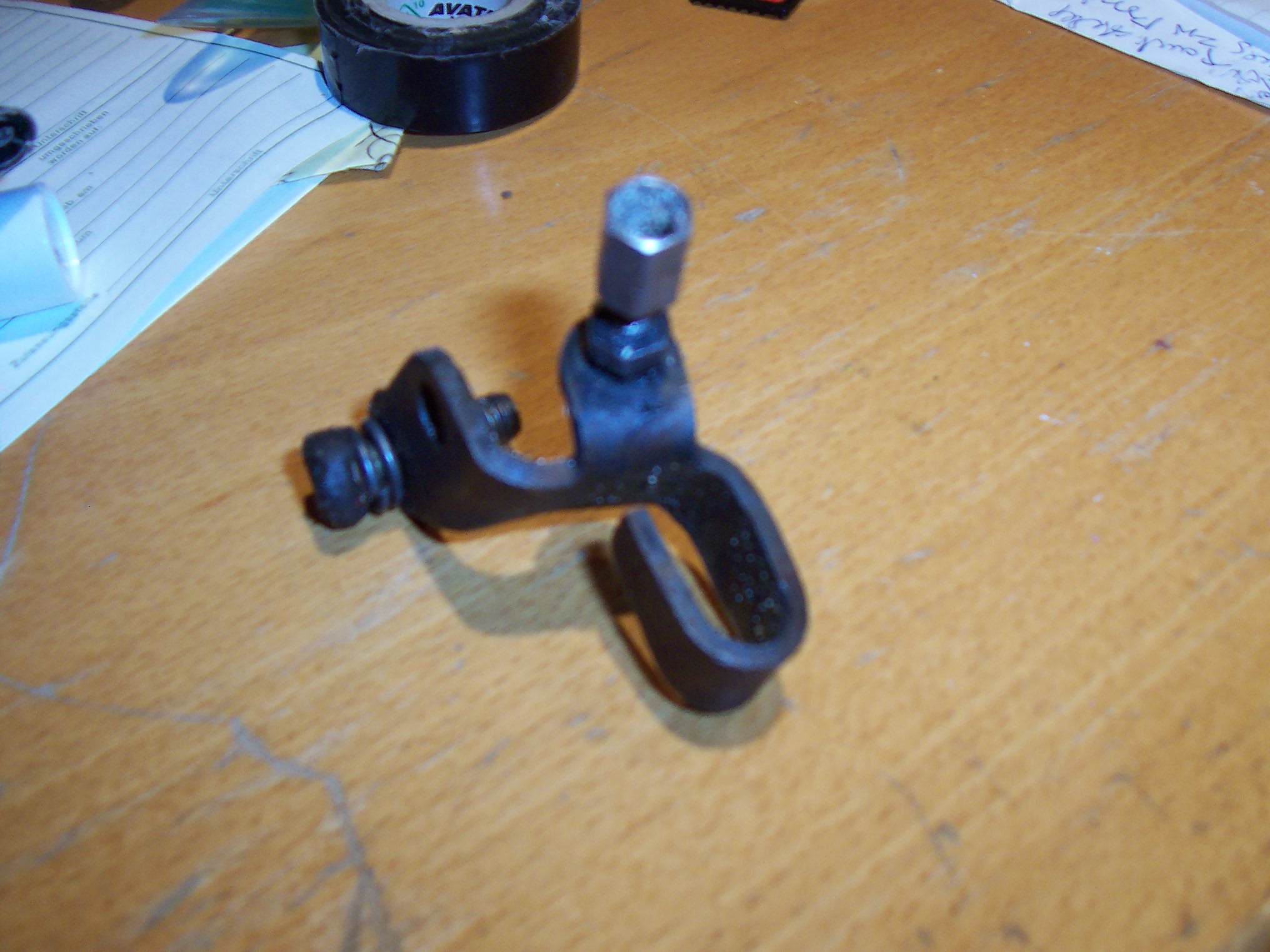

Wie nennt man diese Kabelführung?
Hab keine Ahnung wie das teil richtig heißt. Bin auch auf der Suche danach. Mit nem richtigen Namen aber bestimmt eifacher :-D
Ich haette da 'zugdurchführung' anzubieten
Biete "Gegenlager Kupplungszug" oder "Seilzughalter (Motorblock)"...

wisst ihr wo ich sowas bekommen kann?
wo wird das teil montiert? hab's nämlich hier auch noch liegen und wunder mich grade, wo ich das anschrauben soll.
ich hab das auch gesucht und in keinem shop gefunden (wenn das für ne v50 gedacht ist).
scooterclassicparts konnte es dann aber zu nem preis von 11€besorgen

Direkt unterm Kabelkästchen.
Ein Befestigungspunkt ist gleichzeitig eine Gehäuseschraube, der andere ist ein Gußauge ca. 30mm weiter vorn. Auch hier eine M7-Schraube.
:-D bobcat
und es gibt zwei verschiedene ... bei nem 50N Block schrubberte der Kulu-Zug immer am Kickstarter und die Kupplung wollte nie so richtig sauber einstellbar sein. Mit einem anderen Seilzughalter aus einer PK ging es wunderbar. War ein Kupplungsdeckel mit langem Arm, ich denke der braucht einen anderen Zugweg als mit kurzem Arm. Bei einem ist der Zughalter Kulu oben, einmal unten glaube ich. Einen "alten" hab ich noch liegen

habe auch die "alte" halterung liegen, brauche dann für die XL2 kupplung aber wohl die halterung der PK, richtig?
Wenn es nur die Kupplung ist nicht, wenn es aber auch der Deckel ist, würde ich das aus der obigen Aussage schlussfolgern wollen, wobei der SIP nur eine Ausführung anbietet, was den Schluss zulässt, dass das die PK-Version ist und die auch auf den V50-Modellen funktioniert. Das muss aber nicht stimmen.
also die PK version vom sip sieht so aus wie die neue, die ich verbaut habe. Die alte die nicht passte war von einem 3gang v50 Motor, die wollte nicht an den langen Arm (übrigens deine Hälfte vom Teilemarkt subway, läuft gut)
