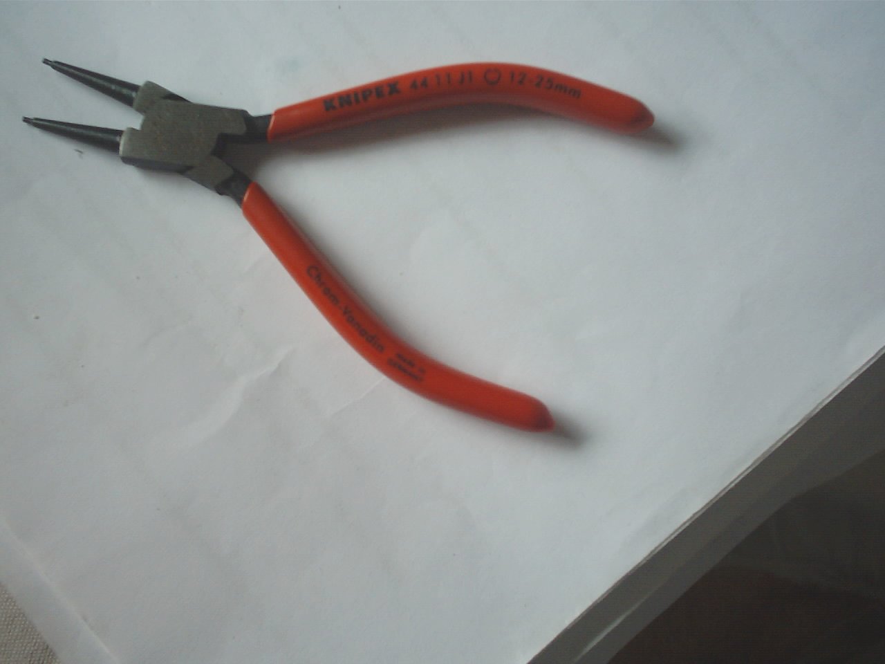

Zur Vervollständigung... Diese hier von Knipex sollten für eine PX reichen (bitte ggf. korrigieren):
44 11 J1 (Innenringe 12-25 mm)
44 11 J2 (Innenringe 19-60 mm)
44 11 A2 (Außenringe 19-60 mm)
Edmund hat gerade gemerkt, dass der Beitrag bei den Smallframes veröffentlicht war. Die Zangen sollten dort aber wahrscheinlich auch reichen.

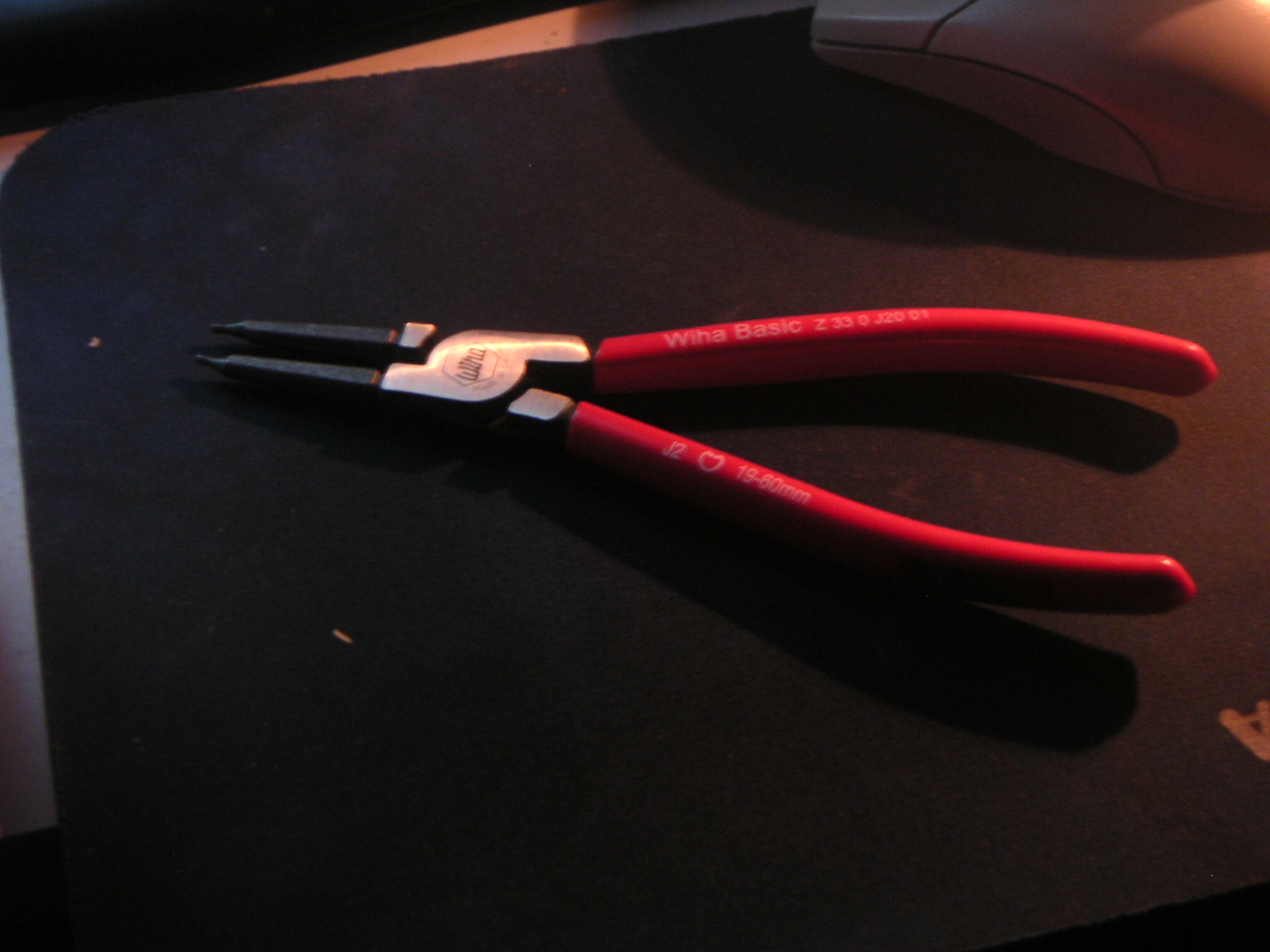

ich hab nur so eine wie auf dem bild und mach damit alle seegerringe ab und dran. ist halt manchmal bisken fummelei aber zu zweit gehts recht einfach wenn einer den ring öffnet und der andere den ring dann mit nem schraubenzieher kurz draufschubst
