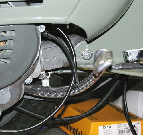

Gestern hatte ich zum Glück mal wieder Zeit um an der Vespa was zu basteln.
Beim Vergaser bin ich aber echt nicht weitergekommen und brauche mal eure Hilfe bitte!! Kann mir jemand ein Bild schicken auf dem man sieht wie es unter der Sitzbank aussieht? Irgendwie macht es so wie ich es mir denke keinen Sinn, da ich die Schelle nicht mehr über den Vergaser bekomme, weil diese Gummidichtung im Weg steht.
Vielen Dank vorab!
Klick das durchstiegsgummi muss weiter nach hinten so das eine falz sichtbar wird da kannst du die schelle einfädeln, geht nur in einer position (schelle zeigt nach links oder rechts musst auf auf den gaser schauen welchen du hast ich tippe auf von fahrtrichtugn aus gesehen links), und dann den gaser drauf stecken, vorher den filzring rein
