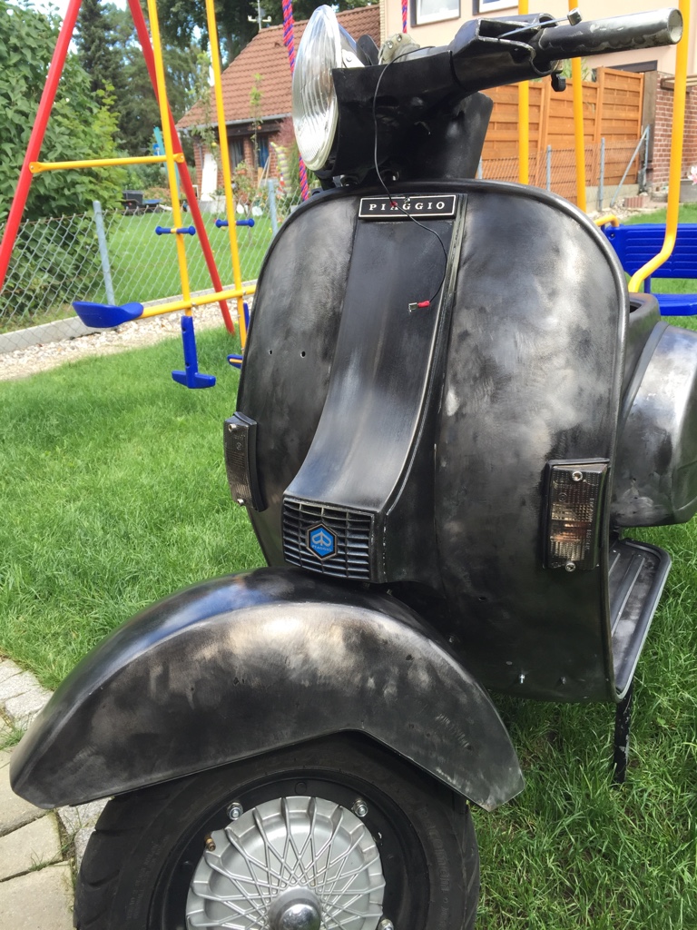

Blech "natur" + Klarlack
find das auch sehr geil und kenne auch viele die, solche Ideen verwirklichen wollen.
Irgendwie stören nur immer wieder die Kaskade und die Lenkkopfabdeckung. Ne echte Marktlücke die dinger aus Blech :-D

  • nun hat sich ein Bekannter verewigt. ob ich es alles lasse weiß ich noch nicht. Die Kaskade ist mir etwas too much
  • Leinölfirnis wäre eine Alternative zum Wachs und Ballistol, kann man sehr dünn auftragen und es härtet auch aus. Wird gerne bei Oldies mit originaler Patina benutzt. Solltest du aner unbedigt mit eine
  • Endspurt
bisher noch kein rostansatz. nicht annähernd. balistohl trocknet auch gut aus.
Habe nun jetzt wirklich alles fertig bis auf den Auspuff und der mmw Lüfter muss noch Ein mm abgedreht werden
so gefällt mir der Kunststoff Kram besser
heute folgt noch ein Schriftzug aufs beinschild von einem Bekannten der pinstrip macht
Poooaah Basti ..... GEILOMAT. Dat Ding sieht nun so schrunzelig aus, dass irgendwelche Kriminellen da selbst nicht mehr mit dem Ar . . . hingucken.

Wie hast Du das technisch gemacht? Lack Mattschwarz mit Benzin verdünnt und dann aufs nackte Blech mit einem dicken Pinsel vertüddelt?
Bearbeitet von Radulf
nein habe billig Schwarz Matt aus der Dose genommen... und eine Schicht lack aufgetragen - trocknen lassen und dann wieder mit der Topfbürste (flex) leicht rüber geschliffen.
Die seitenhauben muss ich nochmal machen, dort habe ich es mit Auspufflack probiert und musste feststellen das dieser nichts aushält
Bearbeitet von Basti85
Pass mit dem Ballistol bei Plastilkteilen auf. Nicht jeder Kunststoff verträgt sich mit dem Öl.

aber 100% super. bin begeistert. hol sie morgen wieder ab. dann entscheide ich es. mal sehen.
soll ja noch was gemacht werden. hab halt Angst das es zu überladen ist
Überladen? Iwo...passt :thumbsup::thumbsup:

Respekt! Früher hatte ich auch meine Roller mit der Topfbürste abgeschnubbert und weiss wie viel Arbeit das ist. Jetzt ärgere ich mich, dass ich sie noch lackiert hatte...
Starker Ansatz.
die pinstripes konnten kein bremsenreiniger ab, denke hat was mit dem blankenbkech zu tun. post-29124-14428304218358_thumb.jpg
so Gesamtkonzept erfolgreich abgeschlossen.
