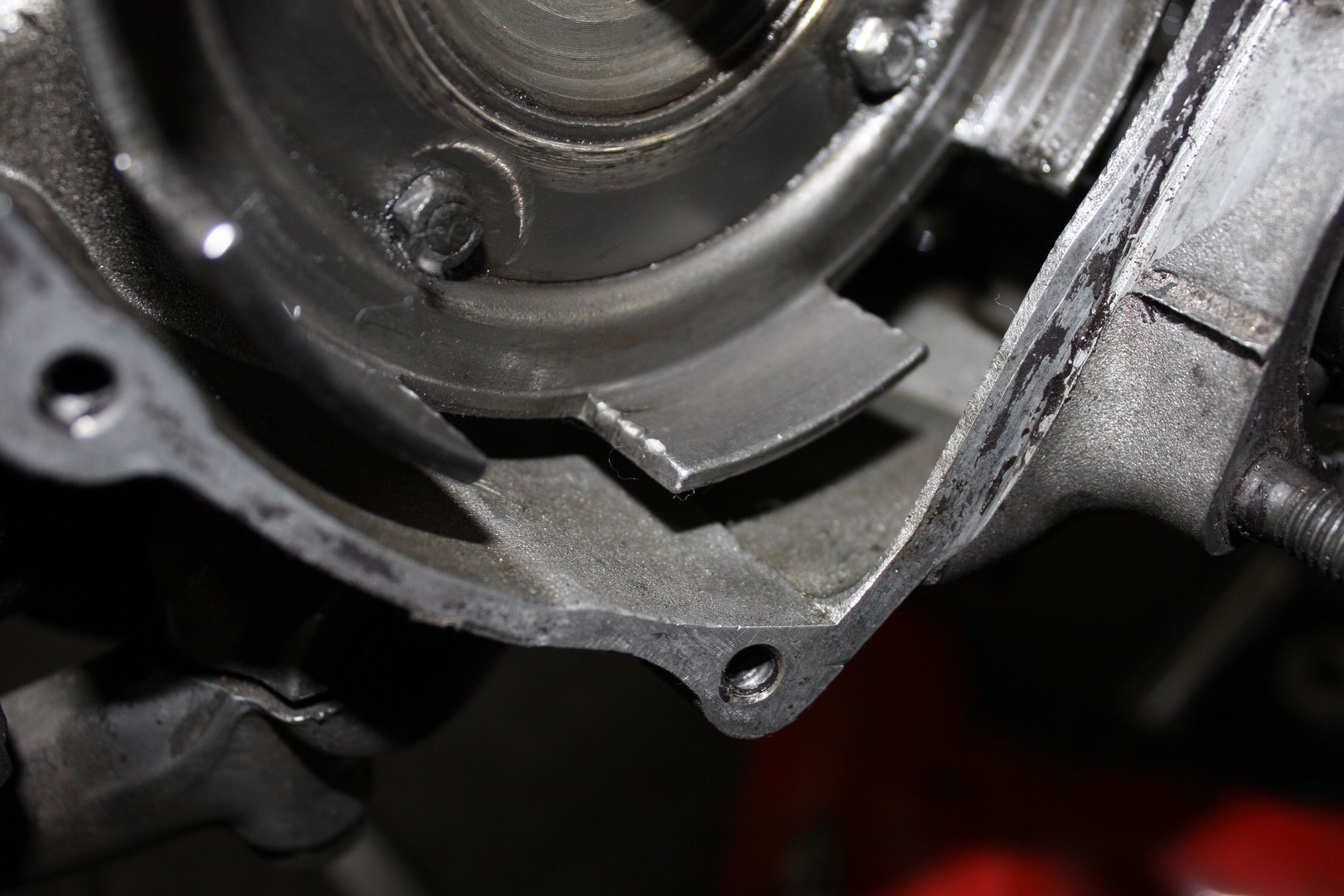

Hallo, hab eben nochmal alles auseinander gebaut. Kupplungskorb der XL2 Kupplung schliff im Primärkorb. Kupplungskorb abgeflext unten eingebaut, getestet, alles gut.
Also wieder alles zusammen gebaut, angemacht, 1.Gang rein, wieder das selbe.
Nochmal alles demontiert, wieder schleifspuren am Korb.
Jetzt mal probehalber ne V50 4 Scheibenkupplung verbaut, alles gut.
Also liegts am XL2 Korb. Nur komisch das ich den vorher auch gefahren bin, nur halt auf ner anderen Primär. Jedoch hatte ich den Korb übernommen von der alten Primär, dachte mir schon sowas und wollte dem eigentlich vorbeugen. Nix geholfen.
Werd jetzt mir neue Beläge für die V50 Kupplung besorgen, die sind schon arg runter, und dann die erstmal fahren.
Will mir eh noch nen neues Gehäuse zulegen, wegen dem verzogenem Lagersitz, und das dann alles auf die XL2 Kupplung vorbereiten, und dann irgendwann umbauen.
Trauer nur der schönen XL2 Kupplung nach, die ging butterweich bei mir :-D

So, Winter ist da und ich wollte nur mal sehen wie der Kolben/Zylinder aussieht. Denke mir mal ganz gut, oder?? Warum ist jedoch das Kolbendach so verrußt? Zu Fett gelaufen?
Am Kolben und Zylinder sind keine Spuren zu sehen. Nach ca. 3000km laufleistung. Bin ich mit zufrieden. Bei der Kupplung siehts schon anders aus.

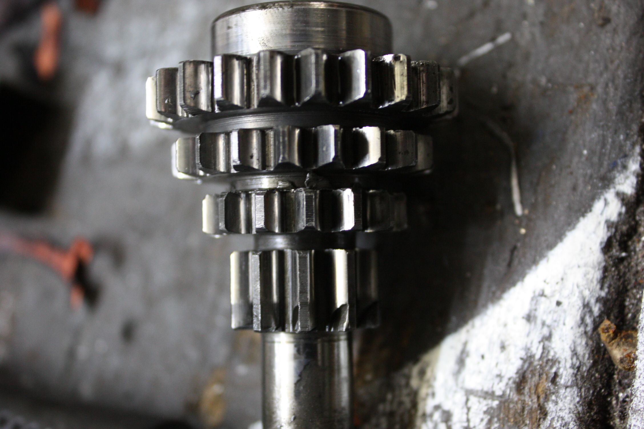

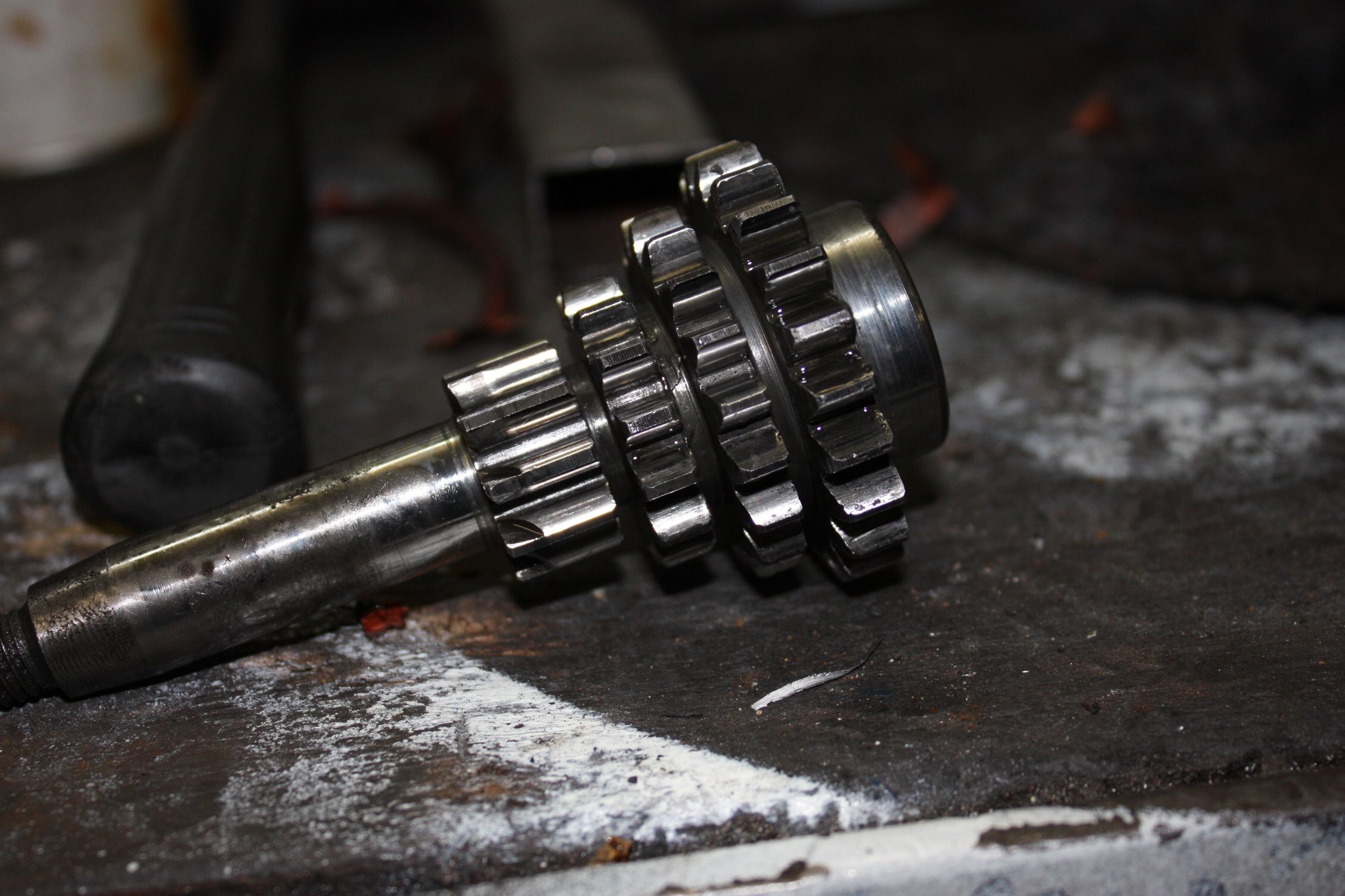

Der Kupplungskorb hat sich auf dem Tannenbaum schön mitgedreht, bis er sich selbst nen Keil gebaut hat. Daher kam es wohl auch das sie ne Zeit lang rutschte und es irgendwann weg war. Keil habe ich keinen verbaut, nachdem mir 3 stk. innerhalb kürzester Zeit fliegen gegangen sind.

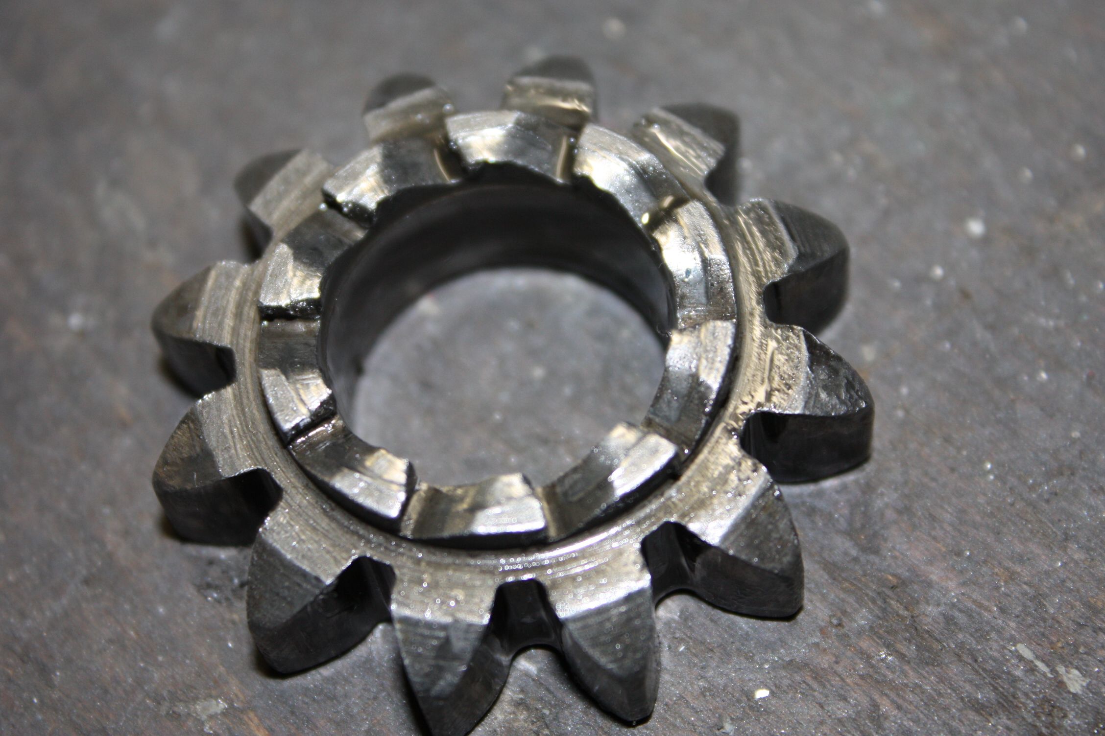

Beim anblick des Tannenbaum sah ich auch die komischen Marken zwischen den Zahnrädern. Alles aufgestaucht. Kein Fremdmaterial. Ebenfalls am Kickerritzel viele Macken drin.
Nur woher das alles?? Motor lief bis zum ausbau einwandfrei. Keine Geräusche oder ähnliches. Nur das die Kupplung teilweise nicht sauber trennte. Jetzt weiß ich auch warum, wenn ich mir den Korb so angucke. Der Korb lief wohl schief auf dem Tannenbaum so wie die Schleifspuren sind. Auch im Primärkorb hats geschliffen.
Den XL2 korb will ich neu holen(original)
Aber woher sind die Macken im tannenbaum und auf dem Kickerritzel? Jemand ne Ahnung obs zusammen hängt mit der Kupplung?
Bearbeitet von bv5b3t

Korb scheint eh geschliffen zu haben. Unterleg mal die Nebenwelle.
Wegen "Kampfspuren" auf der Nebenwelle. Was genau meinst du da?
