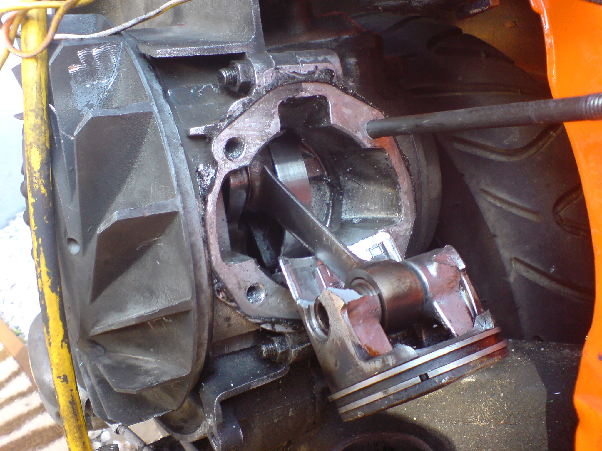

So, ich bin da mal beigegangen und habe mal den Kopf runtergenommen....
Hier ist das Resultat!!!
Der Kolben hat sich verdünnisiert... aber warum? Ursachenforschung ist jetzt angesagt!
Das obere Fenster hatte ich schonmal ganz geöffnet, denn da ist mal was abgebrochen... Könnte also ein folgeschaden sein... infolge eines evtl. nicht bemerkten Haarrisses...?!?
Hoffentlich ist der rest nicht so sehr mitgenommen.... aber was da an spänen herausgekommen ist.... oh, oh!
Der Zylinder ist jedenfalls noch top, keine einzige Schleifspur!
Am Wochenende werde ich mich mal an das Motorspalten machen!

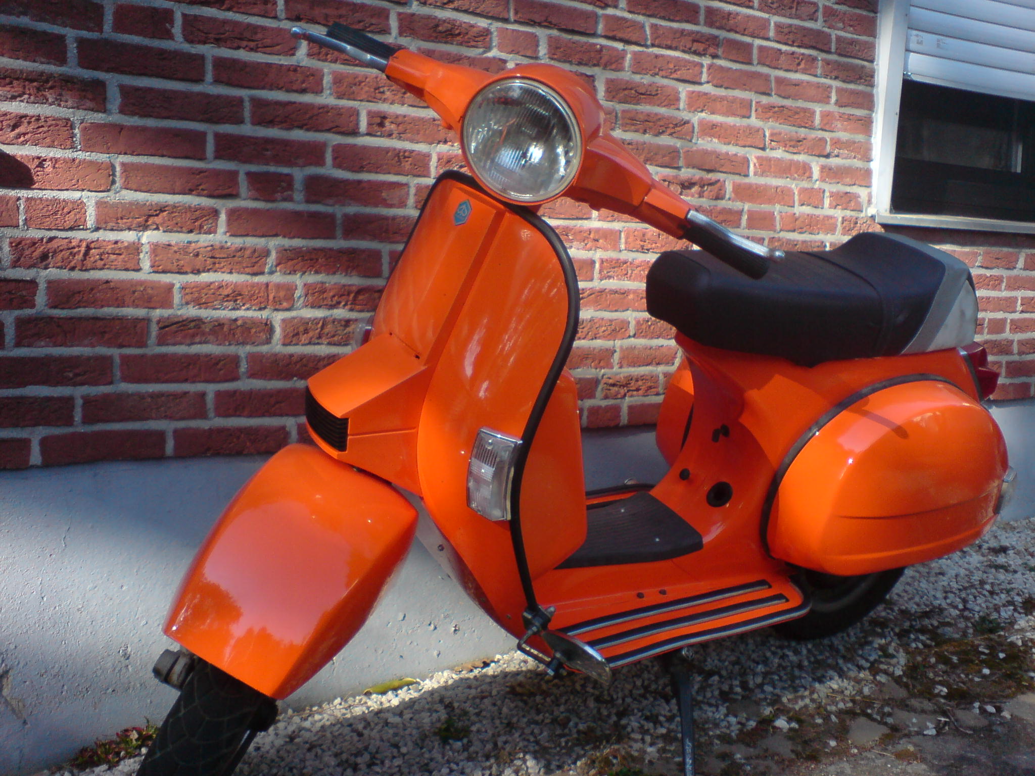

Und weil es gewünscht war noch schnell 2 Fotos mit Handy geschossen.... Ist übrigens das Orange von der Fluggesellschaft EasyJet.com
Die sticht so richtig im Auge, so grell ist die! Naja... Wirst sicherlich beim Abrollern in Lübeck zu sehen bekommen! Vorher war der Roller Giftgrün, hast du vielleicht schon mal gesehen?!?
Sieht gut aus:)
Hast aber schon die originalen Clips verbaut, also diese runden.
Nicht die eckigen Seegerringe.
Hm, doch kein eingehakter Kolbenring - bloß ein halber Kolben. :-D
Na ja, Kolben sind auch Verschleißteile. Erstaunlich, daß der Cylander das Massaker klaglos überstanden hat.
Tja, ich habe auch beim ersten klimpern die Kupplung gezogen und der Motor lief fast im stand als er verreckte!
Aber die Ganzen späne!!! Wenn das der Drehskibär überstanden hat... dann mach ich 3 Kreutze im Kalender!
ja schöne :-D ...ich fühl mit dir!!!!!!mir ist sowas ähnliches passiert aber ich war selbst schuld und hab die ori kolbenbolzensicherungsringe genommen!!!! :-D
und sag mal ist der lacker dein bester kumpel oder so???warum gibts denn jemanden der für 30 ? so gute arbeit leistet???

Beileid, gehört ja dann jetzt eher in übel zugerichtete Teile.
30 ?uronen ist aber echt mal n guter Kurs, sieht von den Fotos her echt :-D aus.
Bring ich gleich mal n paar Pfandflaschen weg und laß mir vom Erlös die Reuse flux neu bemalen :-D
Der Lacker ist mein Nachbar! Er hat 30?uronen ausgegeben und mehr will er einfach nicht haben... Ich hab auch sehr sparsam geguckt oO
Aber ich werde ihn wohl mit Kind und Frau zum Essen einladen und dann fühle ich mich auch ein bisschen besser!
hammerfoto! bist deppat
hoffentlich kein schaden am drehschieber
kann es sein daß der kolben im montagestadion
mal am block angeschlagen ist? hängenblieb?
also im montierten zustand - da hakelt das hemd gern mal ein
da von der "kolbenbolzensicherungsringführung" noch mehr als die hälfte da ist, könnte ich mir vorstellen, dass dieser vielleicht nicht richt in seiner führung gesessen hat / bzw. ein falscher verbaut wurde.
Gilas PX hatte auf dem Pfingstrun das gleiche Problem, eckiger Koboring gebrochen und den Kolben genauso
zerbröselt wie auf dem Foto hier. Kurbelhaus war auch voller Späne, wurde vor Ort auf dem Acker mit
Bremsenreiniger ausgespült. Karre lief dann am Sonntag wieder, leider hat sie jedoch ne fette Rauchfahne
hinterhergezogen weil die Späne den Getriebesimmerring aufgeschlitzt hatten. So musste der Motor also
doch noch gespalten werden. Gilas PX hat Normalhub, der zerstörte Kolben geht also voll auf die Kappe
vom eckigen Ring.
Hab leider kein besseres Pic:
LG
Ich fahre Normalhub! Und der Fehler war wohl der, den der Freakmoped angesprochen hat.... Hab Mit schlagschrauber die Lüra-Mutter befestigt und nicht drauf geachtet das der Kolben angeschlagen ist.... FU%%&&% War mein Fehler! Son Schei§$%&?!
Neje... Kolben habe ich wieder hier... hoffentlich schaffe ich es den Kolben morgen zu erneuern.... Ich wollte aber zusätzlich den Motor spalten um die Späne alle heraus zu bekommen! Schliesslich dreht die Welle nicht frei!
