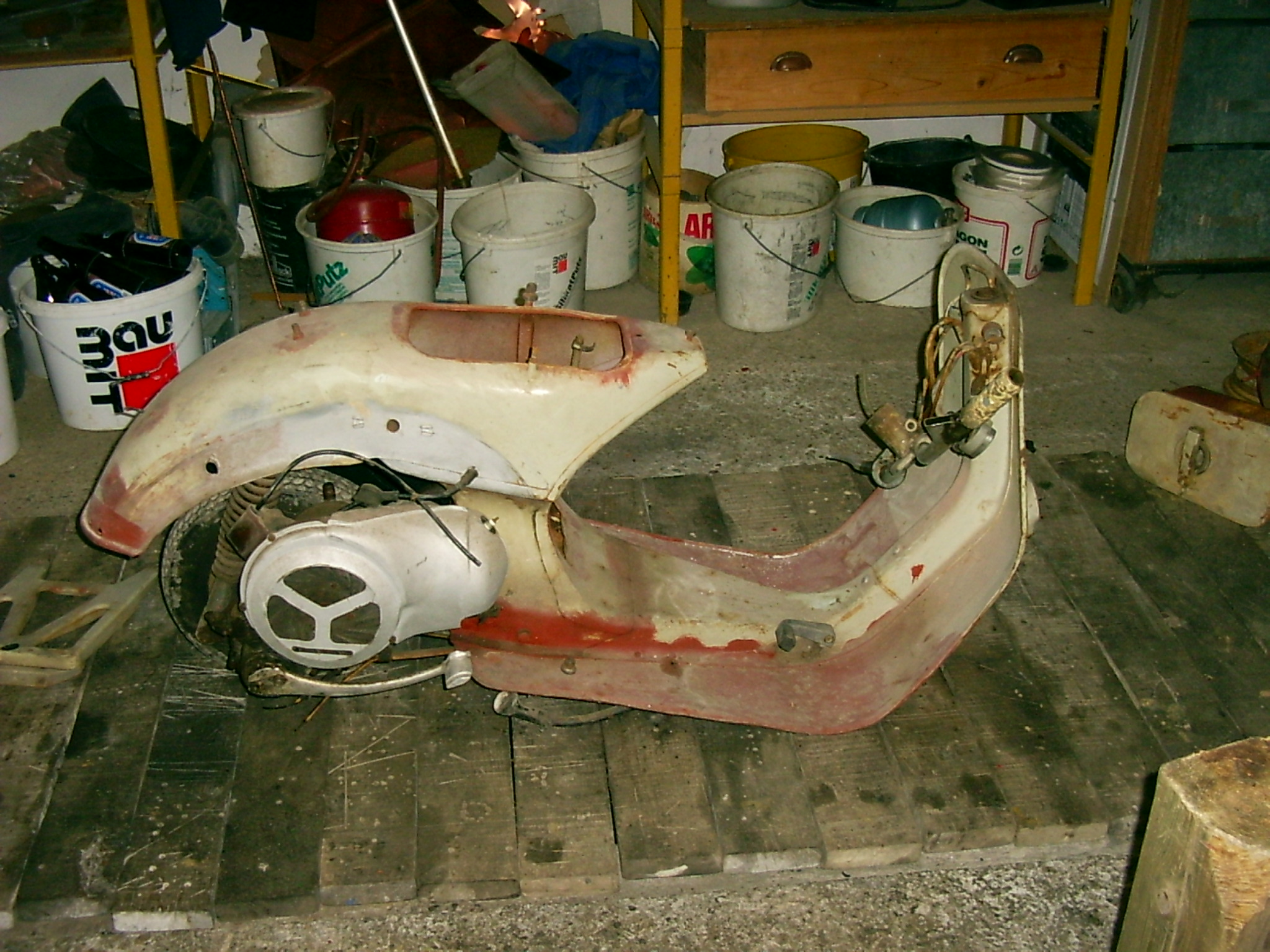

So, nach fast lebenslanger Erfahrung an LFs und nem kurzen Ausflug zu den Schmalrahmen bin ich nun bei den Oldies gelandet.
Ich hab am Sonntag bei der e-bucht zugeschlagen und mir zwei zerlegte ACMAs gekrallt. Abholen tue ich die Sachen dieses WE.
Was ich so auf den Bildern gesehen habe, müßten die Teile zumindest für eine komplett sein, sind aber halt zwei Rahmen.
Die sehen auch ziemlich identisch aus (sollen beide BJ. 54 sein), allerdings frage ich mich, warum die unterschiedliche Ausschnitte für den Tank haben.
Gibts unterschiedliche Tanks oder fehlt bei dem einen was?
Nein, da gibt es Unterschiede. Die Rote ist demnach etwas älter? wahrscheinlich die 54er ? die andere wahrscheinlich so 55-57, 58 ? keine Ahnung bis wann die ACMAs den alten Rahmen genau hatten.
Definitiv nach 54! Siehe kleine Nasen recht und links innen auf halber Höhe im Beinschild. Hast Nummern? Habe Liste!
Gruß und viel Spaß mit den Französinnen!
Bei der grauen hab ich die Nummer gefunden (an der Vergaserklappe oben) 2351xx V56. Bei der roten konnte ich die Nummer nicht finden. Wo könnte die denn sein?

Bei meiner 56er ist sie auch dort am Rand der Vergaserklappe. Die selbe nochmal auf dem Schild innen im Beinschild. Vielleicht liegt das in irgendeiner Kiste.

Die Rahmennummer, die ich an der Klappe gefunden habe, weicht ja etwas von den bekannten Nummern ab. Hatten die ACMA keine Präfixe wie VN1T oder VN2T?

Meines Wissens gibt es keine Präfixe. Die Franzosen haben nur Seriennummer vergeben.
Ich selbst hab ne 53er Acma auch auf dem Typenschild das auf der rechten Seite des
Beinschildes angebracht ist gibt es nur eine Rahmen und eine Motornummer. Im Normalfall
hat der Rahmen die gleiche Nummer bekommen wie der Motro oder andersrum :-D

So, in kleinen Schritten gehts weiter mit meiner französischen Schlampe:
Mit Drahtbbürstenausfsatz wird der Rahmen nochmal komplett blank gemacht. Bilder folgen am WE. Den Lack hat mir der Martin schon besorgt, liegt quasi alles bereit. Jetzt fehlt nur noch der Tacho und die Plakette für die Rahmennummer. Und da hab ich bei ebay.fr folgendes gefunden: Schildchen
Entspricht das den originalen für Baujahr 1956/57?
Glaub mir , geht besser und vor allem 3 mal schneller mit nem Negerkeks ( Nylonschliefvlies ) ! :-D
Für meinen Geschmack geht das mitm Drahtbürstenaufsatz zu langsam und man braucht zuviel Druck dabei wenns anständig vorwärts gehen soll ...
Glaub ich dir, hatte nur nix besseres zur Hand. Aber ich werd mir morgen im Baumarkt sowas holen.
Und zum Schildle: hab ich mir jetzt gekauft, das müßte das richtige sein.
Es gibt die Schilder als Repro meines Wissens leider nur mit Motor und Chassisnummerfeldern. Bei mir war zumindest die Type und die Chassisnummer angegeben:
