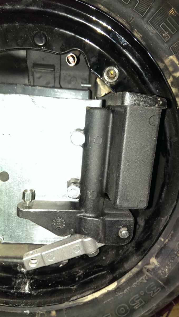

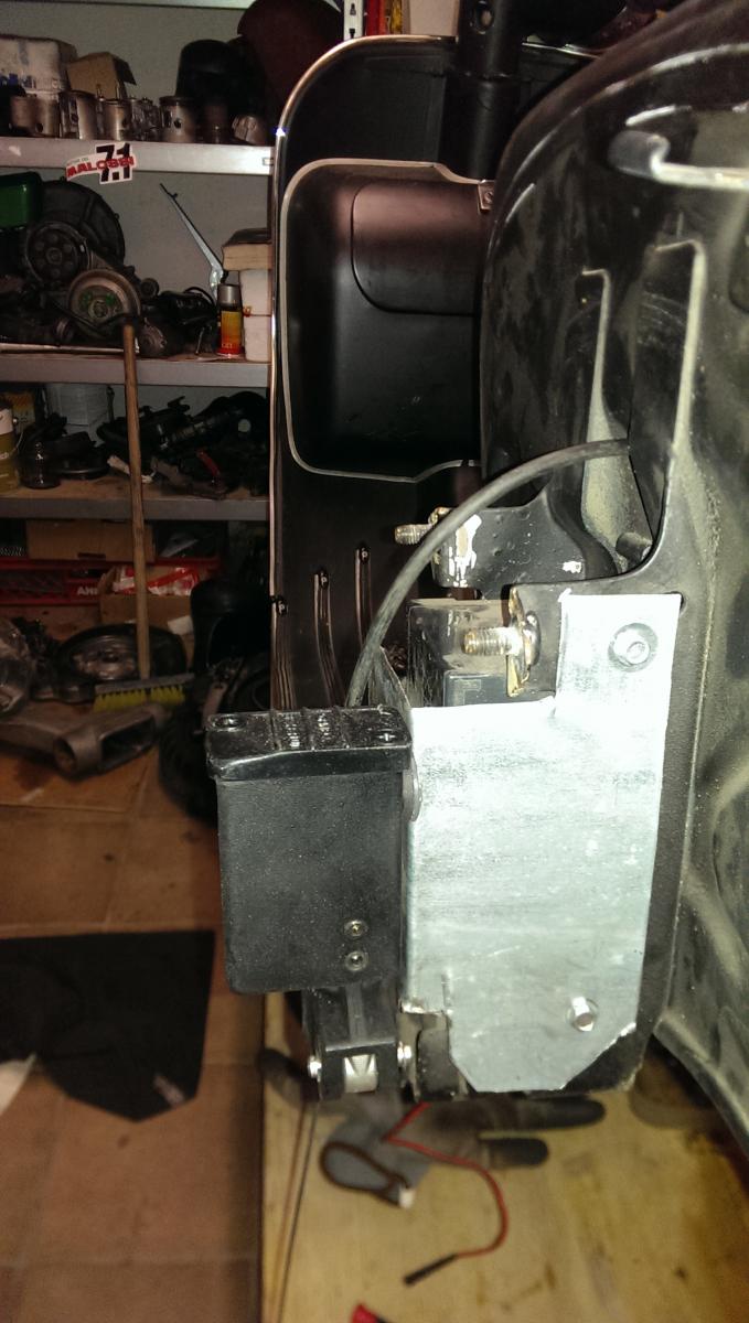

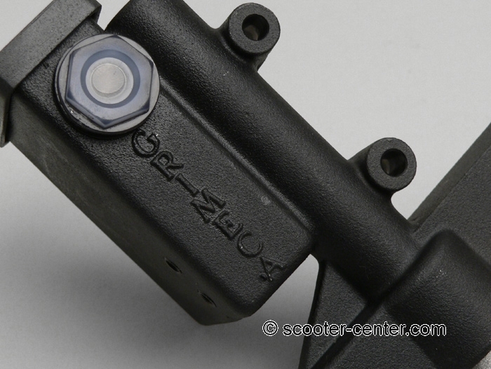

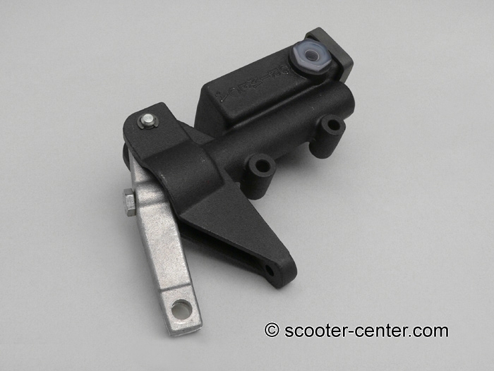

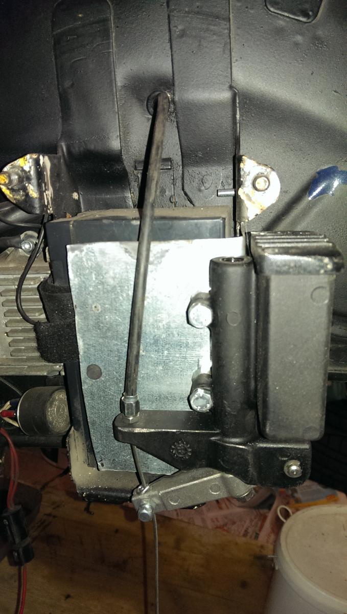

Hallo wer kann  mir Tipp geben??...Ich habe die  Grimeca  halb Hydraulikgeber montiert für die Cosa Bremse aber die baut zu wenig druck auf! Kann ich da was einstellen? für was sind die Inbusschrauben an der Seite?? (Ich habe schon ca eine halbe st lang entlüftet Bremst zwar aber nicht stark genug, die Belege wurde so gut als möglich an die trommel gestellt!)
post-40440-0-99518700-1398887809_thumb.j
post-40440-0-92174700-1398887826_thumb.j
post-40440-0-65272000-1398888652_thumb.j
post-40440-0-87284800-1398888687_thumb.j
post-40440-0-24158900-1398888832_thumb.j
Bearbeitet von Vespa085
Trommel ab, Federn raus, Bremse drücken, wenn die Backen weitgenug rausrücken - Luft, wenn nicht, Grimäckabremszylinder zu klein. Oder sonst ein ein Fehler, denke du hast Luft drin, weil´s bei anderen Funktioniert.
Danke, einer der Kolben war schwergänig, hat sich werend der Fahrt gelöst und jetzt funktioniert es top MfG
