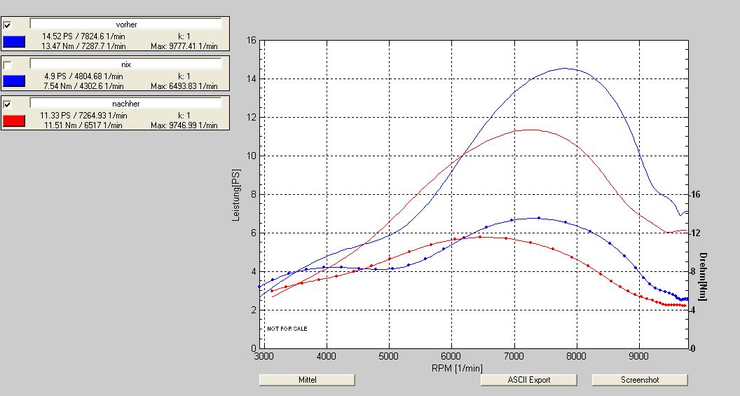

Sind alles dyno-Messungen und es ist gar kein Problem die Messungen zu reproduzieren. Hab so ca. 6 Messungen vorher und locker 8 nachher. Alle vorher bewegten sich zwischen 14,5 und 15 PS, alle nachher um die 11.
So wie im Anhang zB. Das ist beides mit dem gleichen Auspuff, Vergaser und Motorgehäuse gewesen. Geändert ist blos die Kurbelwelle, Primär und die Zündung.
Inzwischen hoffe ich schon, dass ich mir das Pleuel verbogen hab oder die Lager hinüber sind oder so.
