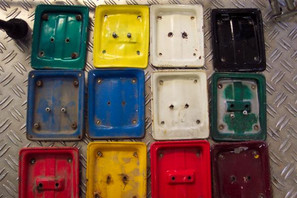

Hat einer von euch nen Tipp wie ich am besten mein Versicherungskennzeichen befestige ohne zwei Löcher für die Schrauben zu bohren? Ich brings nur im äußersten Notfall übers Herz in das 42 Jahre alte Metall zwei Löcher fürs Kennzeichen reinzubohren... :-D
Ich weiss ja nicht, wie es bei der Erstserie ist, die normalen V50 haben zwei Löcher für den Kennzeichenhalter vorgesehen. Ansonsten einen Halter vom Rücklicht ausgehend basteln wäre 'ne Lösung. Oder halt Magneten, wobei ich nicht weiß, wie gut dass dann hält.
SubWay
ich habs auch übers herz gebracht zu bohren...!!! :-D braucht zwar ein wenig überwindung aber :-D ...dann hält dein kennzeichen auf jeden fall.. :-D .und es sieht gut aus..mit irgendwelchen haltern , siehts doof aus...!!
Bei mir sind da vier Bohrungen um den originalen Kennzeichenhalter festzuschrauben:
Bild von Blechvespe geklaut:
