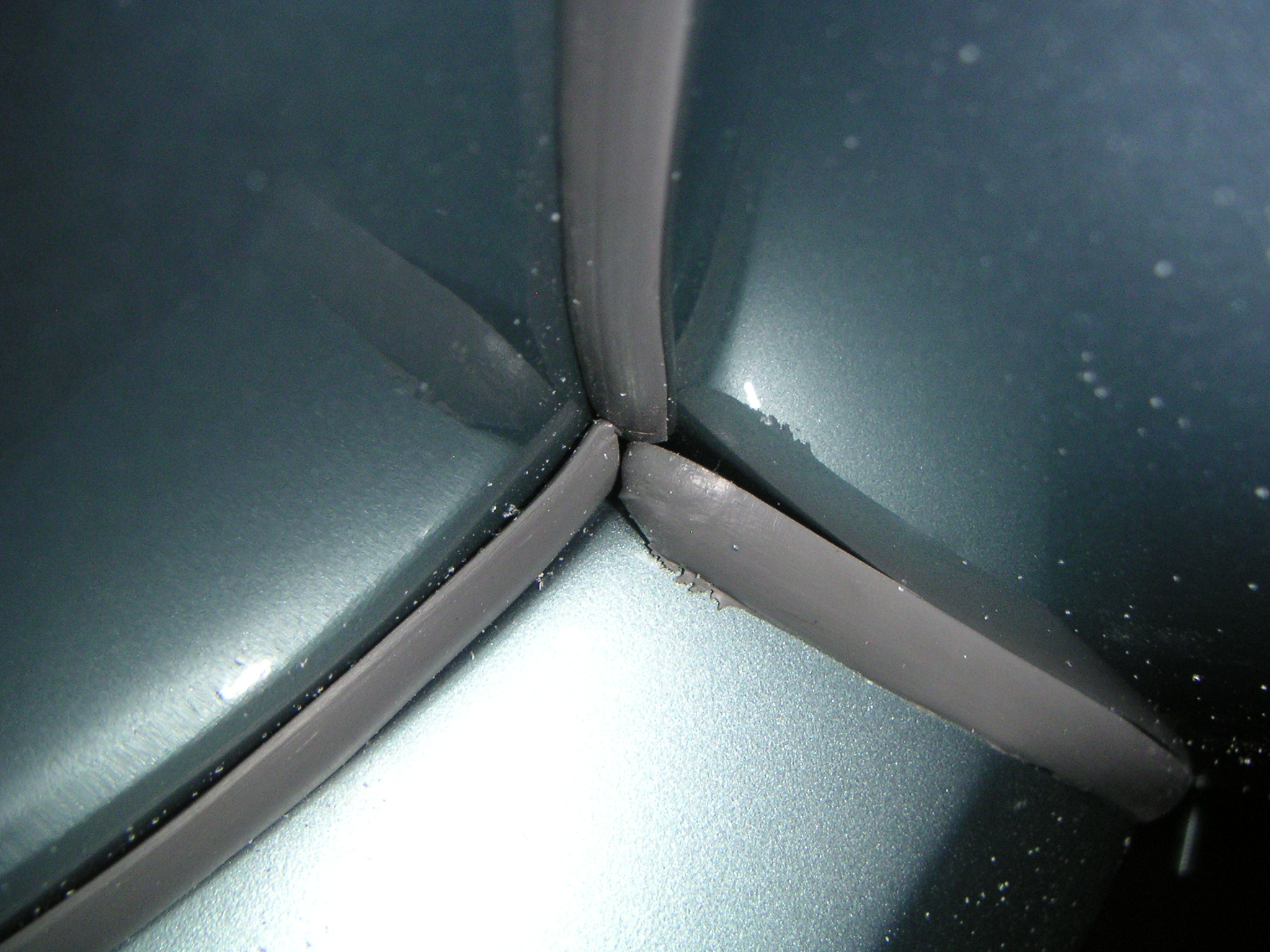

Bin mit meiner LI125S auch grad ähnlich weit, halt Motor schon drinn und schraube grad das Beinschild an den Trittleisten fest. Deshalb die Frage: Wie passen bei dir die Gummis (Casa?) am "Dreigummieck" bei Kaskade/Kotflügel/Beinschild zusammen? Bei mir bleibt da immer eine Lücke zum durchschauen, weil die Kotflügelgummis oben etwas dünner werden.
genau die gleiche lücke hab ich auch entdeckt. links ein bisserl mehr als rechts. nervig aber was hilfts.

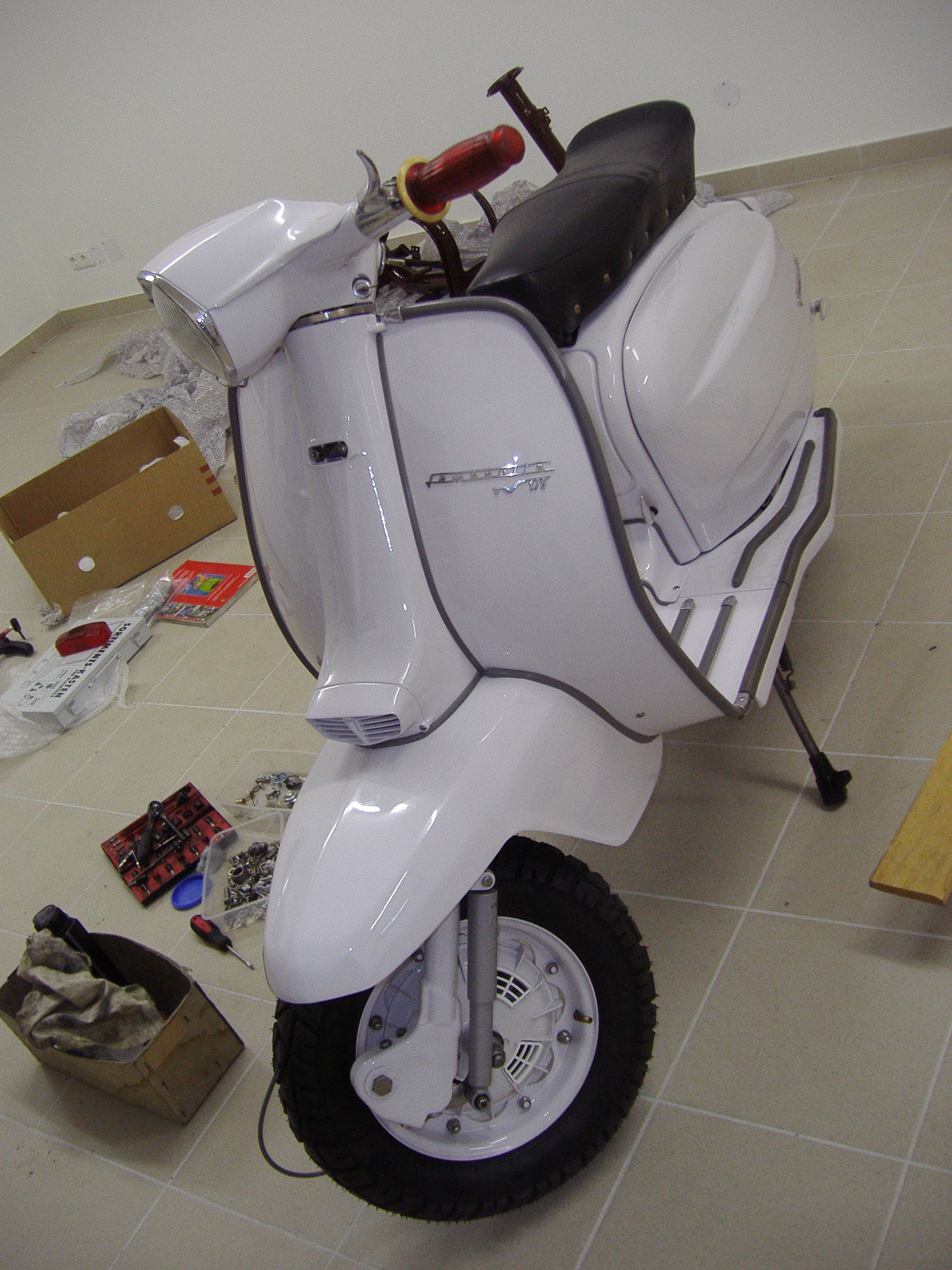

sehr schönes Moped bis auf das Profil der Reifen :-D
bin auch schon gespannt wie die Bremse vorne funkt
selbiges kenn ich auch von meinen gummis. dürfte ne produktionsschwäche sein aber ich leb damit und schlaf auch ruhig!

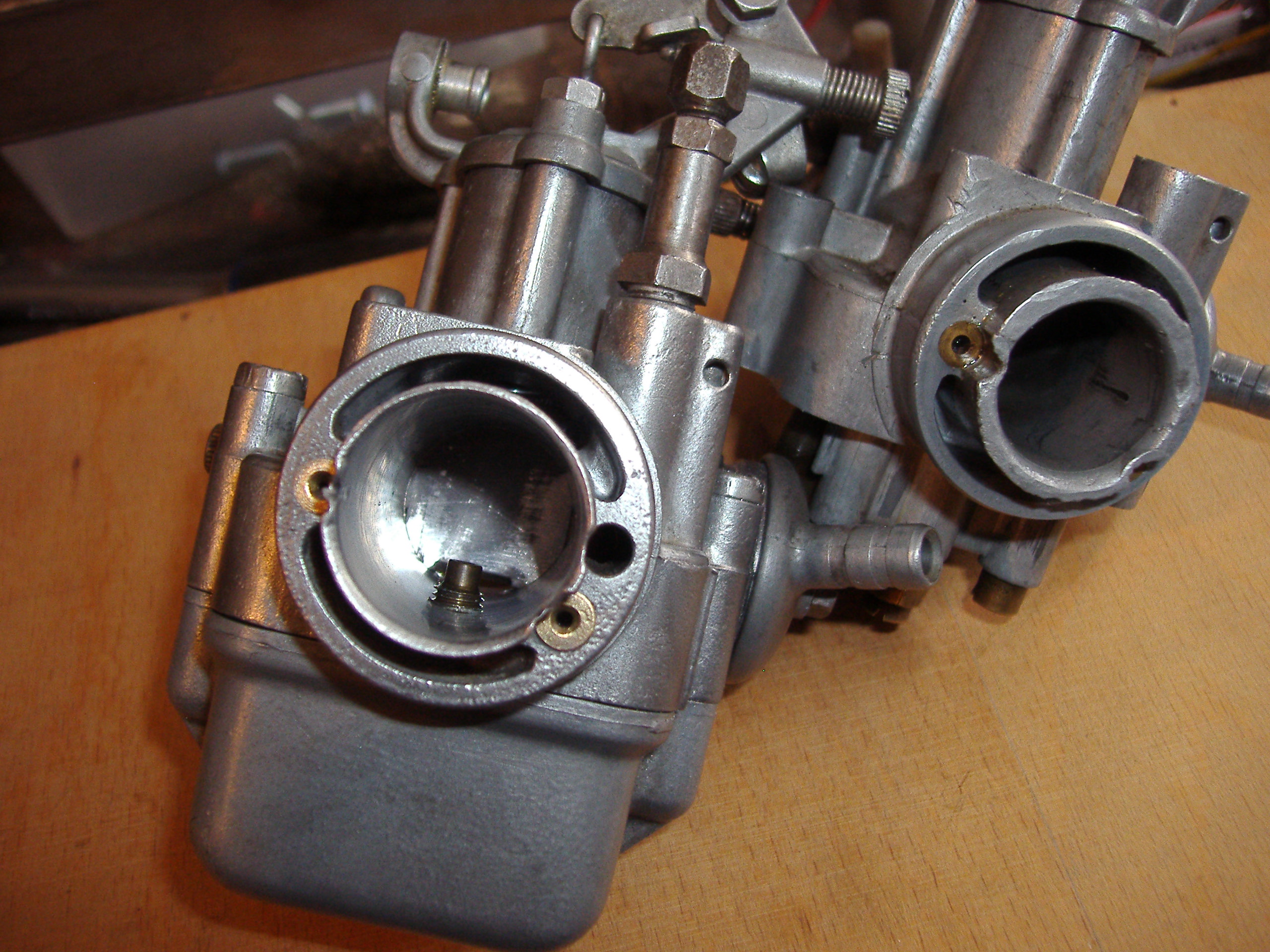

bis auf ein paar kleinigkeiten eigentlich fertig; verbaut ist ein SH1/20 der auf 22,3mm aufgebohrt wurde. bin mal gespannt ob das funktioniert:

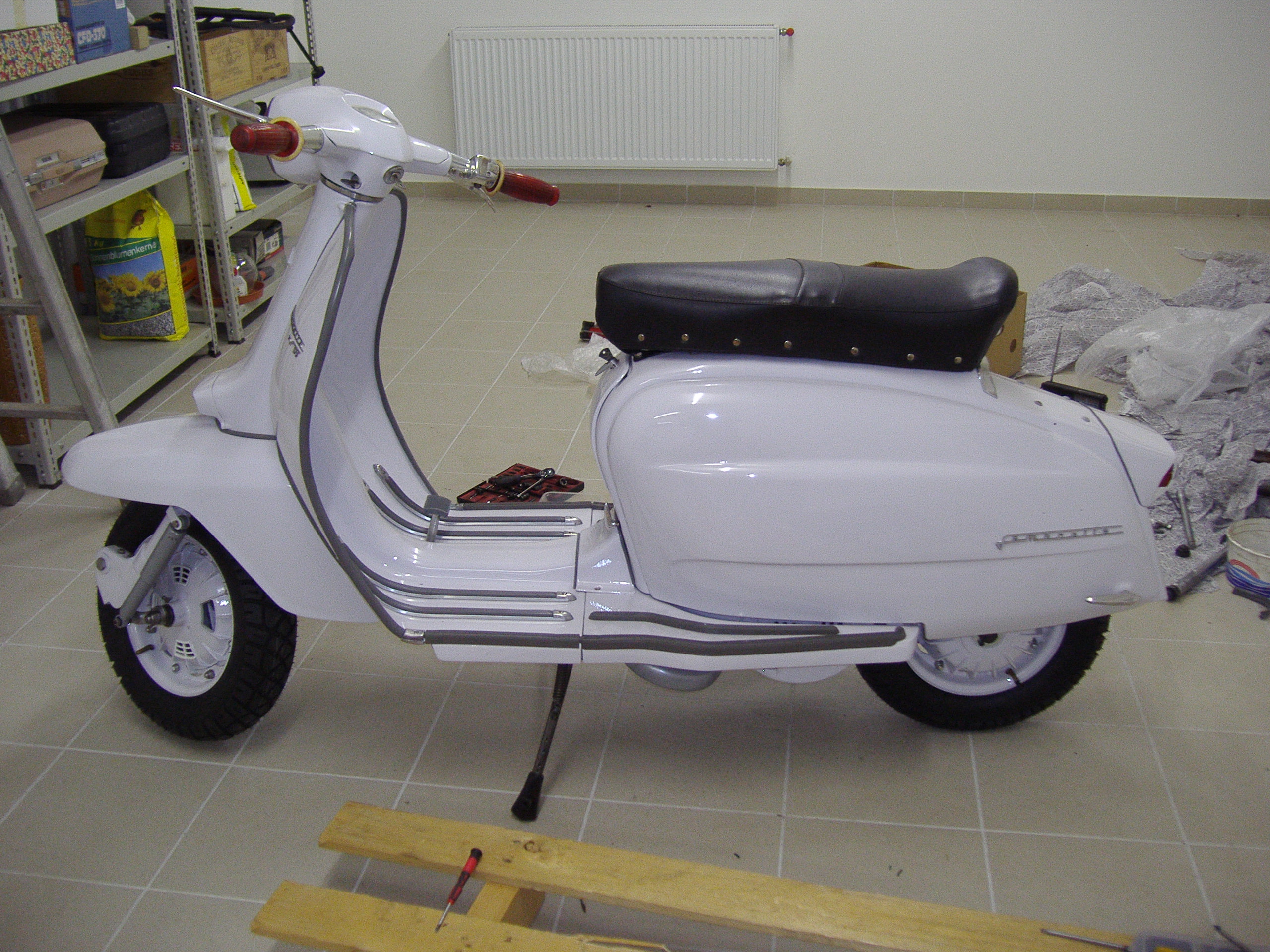

man, bist Du fix ! Das waren entweder einige Nachtschichten oder echter Projektdruck ! Und sieht auch noch super aus !
so , jetzt raus mit dem urteil , was macht die bremse ?

Evtl. das Mischrohr oben kürzen. Das steht schon sehr weit rein. :-D
Kiste sieht sehr geil aus - nur die die Griffe wären mir bei dem sonst. Zustand etwas zu patinös.
das mitn mischrohr hab ich mir auch schon gedacht. aber erst mal ausprobieren. ein kompletter originaler 20er liegt eh noch herum als reserve. bzgl. griffe: die neuen grauen sind mir wieder zu fad neu.
die vorderbremse bremst noch nicht so wie ich mir das vorstell. da muß ich noch ein bisserl einstellarbeit investieren. ausserdem kann ich noch keine probefahrt machen. noch stehts moped im keller und hat auch noch keinen funken. hatte aber keinen nerv mehr mir das noch weiter anzuschauen.

Gratulation sehr schöner Roller freue mich schon das ganze am Samstag in natura zu sehen.

gestern noch den benzinhahn passend gekürzt und eingebaut und moped zu 2. aus dem keller getragen. war halb so schlimm. sprit eingefüllt und mal ein paar mal runtergetreten. leider tut sich da noch gar nix, ausser dass der gaser an der zuleitung undicht ist. werde heute mal den original bestückten 20er draufstecken und das ganze nochmal ausprobieren.

einVergaseraufbohrer
coole Kiste :-D
erwischt! hab den 20er um 5,-- bei stoffis open day gefunden und mir gedacht dass probieren wir einfach mal aus. ein freund hat den einfach in die drehmaschine eingespannt und fertig. bisher läuft die karre aber weder mit dem aufgebohrten noch mit dem originalen gaser. hatte aber bisher weder den antrieb noch die lust in der kälte bzw. in der nacht das moped zu starten. nachdem meine eltern gerade auf urlaub sind hab ich sie bei ihnen in der garage untergestellt und zugegebenermassen auch ein bisserl vergessen.

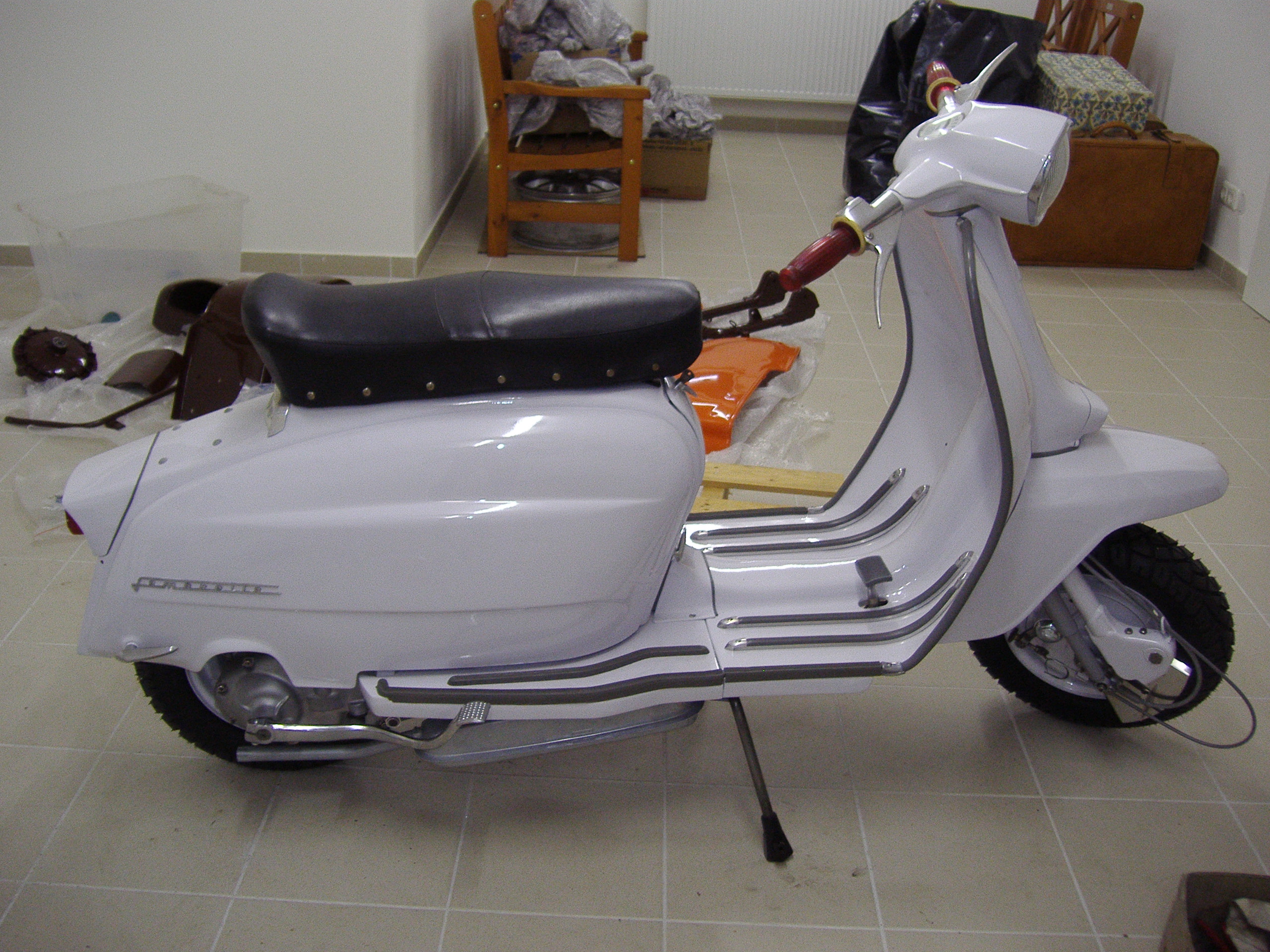

auf wunsch vom werner fotos in der heutigen nachmittagssonne:

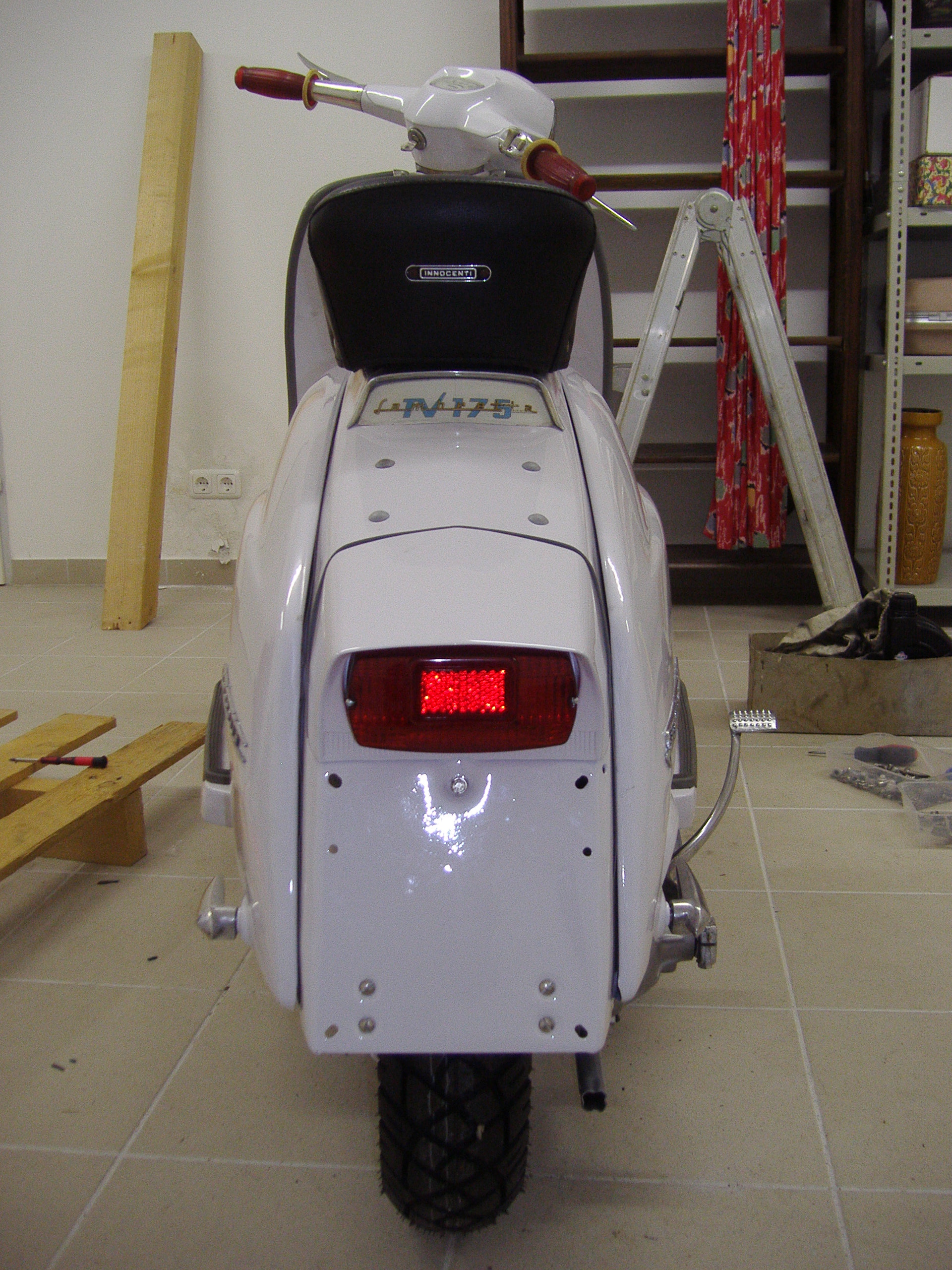

moped läuft jetzt endlich. hab ich halt davon wenn ich nicht mit der eingebauten kerze den funken prüfe. getauscht und viola! jetzt happerts nur noch an der hupe und am bremslicht.
ähm, ja stimmt da war doch noch was! :-D
