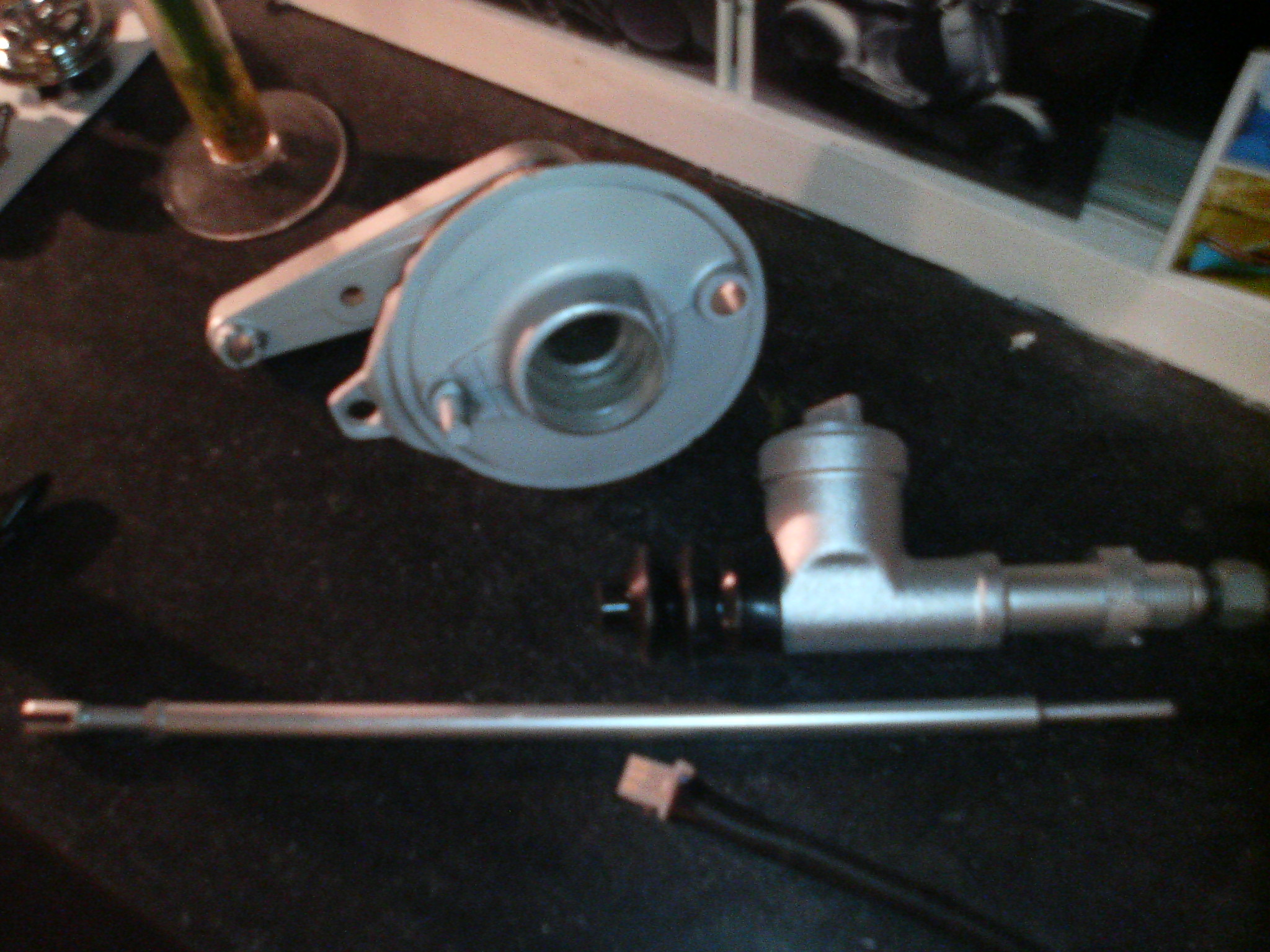

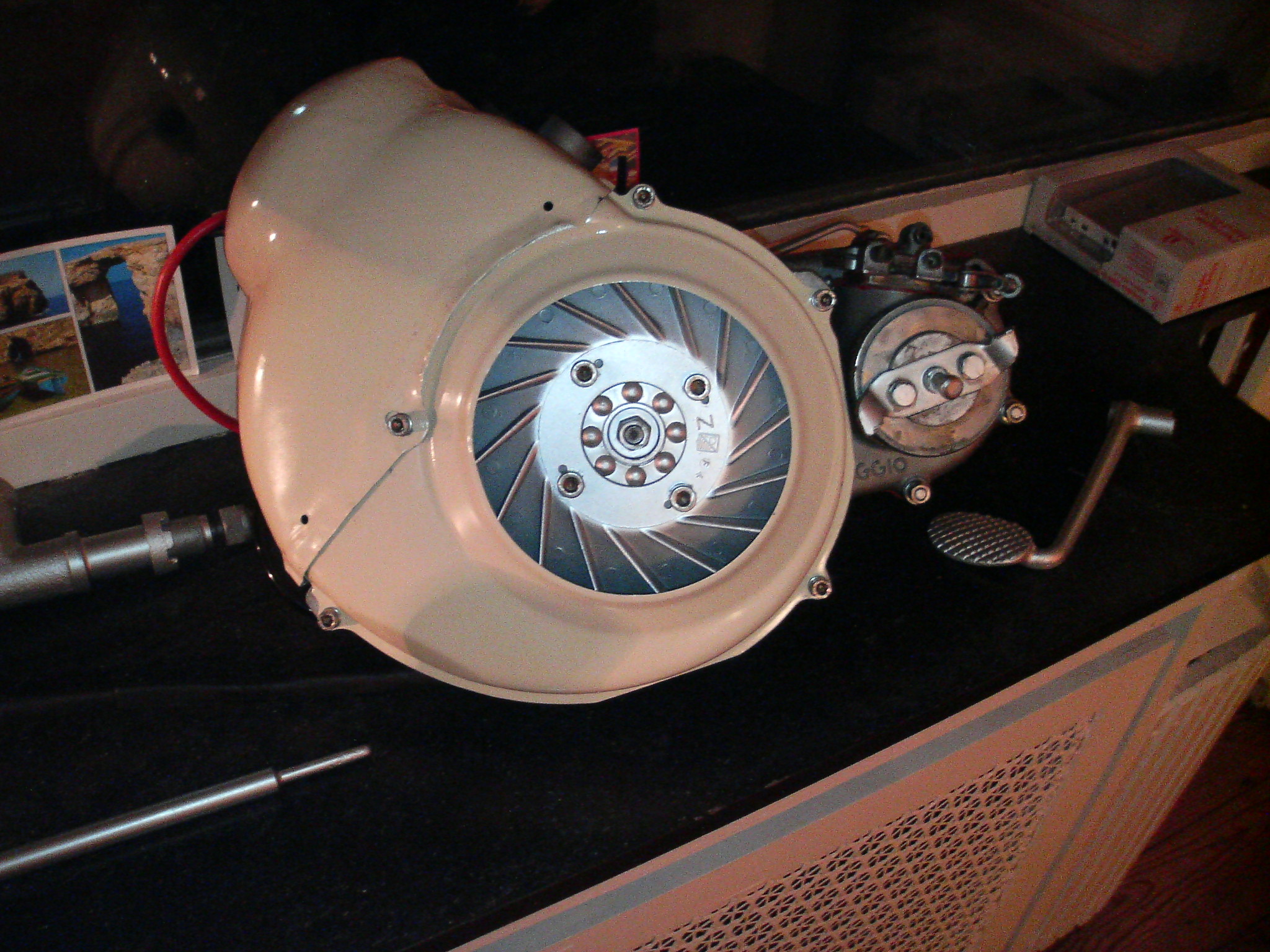

jerome_kent Geschrieben 17. Oktober 2007 Teilen Geschrieben 17. Oktober 2007 (bearbeitet) So, nun mal ein paar Bilder von meinem kleinen Mitbringsel:So sah sie bei Abholung aus:leider sind die unteren 5-10cm der pritsche komplett morsch und zerfressen.Und hier ein paar Impressionen der Zerlegung und was daraus entstand:neue Bremszylinder liegen hier schon vom R4. Die Riffelung auf dem Bremspedal war tatsächlich bereits abgenutzt und wurde neu eingefeilt.Motor ist neu gelagert und gestrahlt. Zündplatte neu verkabelt. Das Lüra musste auf M8 Schrauben umgerüstet werden, da 3 von 4 Gewinden im Eimer waren. Schön, dass ich mit der Kiste noch die Strasse hoch und runter gefahren bin... Für die Tipps-Sammlung:1. ERST die vier Schrauben unter der Kupplung einsetzen, dann mit der Montage der Innereien anfangen. Ich konnte ihn deswegen nochmal komplett spalten, zerlegen und neu machen. Kacke.2. Lager in den Kühlschrank. Gehäuse warm machen. Gleiches gilt für das komplette Kickersegment.Hauptbremszylinder war besser drauf, als es der erste Blick vermuten ließ. Hoffentlich ist er nun auch dicht. Tests folgen...Blinker gestrahlt und gelackt. Als Dichtung kommt bei mir eine Tesa Fensterdichtung zum Einsatz. Die passt tatsächlich ideal. motor ist jetzt soweit fertig und die gute kommt demnächst zum strahlen und wird dann im Bodenbereich etwas geschweisst werden müssen.Ich halte euch auf dem Laufenden Grüße.... Bearbeitet 17. Oktober 2007 von jerome_kent Link zu diesem Kommentar Auf anderen Seiten teilen Mehr Optionen zum Teilen...
andreasnagy Geschrieben 18. Oktober 2007 Autor Teilen Geschrieben 18. Oktober 2007 mensch, du gehst ja in riesenschritten voran. der hinweis mit den von der primaär verdeckten 2 inneren stehbolzen ist wichtig! ich glaube den fehler hat schon fast jeder gemacht, der mal einen motor mit getrennter schwinge überholt hat!hast du eigentlich die beiden rüli-körper + gläser ?? auf den fotos sind sie nicht zu erkennen...viel erfolg weiterhinandreas Link zu diesem Kommentar Auf anderen Seiten teilen Mehr Optionen zum Teilen...
jerome_kent Geschrieben 18. Oktober 2007 Teilen Geschrieben 18. Oktober 2007 (bearbeitet) mensch, du gehst ja in riesenschritten voran. der hinweis mit den von der primaär verdeckten 2 inneren stehbolzen ist wichtig! ich glaube den fehler hat schon fast jeder gemacht, der mal einen motor mit getrennter schwinge überholt hat!hast du eigentlich die beiden rüli-körper + gläser ?? auf den fotos sind sie nicht zu erkennen...viel erfolg weiterhinandreasGläser hab ich leider keine. Die alten Korpi sind recht angeschlagen vom Rost. Sollte sich der Rost als nicht zu schlimm erweisen, würde ich mich auf die Suche nach Gläsern begeben oder selbst was gießen. Ansonsten habe ich fürn Anfang diese hier (von der AD1, glaube ich) schon liegen. Kann ich erstmal dranmachen und micht dann auch noch Jahre später um die richtigen kümmern. Grüße... Bearbeitet 18. Oktober 2007 von jerome_kent Link zu diesem Kommentar Auf anderen Seiten teilen Mehr Optionen zum Teilen...

hartger Geschrieben 19. Oktober 2007 Teilen Geschrieben 19. Oktober 2007 (bearbeitet) 1. ERST die vier Schrauben unter der Kupplung einsetzen, dann mit der Montage der Innereien anfangen. Ich konnte ihn deswegen nochmal komplett spalten, zerlegen und neu machen. Kacke.Kommt mir irgendwie bekannt vor Passen diese Rücklichter vielleicht ? : Ins online-auktionshausGrüsseGerhard Bearbeitet 19. Oktober 2007 von hartger Link zu diesem Kommentar Auf anderen Seiten teilen Mehr Optionen zum Teilen...
