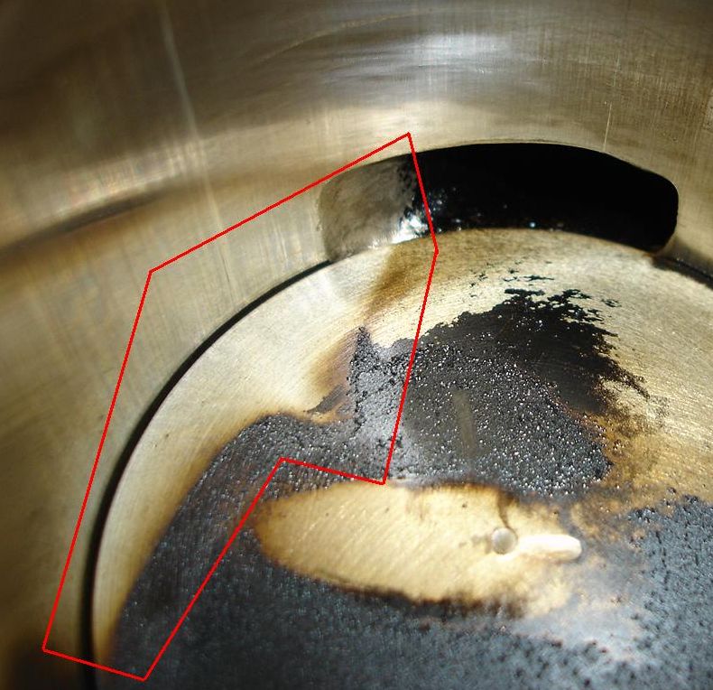

So sieht mein Kolben nach 200KM aus.
Muß man dabei von einem extrem ungleichen Spülvorgang sprechen oder ist das eher zu benachteiligen ?
Eure Meinung bitte.
Die Ü-Kanäle habe ich schon selber identisch in der breite gefräst.
Vorher hatte der eine 25 und der andere 29 mm.
Jetzt habe beide 30mm.
hab mich da eigentlich nie so richtig eingelesen, aber schaut so aus als ob der rechte Überströmer früher öffnet als der linke (Draufsicht, siehe Bild)...
kann das sein?
welchen hast du breiter gefräst? den linken oder den rechten im bild? beim job (topic is glaub bei smallframe oder technik allgemein) wars mal so dass eine seite höhere üs hatte als die andere. ablagerungen auf dem kolbenboden waren dann zu einer seite hin verschoben, aber noch symmetrisch.
in deinem fall könnte es sein, dass der austrittswinkel des gefrästen üs in horizontaler ausrichtung nicht genau mit dem des ungefrästen gegenparts übereinstimmt.
wenn der kolben drin ist und man ihn so stellt, dass die überströmer gerade aufmachen, sieht man sehr gut ob zumindest die öffnungszeiten der strömer symmetrisch sind. hast du das mal kontrolliert?
ansonst kann ich mich auch gerhard und alfaonso anschließen..
Die Steuerzeiten sind bei beiden Kanälen gleich.
Der Gaser ist z.Z. noch zu fett und muß noch optimiert werden.
Der Gerhard wird recht haben,die Austrittswinkel sind nicht gleichmäßig.
Den rechten (rechtes Bild) habe ich erweitert.
Den linken nur minimal und das Schwarze ist nur Farbe.
Wobei der rechte Winkel schon optimaler aussieht,ist nicht so "steil".
Die jetzt beide gleich zu bekommen,...so`n Mist.
Wieder Dremeln...

wobei ich dieses zackige spülung sehr interessant finde: da spült etwas aussen herum, allerdings scheint sich in der mitte bei der verkokung ein widerstand zu befinden.
und es sieht aus, als ob die fräsung am überstrom-austritt das unterstützt.

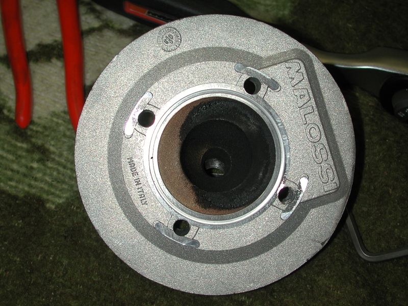

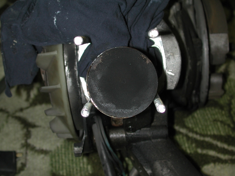

Mein "Spülbild" sieht nicht aus wie wenn das was spülen würde :-D
Sieht aus wie ne homogene Kohleschicht.
Kann man Rückschlüsse draus ziehen in welchem Bereich ich zu fett unterwegs bin. Oder generell zu fett? Oder was?
Was mich wundert ist, dass die Zündkerze gar nicht so schlecht ausschaut und eher heller ist.
Das Zeug ist ca. 2000km im Einsatz gewesen.
Weiß da keiner was dazu?
Meine Kolben sehen eigentlich auch immer so aus wie der deinige -wenn ich mal nach längerer Laufzeit (> 2000 km) nachschau...
:-D bobcat
:-D bobcat
Hmmm, ok, ich dachte halt nur weil Meiner so schwarz ist und die Oberen sehen eher nach "Spülbild" aus. :-D
