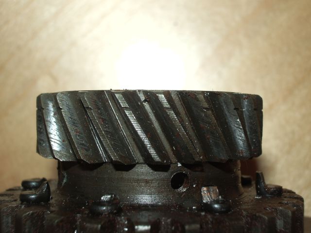

hier mal ein bild von nem px kulu ritzel. bei deinem ritzel müsste überhalb der zähne noch ein 1,5 mm hoher steg vorhanden
sein. das ist der unterschied zwischen dem px und sprint ritzel. die anderen bauhöhen sind identisch.
du musst das ritzel nicht unbedingt fachmännisch abdrehen lassen. geh in die werkstatt nimm dir ne flex und ein bisschen
zeit. dann schleif den steg vorsichtig herunter.
es muss nicht 100%ig plan sein, deshalb kann man das mit ein wenig geduld auch mit der flex machen.
für ein einwandfreies trennen ist entscheidend, dass nur die kupplungsgrundplatte und nicht das kupplungsritzel an der
unterlegscheibe ( zwischen kulu und lager ) anliegt.
