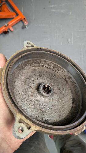

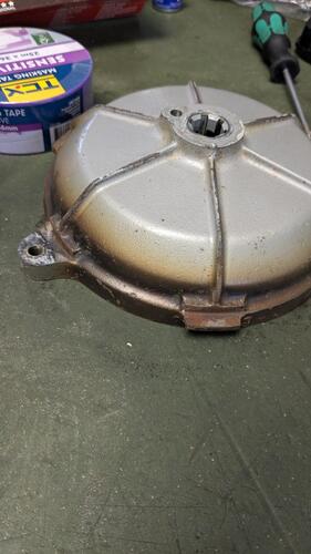

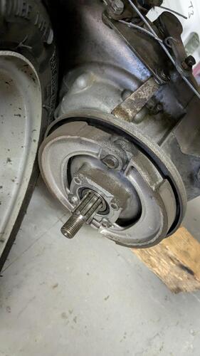

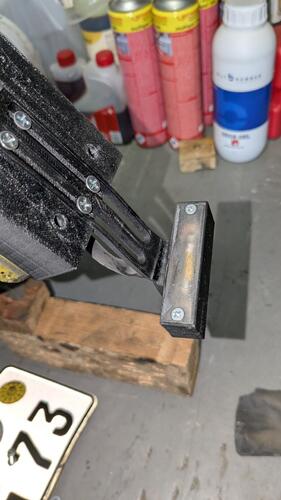

  16. Erste Saison, oder besser Saison der Kinderkrankheiten Problem 1: offenbar haben die Bremsbacken hinten zu eng mit der Trommel gekuschelt... Problem 2: den ESD gegen das Kennzeichen pusten zu lassen war doch keine so gute Idee - Kennzeichenbeleuchtung hängt auf halb 8... Auch hier zu warm geworden Die Beschichtung vom Kennzeichen hat sich sogar am Rand braun verfärbt... Problem 3: der Plan ohne Verkürzung des Gaswegs zu fahren ist nicht aufgegangen, macht keinen Spaß den Gasgriff gefühlt 3-mal um den Lenker zu drehen um Vollgas zu geben Also heute die Zeit genutzt und eine noch vorhandene Bremstrommel aufgearbeitet, Bremsbeläge etwas bearbeitet. ESD müsste bei der Gelegenheit eh ab, also neue Löcher gebohrt und den ESD nach außen gedreht. Pustet jetzt am Kennzeichen vorbei Kennzeichenbeleuchtung gegen eine neue getauscht. Dann noch den Domino Schnellgasgriff verbaut, der auch beim @vnb1t Zwilling dran ist (ich beichte hiermit, dass ich mich erstmal am Zwilling bedient habe, weil ich keinen Nerv hatte heute den Griffgummi zu montieren - wird zeitnah ersetzt ). An den Griff muss ich nochmal ran und eine bessere Lösung für den Übergang Seilzug zu Gasgriff basteln. Die Hülle ist leider im Rahmen fixiert und etwas zu kurz so. Aber: läuft wieder und macht Laune Wobei das Ding schon ganz gut rappelt zwischen 80-90km/h, ich hab die Konterschraube vom Bremshebel verloren und konnte der Schraube zuschauen wie sie ihren Weg ins Freie sucht... Die letzten Km heute daher mit Daumen auf der Schraube absolviert P.S.: man munkelt am Zwilling-Motor wird auch grade gearbeitet
