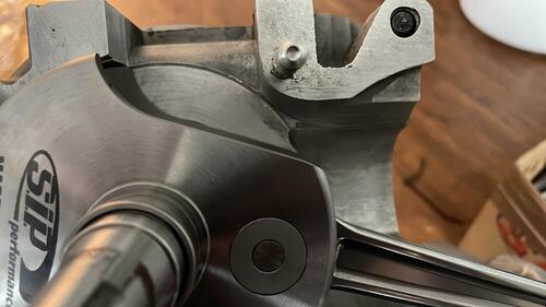

  7. Das LML GEhäuse mit Membran gibt es doch nur als 125/150er Gehäiuse, oder? Da musst du dann mit einer Adapterplatte ean, um einen 200er Zylinder zu montieren und das Pleuel der Kurbelwelle muss entsprechend länger - sprich: mit 125-128er Pleuel, was es ja quasi "von der Stange" gibt als Kurbelwellen kommst du damit noch nicht ans Ziel. Für einen Umbau auf einen "normalen" 200er Zylinder (Malossi alt/Sport/MHR, Polini 208ccm ode VMC Ranger) kannst du das Gehäuse aber natürlich nehmen und in Verbindung mit der Adapterplatte und mind. 125mm Pleuel einen schönen Motor aufbauen. Oder willst du an der Zylinderfläche komplett aufschweißen und das Lochbild auf 200er ändern?

  12. Ich weiß schon, heute ist Samstag und heute hatten ja @FOX Racing und ich mal unsere neu aufgebauten Motoren auf dem Prüfstand und wir haben ja versprochen, die Kurven zu posten. Vorneweg aber erstmal ein herzliches Dankeschön an @FOX Racing (oder eher an seine Frau?) für die Zeit und die Bereitschaft! Wie bei @Uncle Tom sieht man auch bei meinen Kurven den Kamelhöcker bei den Reso Anlagen, obwohl ich sogar den Auslass schon mal nach vorne gezogen habe, um den Vorauslass etwas zu vergrößern, aber das war noch nicht genug - ich muss da nochmal ran, dass die 30 sicher stehen zum Setup nochmal: gedient hat mein "alter" Crono Motor als Basis, J&G Adapterplatte für 200er Zylinder, SIP 60/128mm Drehschieberwelle auf Membran gelippt von @Flexkiller, Keihin 35 PWK, Tassi III Membrane, SIP Vape Sport Gefräst habe ich an der Adapterplatte die Übergänge, um die Kanten zu reduzieren und den Auslass von der Laufbahn aus, um einerseits den Vorauslass zu vergrößern, andererseits aber die Auslassform im Kanal beizubehalten. Auspuffanlagen: Mustang, R/T 25, Canonized und Newline Silent (aus diesem Grund war ja auch noch der 13er Gabelschlüssel an der Halterung, ich bin zu faul, alles immer wieder hin und weg zu räumen, wenn ich weiß, ich muss da eh noch mal ran) Pruefstand.pdf
  13. ich muss dazu anmerken, dass ich die generelle Auslassform mit dieser "Wulst" gelassen habe, ich habe nur versucht, über die Laufbahn die Auslasskante etwas nach vorne zu ziehen, um dem Resopott mehr VA zu geben. Nachdem der R/T 25 nun nochmals mit der Flex am Halter nachbearbeitet wurde, hängt der nun wenigstens nicht mehr so tief, dass Linkskurven zumindest nur im Schrittgeschwindigkeit gefahren werden müssen. Jetzt braucht die Kupplung noch etwas stärkere Federn (5L und 5XL wie beim Crono reichen nicht mehr) und dann kann ich den Vergaser vor dem 05.07. noch etwas abstimmen. das wiederum ist dann auch noch dem Auspuff Fetisch geschuldet, es bleibt nicht bei einer Anlage pro Motor

  21. Helmut, ich hatte grundsätzlich keinen Einwand, ich meinte nur, dass meine beiden Wellen derzeit unauffällig laufen und beim Umpressen vom Pleuel hätte @Flexkiller sicher Alarm geschlagen, wenn ihm da was aufgefallen wäre. Heißt ja aber nicht, dass die Wellen deswegen noch 5000km halten, die Zeit wird es zeigen. Allerdings hattest du die Glockenwelle von mir selbst schon in den Händen, um den Wuchtfaktor anzupassen. Ich muss aber auch @bernd82 Recht geben. Wenn keine Retouren da sind, wird SIP (nachvollziehbarerweise) auch nichts unternehmen. Ich sehe das hier, auch wenn ich eine Abkopplung des Themas in ein extra Topic vorschlage und auch sinnvoll finde, dennoch etwas bedenklich, weil nirgends klar kommuniziert wurde, ob wegen den "Fehlern" VOR Verbau und Nutzung wirklich schon Kontakt mit SIP aufgenommen wurde, um zu Reklamieren. Wenn eine (eventuell mangelhafte) Welle verbaut wird und dann irgendwann ein Schaden auftritt, würde ich als Hersteller/Händler im Nachgang wohl auch nicht den Schaden ersetzen. Ich habe die Erfahrung mit einer (ich sage den Hersteller nicht, aber es ist nicht die SIP) Welle gemacht, die bereits vor Einbau einen Fehler hatte. Kontakt aufgenommen, Welle zurück geschickt, Geld zurück bekommen. Welle ging an den Hersteller zurück. Wenn die Welle natürlich mit dem Gedanken "alles muss man nacharbeiten" (was ja leider oft stimmt) nachbearbeitet wird und kaum oder nichts zurück geht, dann darf man sich nicht wundern, wenn nichts passiert. "Euer Scheiß is kacke, was verkauft ihr da für Mist?!" wird allerdings weder bei SIP noch beim SCK auf bereitwillige Kommunikation stoßen Vielleicht sollten wir zukünftig dazu übergehen, nachzubessernde Teile einfach wieder zurückzusenden, weil das die Händler irgendwann so nervt, dass sie bessere Qualität fordern. Dann wäre uns allen geholfen, nicht nur bei den Kurbelwellen.
  22. @Humma Kavula @pfupfu einer von euch könnte ab hier eigentlich alles rausnehmen und in ein neues Topic rein. "SIP Kurbelwellen - Mängel und Probleme" oder so. PS: meine beiden SIP Wellen (1x 62/110 Glocke und 1x 60/110-jetzt 128 Drehschieber auf Membran geflext) laufen unauffällig. Auch beim Umpressen ist nichts negatives aufgefallen.

  24. Das mit den isotonischen Kaltgetränken auf Hopfenbasis kenne ich Die Adapterplatte selbst hat 14mm Dicke, also würde ein 125er Pleuel reichen aber ich hab die Adapterplatte einzeln gekauft und die vorhandene Welle umgepresst. Klar, es hätte noch das BGM Pleuel gegeben aber beim Primatist Pleuel wusste ich sicher, dass es gut ist.
