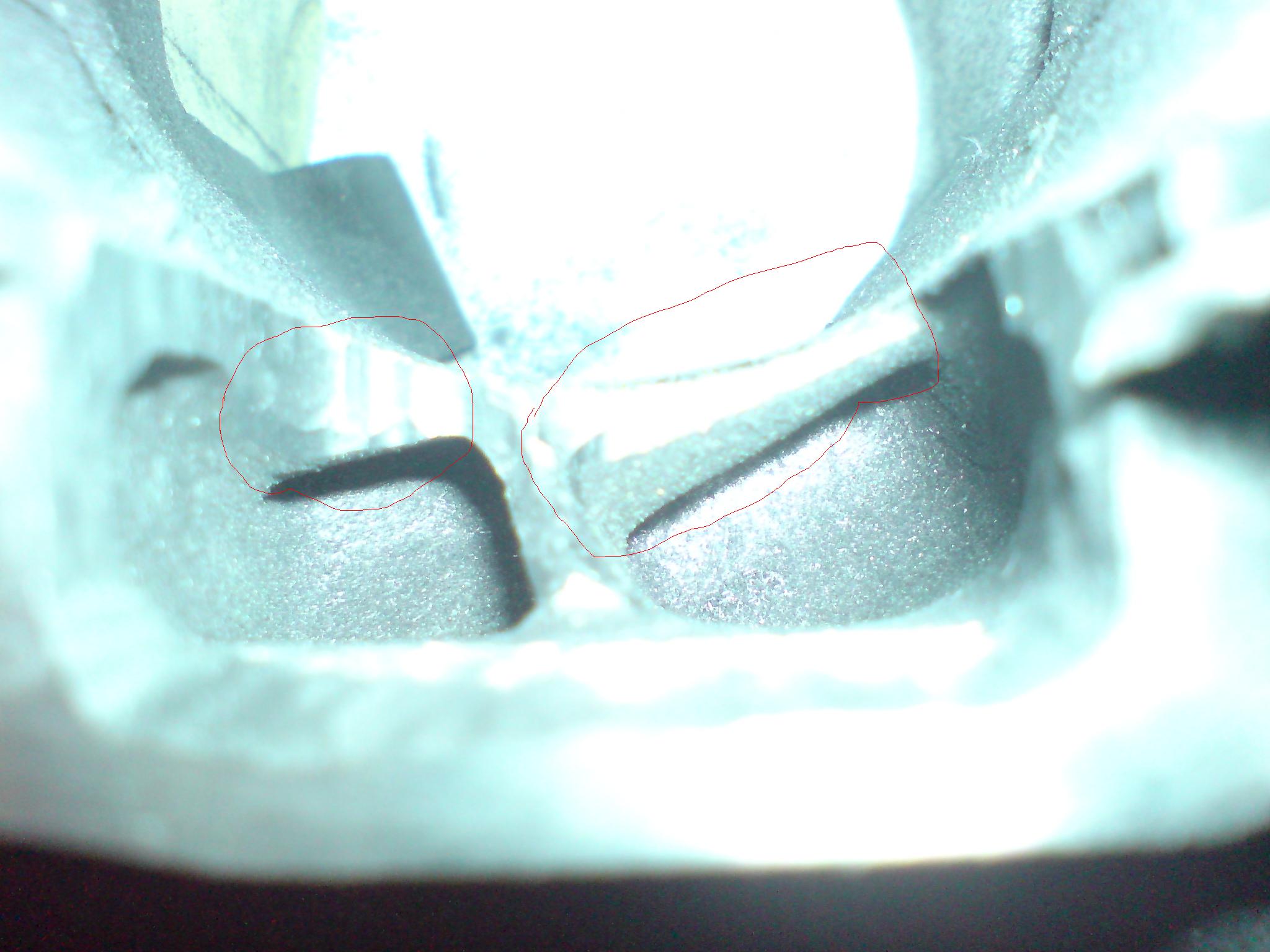

  23. Vielen Dank, dann bin ich beruhigt, dass ich vorher gefragt habe Verrundet und geglättet wird das alles noch. Ich habe bislang nur mit dem Pferd-Heavy-Duty-Argumentationsverstärker gearbeitet, um möglichst schnell möglichst viel Material abnehmen zu können. Die Feinarbeit folgt... Danke nochmal, Flameboy
  24. Nein, die Laufbahn würde ich schon stehen lassen. Hatte nur Bedenken, dass das von mir angestrebte stömungsgünstige Bearbeiten (Auffräsen, bis etwa 1-2mm Laufbahn verbleiben) den Gemischfluß negativ beeinflusst. Habe den Bearbeitungsplan nochmals eingezeichnet... Hätte das negative Konsequenzen? Gruß, Flameboy
  25. Servus, bearbeite gerade meinen 136ccm Malossi und habe mich erinnert, dass man die Überströmeraustrittsfenster (oder so ähnlich ) nicht antasten sollte, da ansonsten die Spülrichtung negativ verändert wird. Soweit so gut, stehe nun gerade vor der Frage, ob die mit rot markierten Stellen auch essentielle Bedeutung für die Spülung haben, oder ob diese Stellen weichen können. Mit anderen Worten: Ist alles, was ich unverändert lassen muss, das oberste Fenster, oder gibt es weitere Stellen, die nicht angetastet werden sollten? Bin für jede Hilfe dankbar, Flameboy P.S. Bevor einer schreit: Ich habe in der Arbeit nur MS-Paint und ein Touchpad... keine besonders gute Kombination für Meisterwerke
