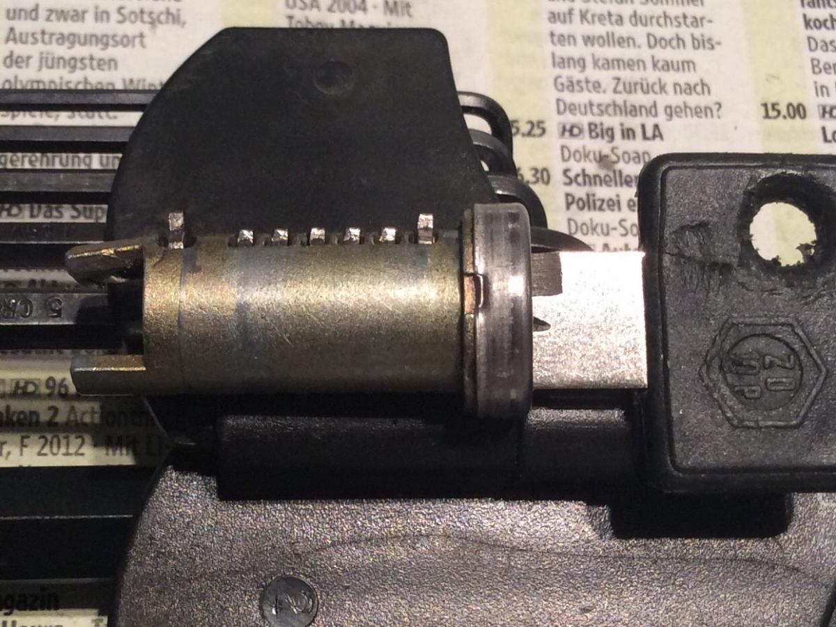

  17. Gute Idee! Sind die Profile alle gleich, also bringe ich den Schlüssel in jedes dieser Schlösser überhaupt hinein?
  18. Habs jetzt doch rausbekommen. Der erste Sperrzahn ist innen gebrochen und wird vom Schlüssel nicht zurückgedrückt. Außerdem ist der Zylinder am Ende bei den Mitnehmerzähnen etwas beleidigt. Gibts den Zylinder alleine zum Selberzusammenbauen, damit der vorhandene Schlüssel passt?

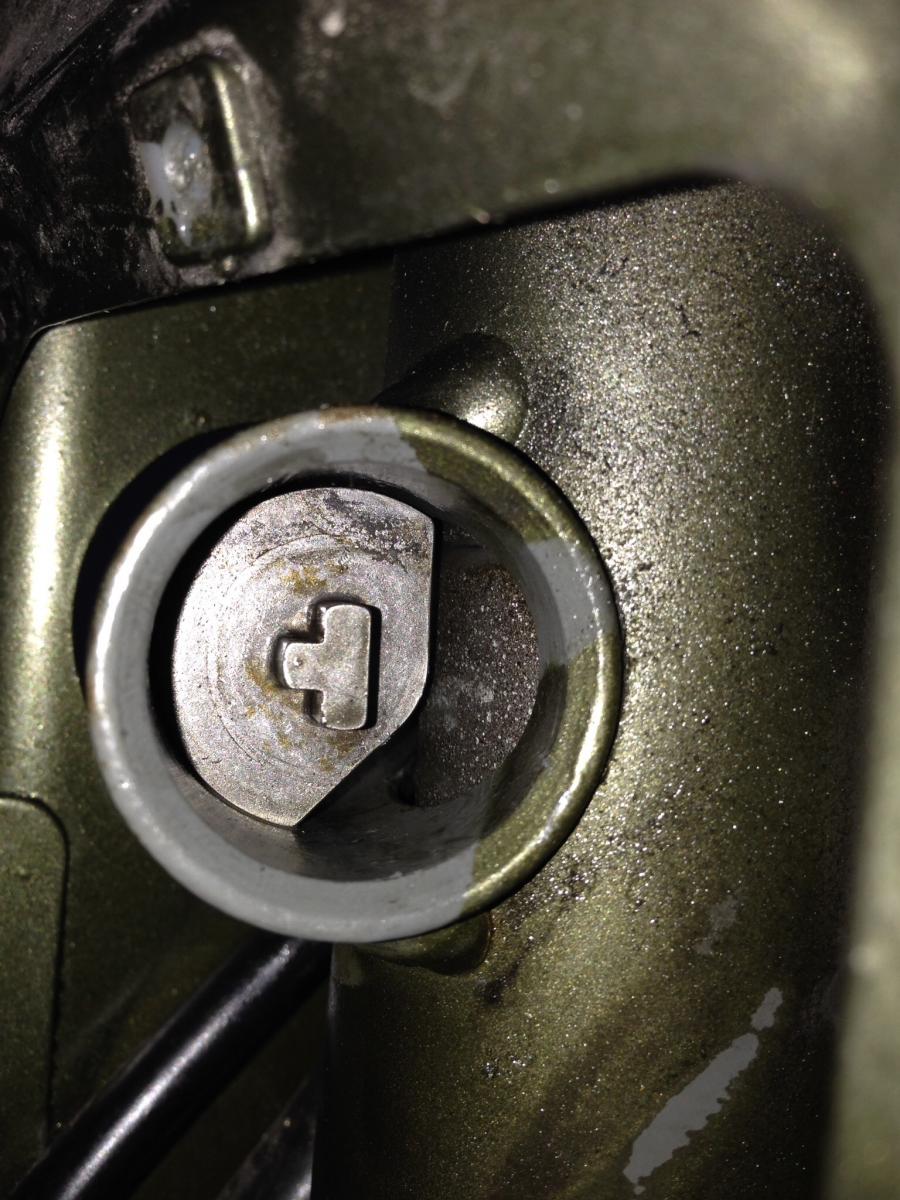

  21. Ich war schon ganz gut unterwegs, konnte aber das Schloss nicht richtig herausziehen. Es ging nur so ca. 5-10mm und vor allem nur das Schloß selbst aber nicht dieser lockoffon Ring..... und dann hab ich TrXXXl beim Ziehen am Schlüssel denselben in die Lock-Stellung gedreht. ...und dort steht das Schloß jetzt und rührt sich wieder nicht! Zum Glück hat es wenigstens die Schloßwalze nicht mitgedreht, die Lenkung ist also frei. ...und wie mach ich jetzt weiter?
  22. Ich hab heeut nur schnell die 2 Fotos gemacht - vlt. kann ja jemand etwas erkennen? OT:Welche Farbe ist das eigentlich?
  23. Ok, danke inzwischen, ich werde da in den nächsten Tagen weiterwerkelnund berichten.
  24. Hab ich, nach links, aber da geht eben nix...
