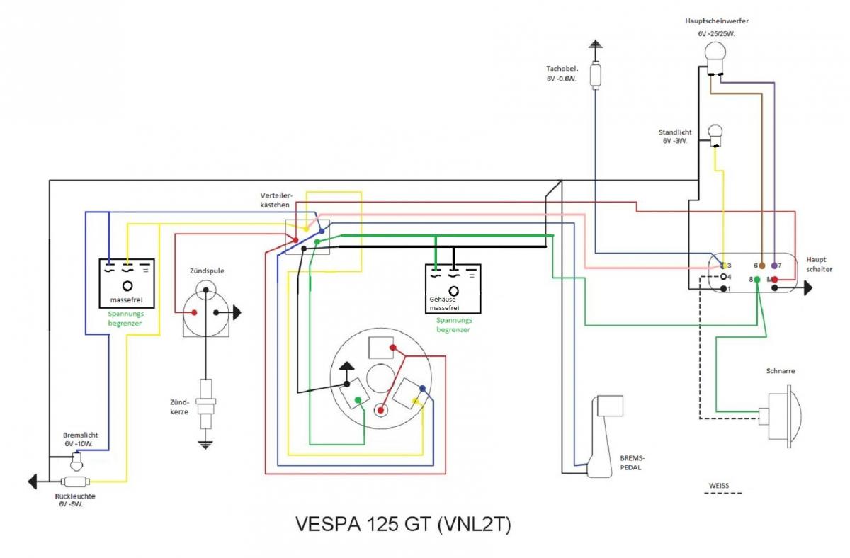

  21. Ok, das sehen wir aber nur, wenn wir uns das am PC anschauen, weil am iPad der Schaltplan nicht dargestellt wird.... Ich hab daher gedacht, der REG2001 hat nur 1 Pin wie am Foto! Trotzdem war es so, dass diese Schaltung nicht funktioniert hat. Die entspricht ja dem Schaltplan im 1. Posting.
  22. Den Zettel hab ich nicht mehr, aber es war glaube ich die Firmenanschrift oder irgendsowas. Nichts Technisches, sonst hätte ich es anders fotografiert. Beim Hersteller gibts das Teil nicht mehr wirklich, zumindest finde ich dort etwas anderes....:http://www.dze.com.ar/es/categoria/REG/M/0/Reguladores
  23. Immer der Reihe nach 1.) Beide Begrenzer sind auf Metallwinkeln mit Gummi isoliert montiert, sodass sie keine Masse übers Gehäuse bekommen. 2.) Die "Wunderwürfel" habe ich als "XT-Spannungsregler" bei Stoffi's um € 30,-/Stück erstanden: https://www.stoffis.com/shop/artikel/320.002 ...sieht zwar völlig anders aus als die Dinger im Shop, aber die Teile hab ich bekommen! 3.) in dem Satz fehlt ALKerdings wirkich das "nicht": Mit dem Trafo, der bis ca. 18V ~ ausspuckt habe ich dann ca. 8,7 V~ gemessen. Es wird in allen Spannungsbereichen etwas weniger als die halbe Eingangsspannug ausgegeben. 4) Bremslicht funktioniert mit Öffner´einwandfrei, aber die Schnarre bockt etwas. Sie schnarrt nur, wenn ich mehrmals auf den Hupknopf drücke, das war vor dem Umbau nicht der Fall. 5.) Unter dem Regler am ersten Foto ist keine weitere Darstellung, die Anschlüsse am Regler selbst sind NICHT beschriftet, das hab ich nur aus den Zeichnungen abgeleitet! 6) Beim Gleichspannungsausgang ist die Spannung auch nicht auf 6Volt begrenzt, man könnte also eine Batterie gut totkochen!
  24. So wie es aussieht hab ich die Sache jetzt geknackt! Ich hab den Begrenzer für den Hauptscheinwerfer jetzt im Prinzip angeschlossen wie den von den Hecklichtern und es funktioniert. Hab es vorher mit einem Märklin Modellbahntrafo vom Flohmarkt getestet. Die Dinger begrenzen alkerdings die Spannung auf ca. 6Volt, sie wird nur ungefähr halbiert. Aber das reicht, damit die Birnchen nicht mehr abrauchen!
