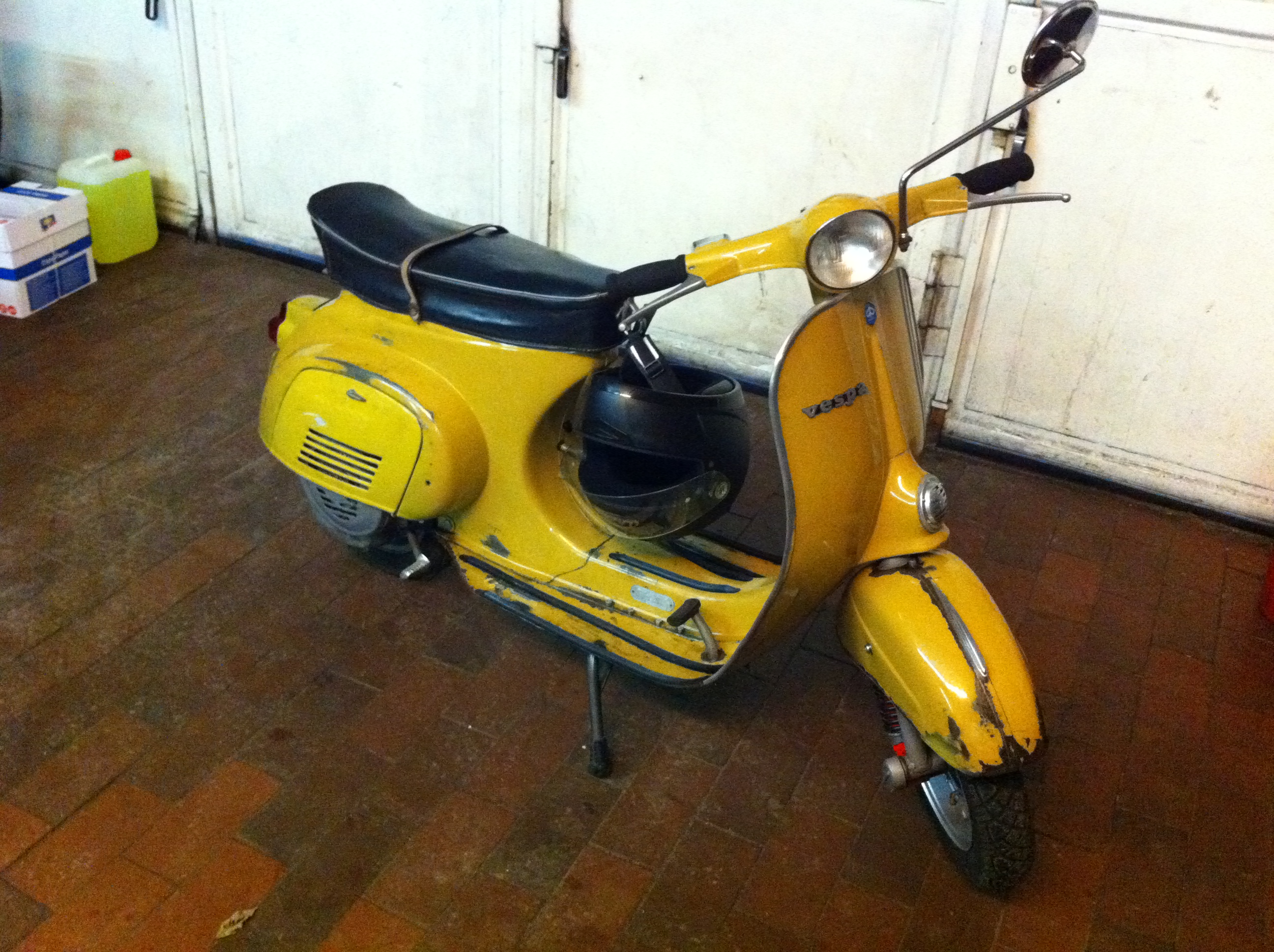

  17. Hey um mal hier ein bisschen gegen den Strom zu fahren : Meine Freundin fährt ne olack v50 rundlicht bj 75. Mit nem 105 Polini, 19 Gaser, Polini puff und ner versträkten Kupplung. Sie wollte ne v50 Rundlicht ,wegen dem schönen Hintern. Geht also alles ^^. Sie hat sogar sehr tatkräftig mitgeholfen beim schrauben. Wenn man(n) frauchen gut zeigt und erklärt ,geht das schon. Fährt sich echt super. lg Daniel
