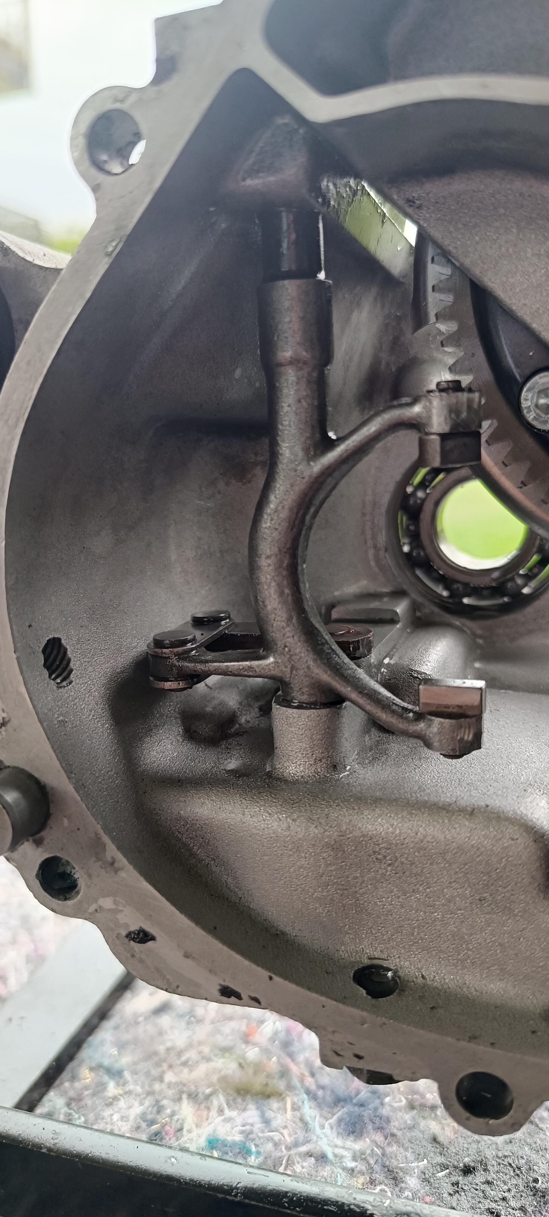

  19. Frage gilt wohl mir: wüsste nicht wie ich das messen kann, aber mein Popometer ist sehr empfindlich - würde sagen die ist gerade! Schaltgabel kam eben mit FedEx...sieht komplizierter aus als die normale...mal schauen

  21. Da quillt Restöl :) PK50S. Habe nur kurz durchgewischt.... Schaltgabel bewegt sich ganz leicht, sitzt schmatzend, wackelt nicht und Inkontinenz hatte sie auch keine. Denke eher der Fehler liegt im Getriebe... Wir werden es sehen. Vom SIP sollten eigentlich schon die neuen Schulterringe da sein...dann wird neu distanziert...Ziel wird sein 0,1mm. Poliniklaue fliegt ebenfalls raus. Die ist vielleicht einfach zu hart...man weiß es nicht. Kenne auch niemanden, der die sonst fährt...
  22. Liebe Urheber, werte Raubkopierer, geschätzte Schrauberschaft, Meine Freiluft-Terrassenwerkstatt hat wieder geöffnet. Anbei die Schaltgabel im eingebauten Zustand. Hat horizontal kein Spiel, vertikal schmatzend insgesamt halben mm. Liegt hier ein Fehler? Beim Getriebe lässt sich die Polini Schaltklaue teilweise nur mit zwei Händen verschieben. Die ist schon saftig! Kann aber hier keinen Vergleich ziehen...
