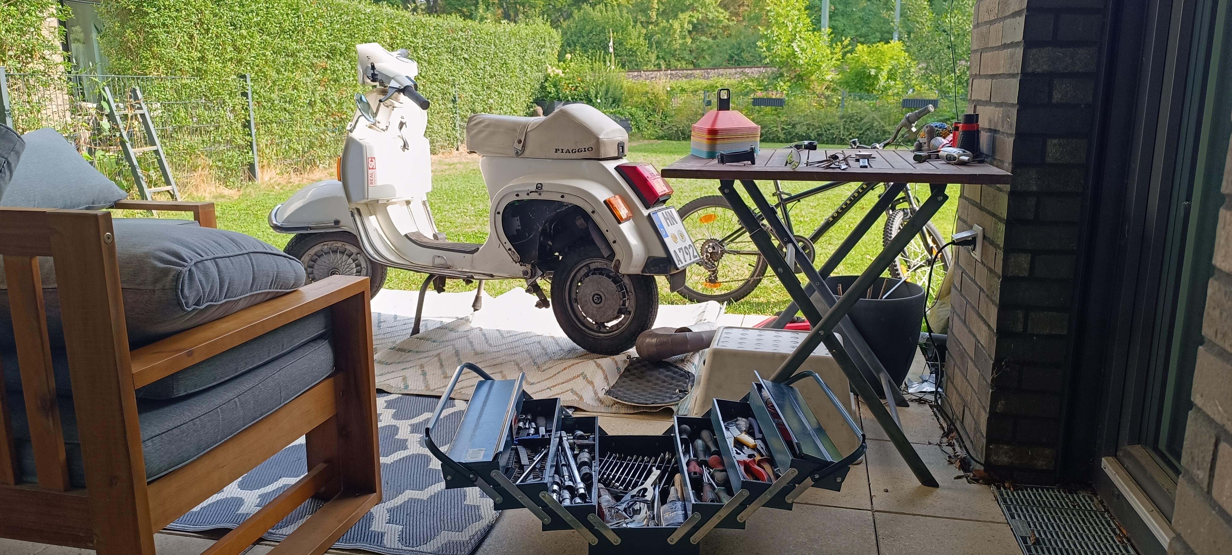

  12. Liebe Urheber, werte Raubkopierer, geschätzte Schrauberschaft, Meine Freiluft-Terrassenwerkstatt hat wieder geöffnet. Anbei die Schaltgabel im eingebauten Zustand. Hat horizontal kein Spiel, vertikal schmatzend insgesamt halben mm. Liegt hier ein Fehler? Beim Getriebe lässt sich die Polini Schaltklaue teilweise nur mit zwei Händen verschieben. Die ist schon saftig! Kann aber hier keinen Vergleich ziehen...

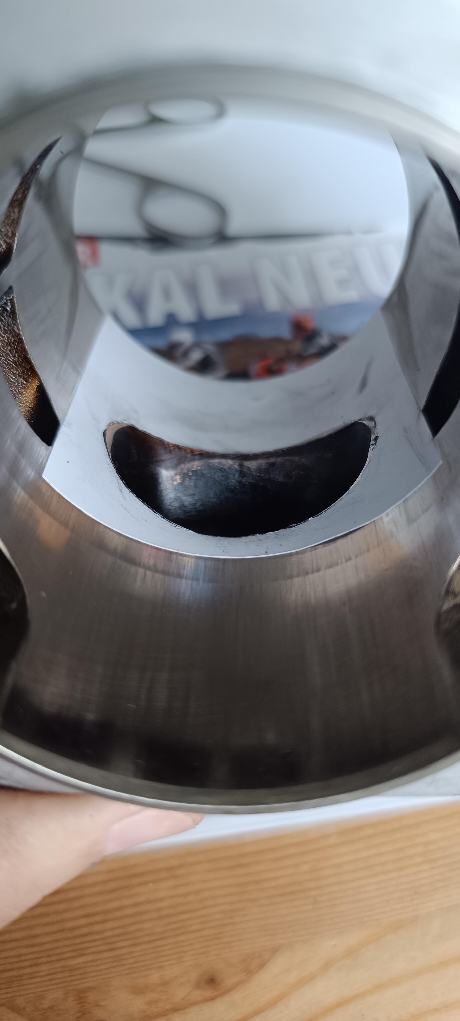

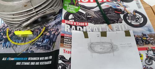

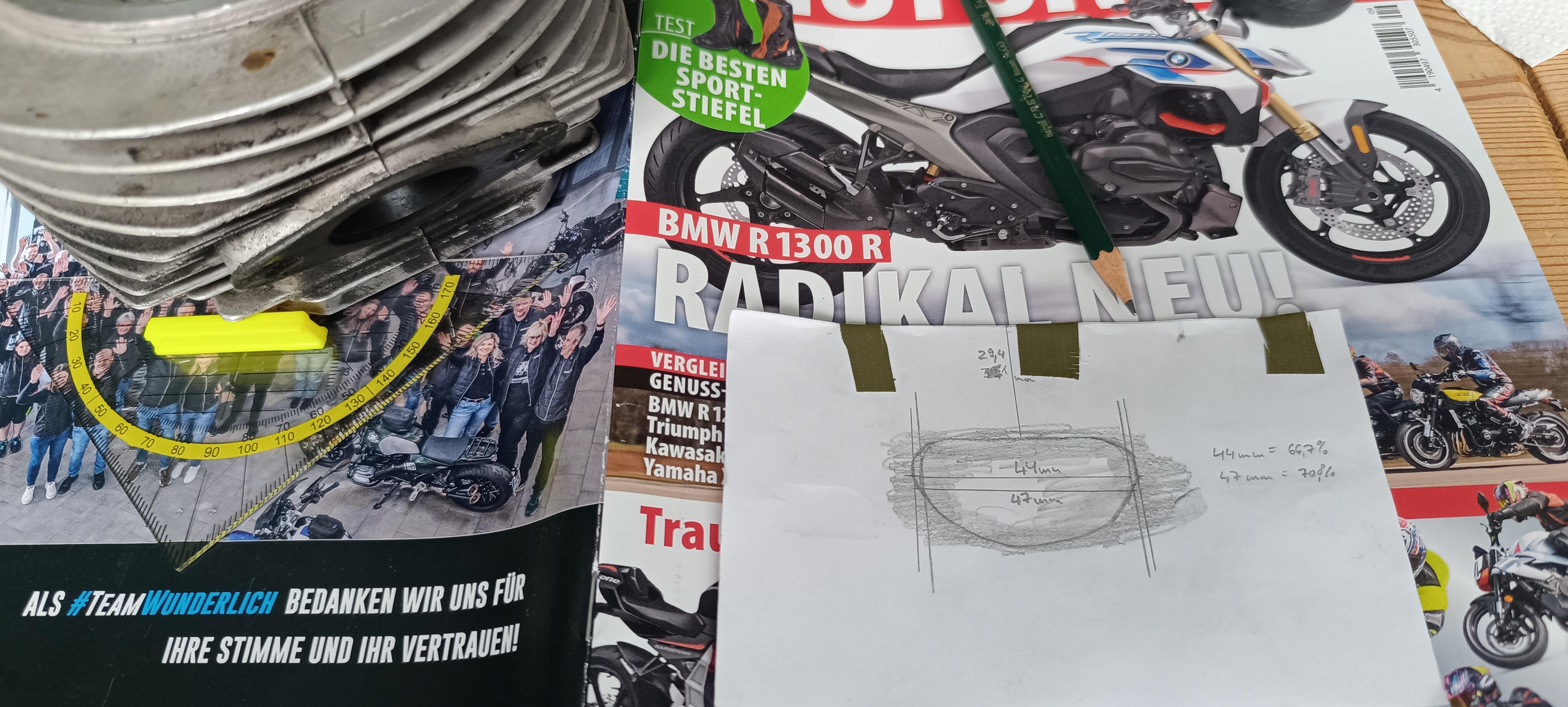

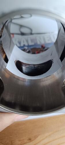

  16. Weiter geht's. Solange die Frau schläft, kann ich am Küchentisch arbeiten Habe mir eine Schablone gemacht und komme da auf bereits 188 Grad am Auslass...da mache ich nix mehr. Breite geht aber noch was. Wenn ich's richtig gerechnet habe je Seite nochmal 1,5mm, dann bin ich bei 70%... Ratzfatz gefräst und leergeräumt. Habe versucht beim Übergang Zylinder zu Auslass etwas zu hinterschneiden. Abgasvoodoo und so.

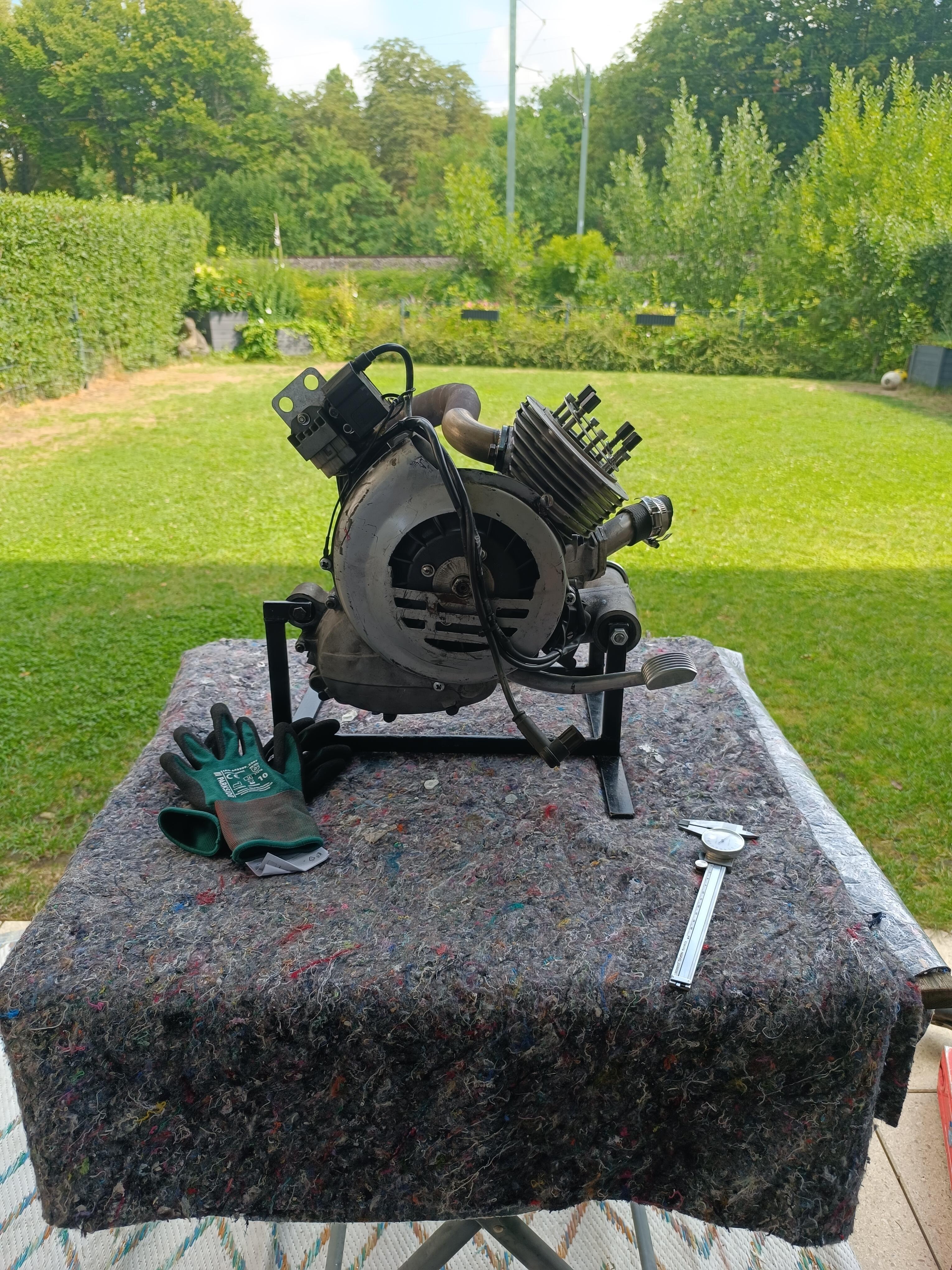

  18. Guten Morgen, Da ich bei meiner PK schon lange mit schwergängiger Schaltung hadere und alle tips bereits bearbeitet habe, möchte ich nun mit das Getriebe anschauen. Verbaut ist folgendes: 54/105 Glocke VMC ET-6 8mm unten, 1,5 oben gespacert Franz 30er PHBH Nebenwelle egig Primär egig Kupplung egig Schaltklaue Polini Züge sind neu und gut verlegt Weg der Kupplung ausreichend Trennt alles, fährt sich aber schwergängig beim Schalten. Kupplung wurde auch getauscht, gleiches Dilemma. Egal. Mit der Hand unten Schalten am Teller unmöglich, das kommt also von innen.... Im ersten Schritt liegt der Motor nun da und ich fange mit dem ersten Nicht-Problem an...wenn man schon dabei ist: Steuerzeiten: Auslass 184 ÜS 131 VA 26,5 Wenn der Auslass 1mm höher kommt, wären es 188 Grad mit 28,5 Grad Vorauslass. Sinnvoll?
