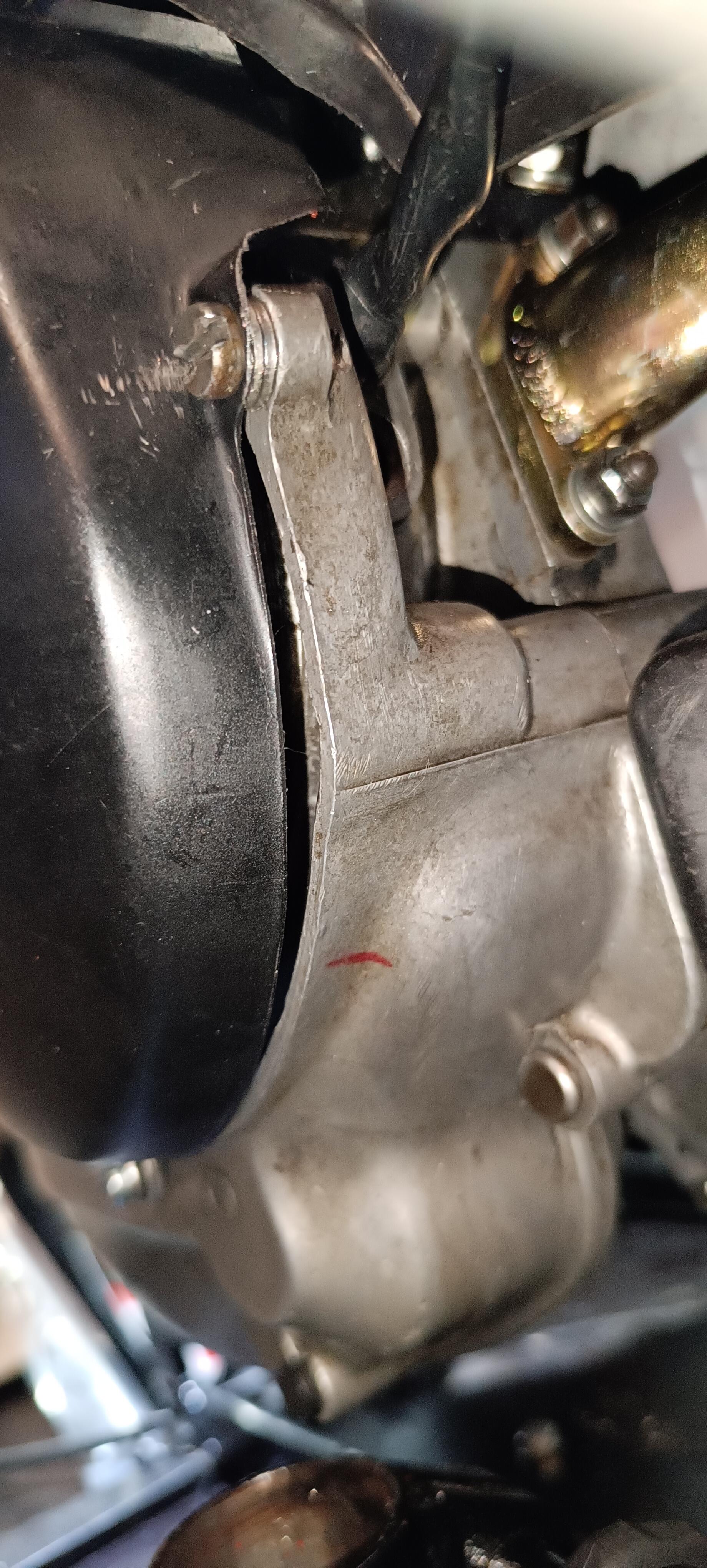

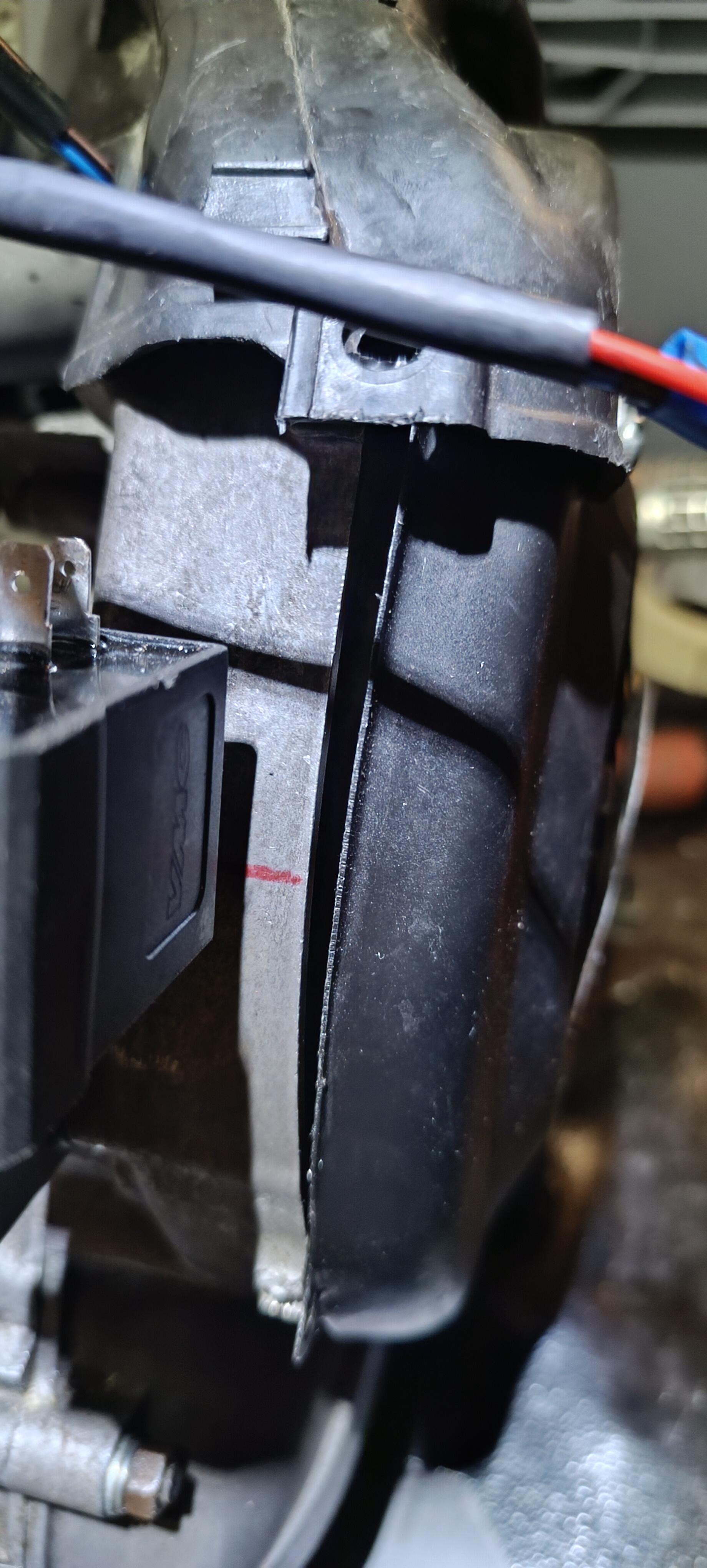

  9. Fehler gefunden - und war natürlich das einfachste: 1 und 4 Kupplungsscheibe untereinander getauscht. Das ganze Paket wird dann gut 2mm schmaler.

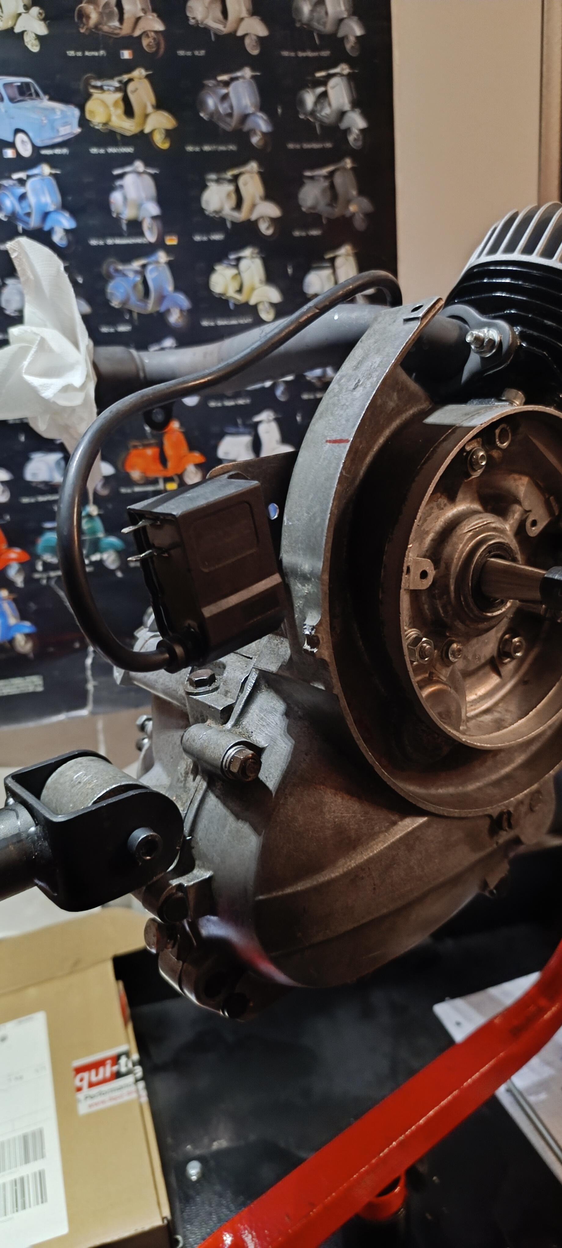

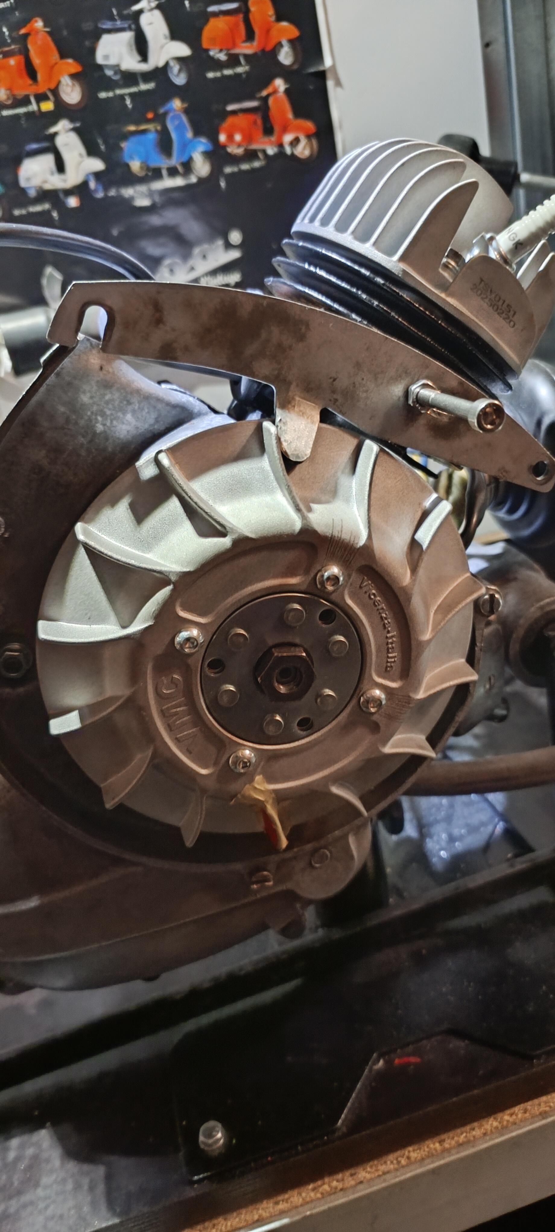

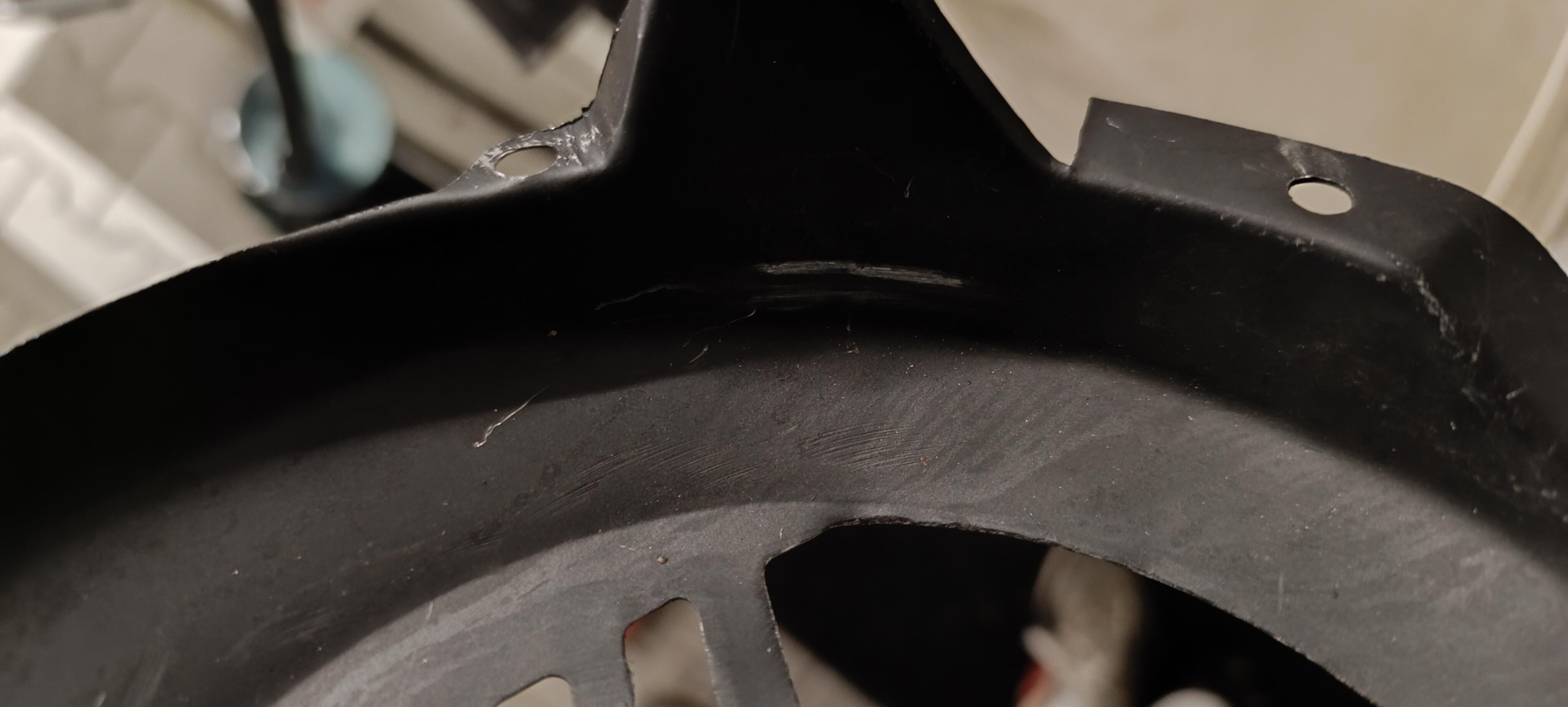

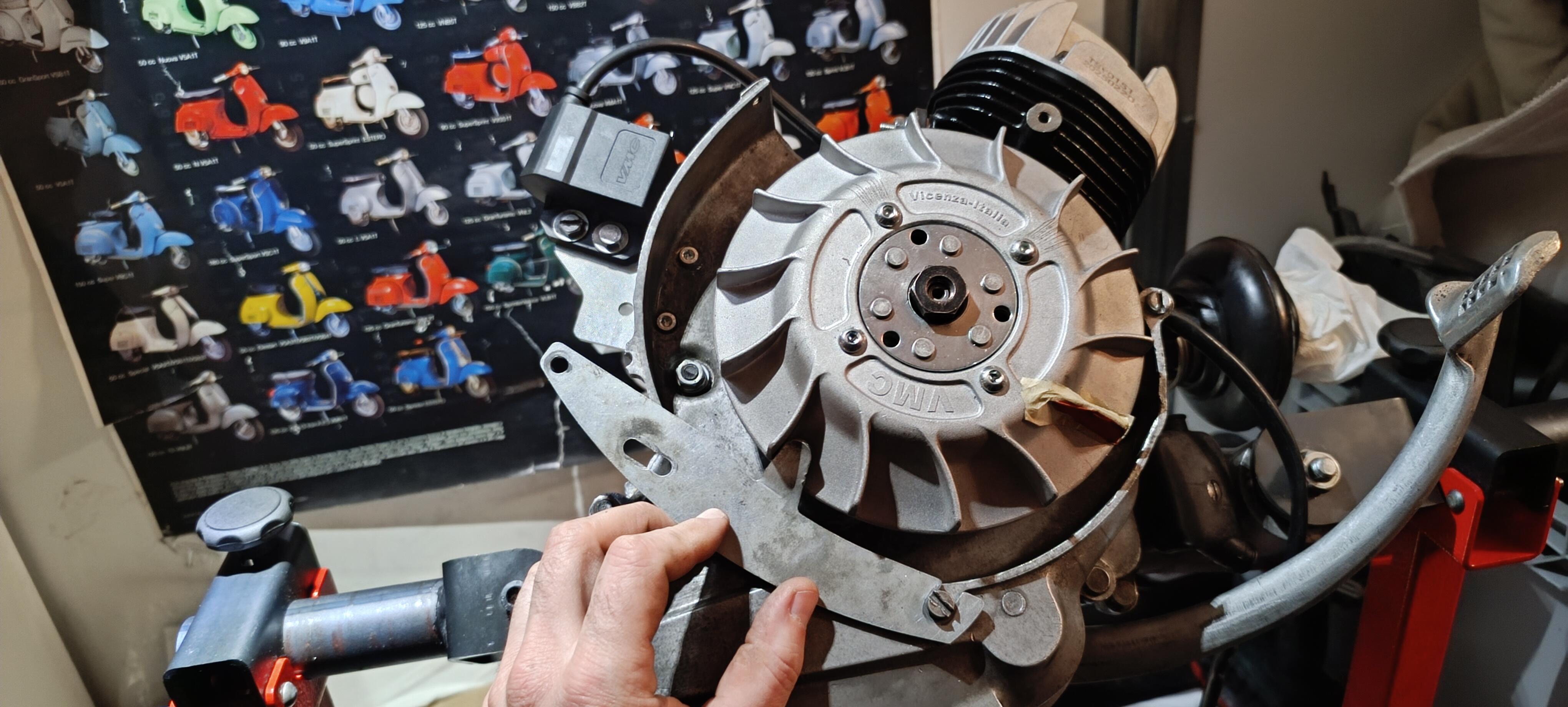

  10. Hallo zusammen, ich habe bei der aktuellen Revision meiner PX alt auch die Übersetzung geändert. Zuvor in der SIP race Cosa 2 Kupplung war ein drt Schrägverzahnung 23 Zähne. Dies wurde getauscht auf 24 Zähne gerade inklusive passendem Primär. Beim Einbau merke ich nun, dass sie Kupplung am Deckel ansteht. Zuvor war das problemlos. Der einzige Unterschied im Gesamtpaket: Ritzel geändert und 2 zusätzliche XL Federn verbaut. Distanzscheibe zwischen Kupplung und Kurbelwelle ist drin, Phase Richtung Kugellager. Anbei Bilder, man sieht wo es ansteht. Habe beide Ritzel ausgebaut und vermessen: beide gleich hoch - kein Unterschied. Können die zwei zusätzlichen XL Federn das Paket weiter auseinander drücken, sodass die Kupplung höher kommt? Pakethöhe voll komprimiert: 49-50mm Pakethöhe ohne Druck: 52mm Distanzscheibe ist 3,3mm.

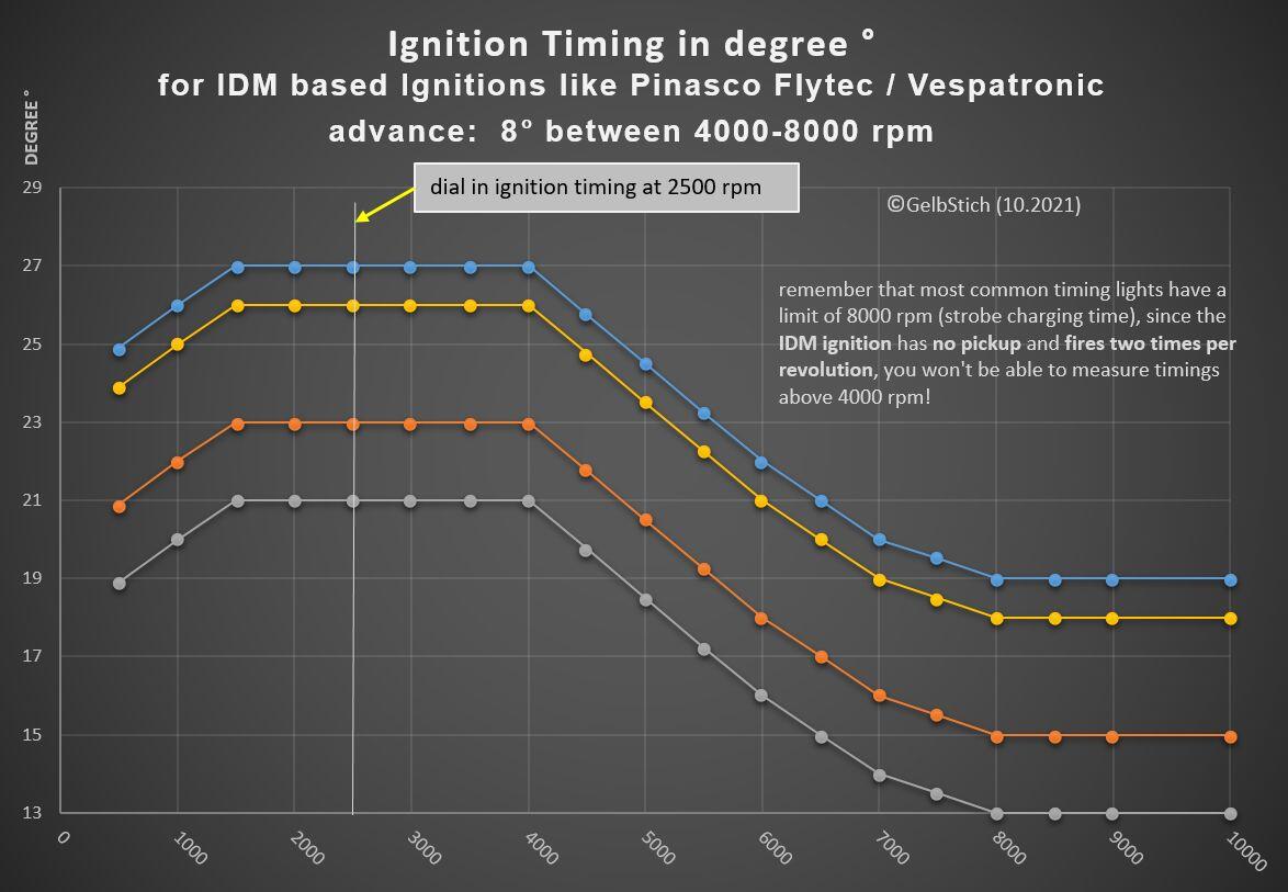

  11. Nach ein paar Wochen ist nun das Kennzeichen montiert und die Zündung auf 2k Umdrehungen auf 21° geblitzt. Gestern war ich mal 20km unterwegs und sie dreht ganz hervorragend. Habe allerdings Falschluft am Übergang Vergaser zu ASS. Hab bereits 2 eingefettete Filzringe drinnen und den Flansch am Vergaser ebenfalls ordentlich mit gefettet...aber es geht nicht ganz weg. Habt ihr noch einen guten Tipp?

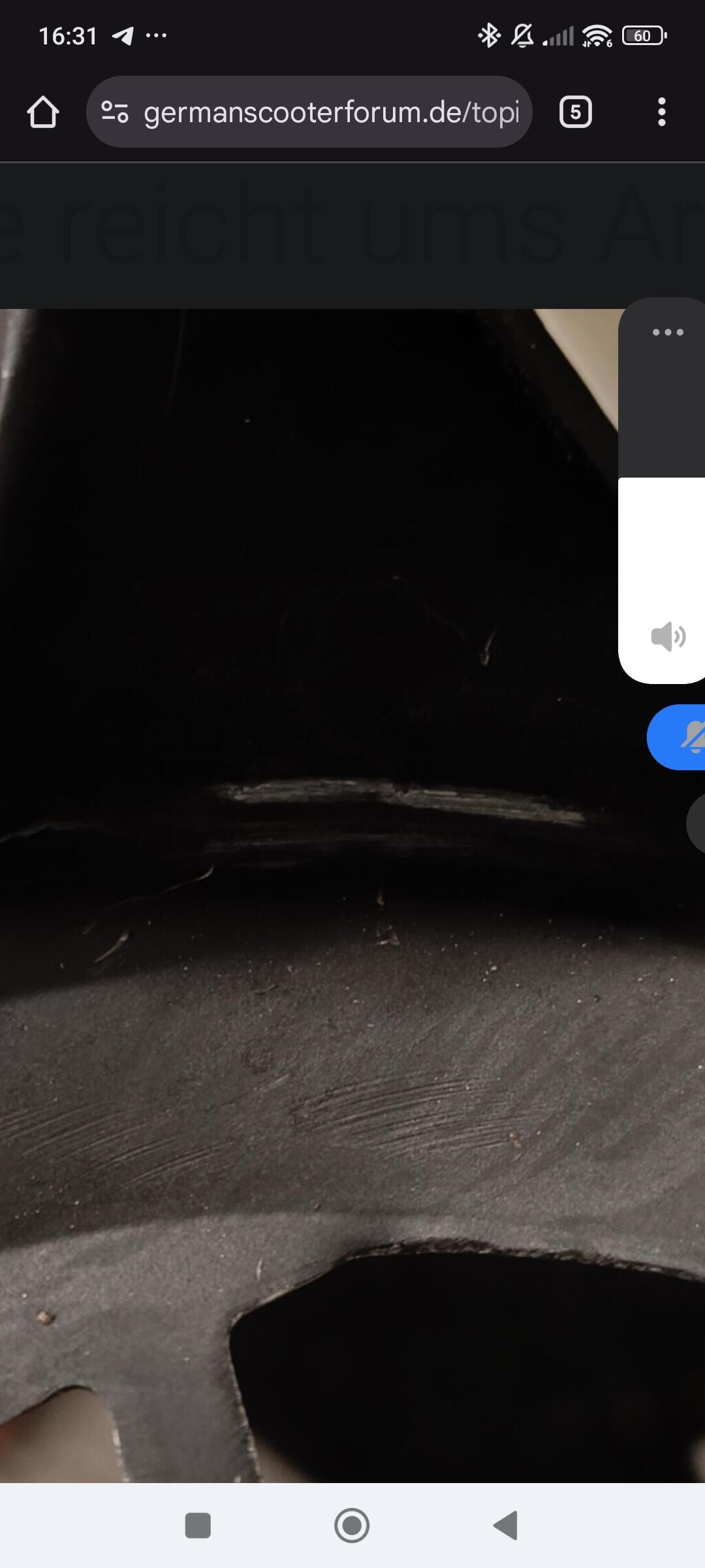

  20. Du siehst es hier im Detail. Da fehlt ein/zwei Zehntel.
  21. Inhaltlich weiter: Der spacer für 1. Serie reicht ums Arschlecken nicht: Werde das versuchen mit dem Hammer zu lösen. Desweiteren ist die komplette Elektronik tot - da muss ich mal dran und ggfs auch den Bastelkabelkaum erneuern im Frühjahr. Aber sie springt gut an, hängt gut am Gas soweit und fällt gut ins Standgas zurück. Für eine kurze Fahrt fehlen noch Kleinigkeiten.
