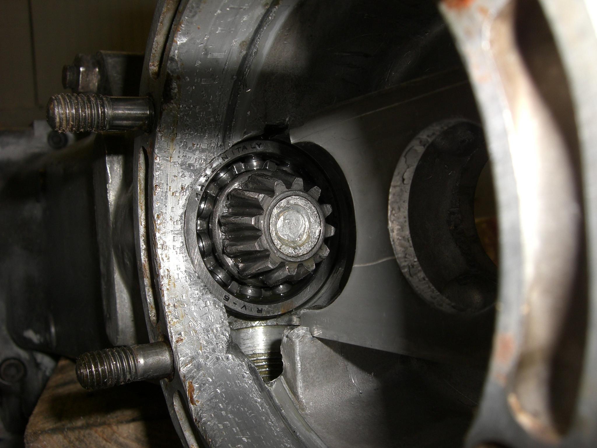

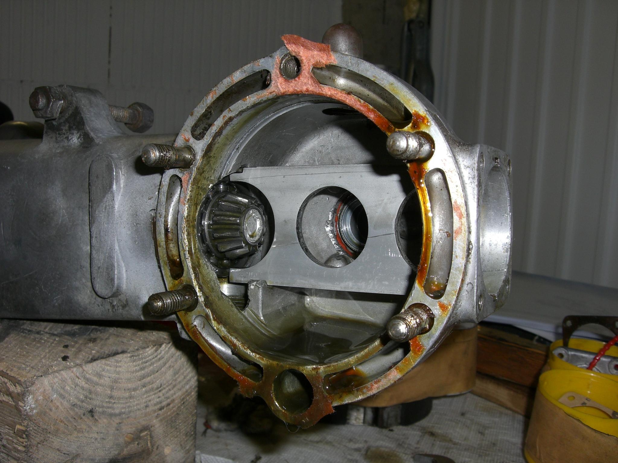

  2. Danke erstmal für die Antworten ! @madmaex08: Wär cool, wenn Du da mal nen Blick riskieren könntest und evtl. ´n Bild machen ! Dachte erst, da wäre ´ne Mutter mit U-Scheibe hoppsgegangen... Naja, bin jedenfalls gespannt ! @menke: Merci, mach ich, wenn´s nicht weitergeht ! @innocenti-71: Gute Antwort, macht Sinn ! Anleitung und/oder Fotos wären klasse, habe bisher nur Scooterhelp-Ausdrucke und ne englische Anl. vom holländ. Lamy-Club... Zum Thema Endantrieb steht da halt fast garnix drin ! Komisch ist, das Tellerrad mit Achse sitzt eigentlich spielfrei im Deckel; die Lager laufen sauber rund; kein Spiel radial oder axial spürbar. Das Kegelrad higegen läßt sich mit "Schraubenzieher-Unterstützung" in Kardan-Längsrichtung ca 1-2mm bewegen, nicht gut, oder ? Zum Erneuern der Lager und ausdistanzieren wäre ne Hilfe mit Bildern echt gut ! Derzeitiges Zahnflankenspiel: 0,4 - 0,6mm... Das ganze hat jetzt original 34000 km und der Vorbesitzer fuhr ganz lässig und ohne Schmerzen so rum - dachte, ich probiers genauso fürs erste, bis sich ein Teileträger-Motor findet... Trotzdem - bin überrascht, daß sich noch jemand mit den Kardankisten befaßt ! Gruß, Peter
  3. Guten Abend, geneigter Leser ! Beim Zerlegen des Kardan-Endantriebs meiner LD 125 (´57) kam mir heut´nachmittag ordentlich Alu-Abrieb entgegen, von der Menge her ca. "1 Fingerglied", vermischt mit Altölpampe. Nach dem Reinigen sieht man, daß irgendwas ordentlich zwischen Kegel- und Tellerrad sowie dem Gehäuse durchgezogen hat... Anyway, mangels Neuteilen werde ich das Ganze abdichten und vorerst weiter so betreiben, mich hätte jetzt aber interessiert, wie das Mittelteil des Kegelrades original aussieht - bin mir halt nicht sicher, WAS es hier zerbröselt hat... Falls jemand ´ne Idee oder sogar Bilder hat, wär ich dankbar !
