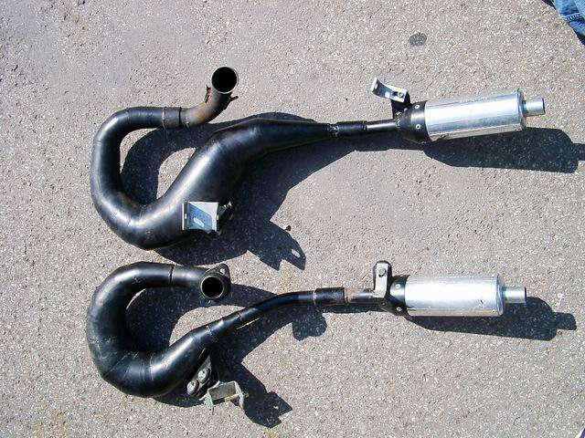

  18. Wäre eher nen Fall für das PX Largeframe Forum. Ist aber die alte wohl recht seltene Version die ohne Ende drehen soll aber nicht so der knaller ist(hörensagen). Hier mal nen Vergleichsbild. Der obere ist die Version die auch noch vertrieben wird und nen wirklich geiler Auspuff ist (liegt hier auch im Keller zum gelegentlich aktiviert werden). Es gibt ihn bei LTH auch günstiger als Nachbau.
  19. So hier ist nen Bild vom Klack: Und hier nen link zur kurzen Version vom Klack.Mein Link Die bilders die dabei sind gehören aber zum langen. Mit dem kleinen liebäugle ich schon länger. Mich schreckt nur das Löcher bohren ab. Gruß tarzan
