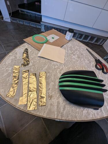

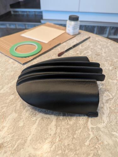

  13. Weihnachtsgebastel. 3D Druck Hutze mit Blattgold und Lack verziert. Vielleicht versuche ich es noch einmal in Rost&Gold.

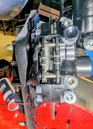

  14. Moin, ja die Trommel musste ich für den Freigang der Bremsscheibe bearbeiten. Die Bremse ist komplett von BGM und ich habe jetzt unter das Lager der Bremstrommeln ne Anlaufscheibe gemacht damit die Scheibe mittig kommt .
  15. Zum Glück sind die Geschmäcker verschieden und wir haben so vielfältige Umbauten. Ob's mir gefällt oder nicht ist auch egal, was bleibt ist eine Bremse in einer Scheiß Gabelkonstruktion
  16. Was der Vorbesitzer erzählt und wer sie wo hatte enthält doch keine Informationen. Lade doch einfach mal paar Fotos hoch. Gruß Maik
  17. Moin, habe gerade paar Knoten im Kopf und vielleicht kann mir jemand helfen. Habe mir die Radial BGM Bremse mit VMC Bremsscheibe geholt und das erste mal zusammen gesteckt. 0,5 mm Anlaufscheibe ,Sattelaufnahme, 2mm Scheibe dann Sprengring Trommel usw. Bremsscheibe ist nicht mittig, aber die Sattelaufnahme bekomme ich nicht weiter nach rechts. Was passiert wenn ich die Scheibe außermittig lasse ? Die Bremskolben fahren unterschiedlich weit aus, ist das ein Problem ? Oder Versuchen die Scheibe mittig zu bekommen ? Möglichkeiten: Anlagefläche ( Schraubpunkte ) der Bremstrommel abfräsen oder schauen ob unter das Lager der Bremstrommel ein Spacer auf die Schwinge passt und dann noch ausreichend Gewinde für die Mutter vorhanden ist. Oder gibt es noch andere Ideen Ansatzpunkte Überlegungen ? Gruß Maik
