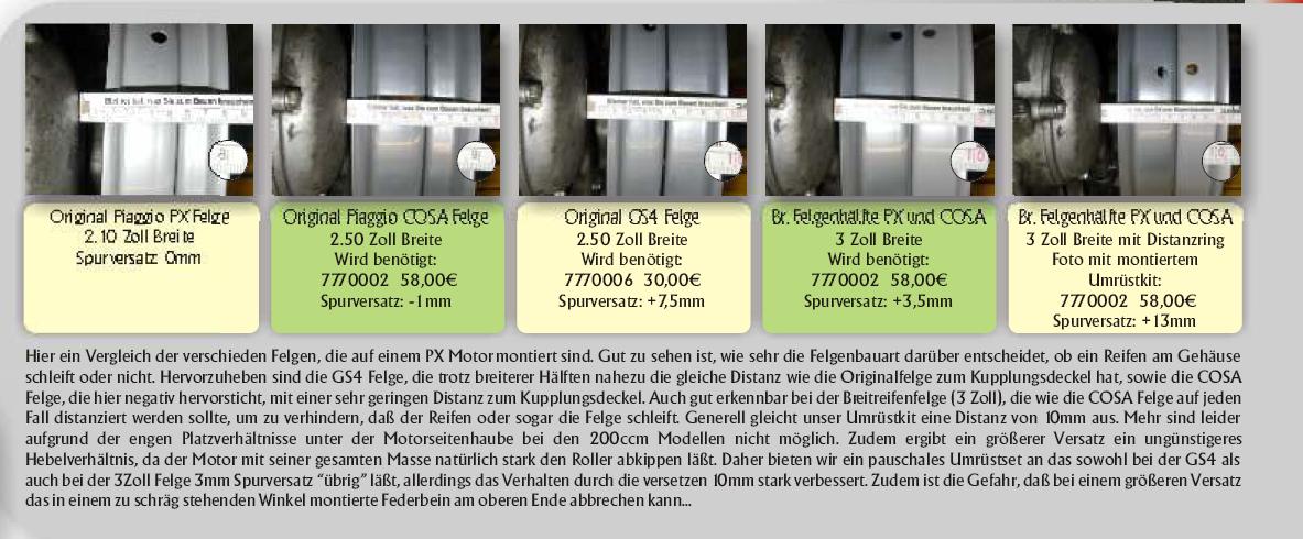

  18. Hi, hatte weiter oben ja schon mal den Trick mit den Felgenhälften angesprochen! Habe gestern wieder was gefunden! Ist aus dem SCK Katalog Wahrscheinlich die elegantere Lösung! Hab nur keine Lust mich jetzt noch lange damit zu beschäftigen! Kann man je nach Modell untereinander kombinieren! müßte auf jeden Fall irgendwas passendes zusammen zu stellen sein! Viel Glück Grüße Ben

  20. Frage: Was fährst du überhaupt für ein Modell? Warum kurze Muttern? Dachte Muttern kommen vorne zur Felge?
  21. Hi, schraub mal rein und dreh! Wenn´s geht is gut! Schau aber alles genau nach!!!!!!

  24. Hi, also, denke du fährst breitere Reifen wie normal!? Es gibt die Möglichkeit anderé Felgen zu benutzen (unterschiedliche Breit!) (Cosa, PX,....) Bei meiner PK kann man die Stiftschrauben (Stehbolzen) rausschrauben! 2 Muttern kontern, rausdrehen fertig! (Sind glaube ich verklebt!) Neue(längere) Stiftschrauben rein (mit Loctite), U-Scheiben drunter fertig! Ich würde allerdings mal den Trick mit den Felgen probieren! Schade das die Suche nicht geht! Grüße Ben
