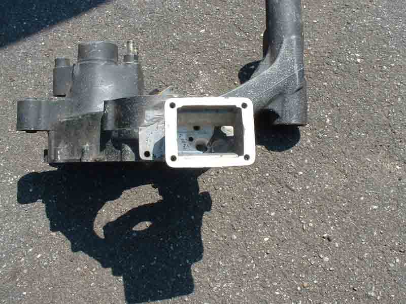

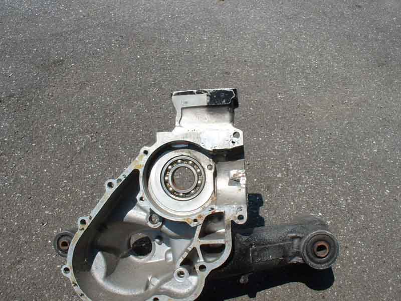

Hab mal vor gut 10 Jahren einen 6-Klappen-Membran-Kasten aus einem Cagiva Zylinder rausgeflext und ganz nach vorne auf den Motorblock (zum Zylinder hin) geschweißt. Die vorderen 2 Klappen würden dann ähnlich wie bei den neueren 2-Taktern direkt, ohne von der Kurbelwelle gestört zu werden, den Weg unter den Kolben freigeben. Das hintere Membranenpaar würde halt noch ein wenig auf die Kurbelwelle zeigen. Der Zylinderfuß müßte beim Boostport weggenommen werden. Glaub aber, dass sowas schon einige hier gebaut haben. So neu is das auch ned!
Das ganze liegt nun schon die ganze Zeit über in der Garage, und wurde nie fertiggestellt.
Wie man bei Bild 2 sehen kann, ist vorne noch ein Loch übriggeblieben. Der Schweißer hat dies damals einfach so gelassen. Kaltmetall usw. mag ich nicht, und die Dichtflächen wurden schon geplant. Erneutes schweißen is daher auch irgendwie scheiße. Dies ist wohl auch der Grund, warum ich diesen Motor bis jetzt nicht fertig gemacht hab :-D( ! Der Einlaßkanal selbst, ist auch nur durch ein par "Probebohrungen" zu erahnen :-D !

@Snowmax: Ich sehe da schon haltbare Möglichkeiten, das Loch ohne Schweißen dichtzukriegen... Du könntest das Kaltmetall mit einigen Schrauben im Motorgehäuse und am Ansauger verankern (die dann vom Kaltmetall eingeschlossen werden). Oder du feilst nen Aluklotz zurecht und schraubst diesen am Motorgehäuse fest, dann bleiben nur noch kleine Spalte, die du mit Kaltmetall und/oder Dichtmasse bestens dicht kriegst.

Der Ansatz war schon gut ! Sollte mit Kaltmetall sicher dicht zu bekommen sein! Keine Angst, bei richtiger Verarbeitung/Anwendung hält dies auch.
<{POST_SNAPBACK}>
<{POST_SNAPBACK}>
Habts scho recht, gehen würds bestimmt, aber wie gesagt, bin ich kein Freund von Kaltmetall. Wenn ich mal Zeit und Geld über hab, werd ich mich evtl. mal wieder an den Motor machen. Er lag die letzten 10 Jahre rum, da schaden ihm die nächsten bestimmt auch nimmer :-D !
