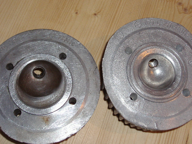

nach langwierigem suchen hab ich das richtige topic endlich gefunden. bin gerade dabei einen originalen 125er GT motor zu überholen für einen freund. zylindertechnisch wird ein PX150 verbaut.
jetzt hab ich noch einen 150er kopf mit zenralem brennraum im regal gefunden von dem ich gerne gewußt hätte von welchem moped der ist:
schaut mich auf alle fälle vernünftiger an als der originale px kopf.

Das ist ein LML 150 Kopf
ABER
Es gibt mindestens zwei verschiedene,Einen fuer die NV(5 Port mit Membran) und einen fuer die normale Drehschieberkarre.Die unterscheiden sich deutlich von der Brennraumgroesse und noch mehr von der Quetschflaece/Spalte, da die beiden 150er LML Kolben sehr unterschiedliche Kolbendachprofile haben.
Das sollte aber gehen, weil Du eh den flacheren Kolben in der PX hast,ergo keinen negativen Quetschwinkel kriegst!
PS "beim normalen" Kopf guckt die Dichtflaeche ca 4mm "heraus", beim 5-Port nur zwei, allerdings sind das die beiden einzigen, die ich hier habe!
Edith hat das Piaggio Emblem gesehen, macht aber gaaaaar nx, weil der 150er Kram schon seit den 90ern in Indien fuer Piagio produziet wurde!
