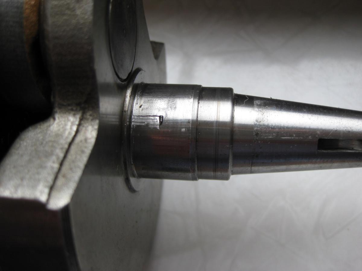

ich brauche nochmals Eure Hilfe bei der Einordnung, ob ich hiermit weiterbasteln kann oder ein größeres Problem habe: Beim Abziehen des Lichtmaschine-seitigen Lagerinnenrings von der Kurbelwelle meiner 95er PX 200 mit dem m.E. nicht sonderlich guten Lagerinnenringabzieher von LML (in der "guten schweren Werkstattqualität"), habe ich mir folgende Macke in den Lagersitz des Innenrings auf der Kurbelwelle zugezogen (wohl weil eine der Greifbacken nicht richtig gearbeitet ist):
Was meint Ihr: Kann ich ganz (!) vorsichtig mit einer Schlüsselfeile den entstandenen Metallgrat glätten und den neuen Innenring aufbringen oder muss da eine neue Kurbelwelle her? Aufgrund der Nähe zur Mittelachse dürfte meinem Verständnis nach eigentlich keine erhebliche Unwucht entstehen. Ach so: Mein Motor ist und wird wieder original aufgebaut, es handelt sich auch um die original Kurbelwelle. Apropos: Wie nehmt Ihr eigentlich den Innenring ab?

ich würd die kanten ganz unvorsichtig mit dremelschleifröllchen wegschleifen und das ding normal verwenden - grad bei originalmotoren!

wenn nur der sitz des lagerinnenringes beschädigt ist wird es kein problem dastellen.
nacharbeiten und gut ist.

Sehe ich auch so, vorsichtig verschleifen und gut ist.

Danke an Euch alle für die einhellige Antwort, das beruhigt. Ja, hätte ich mal lieber vorher hier nachgelesen, welche anderen Möglichkeiten (Werkzeug) es gibt, aber leider findet man hier nicht, wenn man nicht weiß, was man suchen soll.
