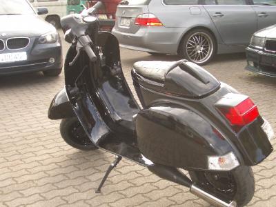

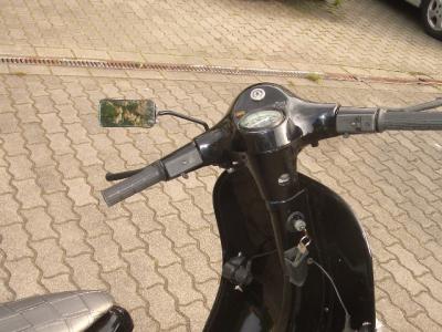

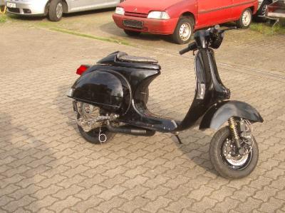

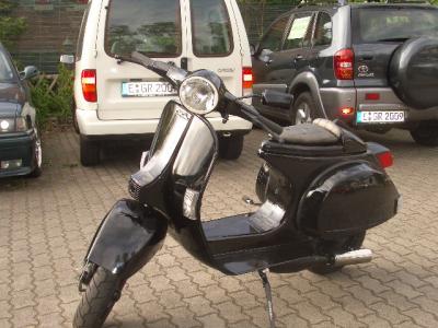

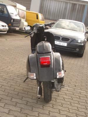

Erste Probefahrt war erfolgreich. Beim Vergeser nadelvestellen ist mir mit Ansage der Klipp von der Nadel ins weite gesprungen, so dass eine weitere Probefahrt für heute nicht mehr möglich war. Ansonsten war Power satt zuverbuchen! :wacko:

hr. rd racer, da ist jetzt aber nicht die rd conversion verbaut sondern ein 166 malle, so wie ich das sehe.
wo is der kühler ?
ohhh zu viel bier im gesicht
da hat der hr. pxler recht
Ich bin ein wenig fremd gegangen, das ist nicht das RD Projekt. das musste in den letzten 4 wochen ruhen, damit ich diesen Bock hier fertig bekomme. denn ich konnte dieses Jahr noch keinen Meter Vespa fahren! Der RD geht demnächst weiter, warte auf den Ausgedrehten und geplanten Zylinderkopf!
schick.
aber auspuff hängt ein wenig tief, oder täuscht das nur?
Auspuff hängt auf höchster Position, das täuscht, wegen des Seitenständers. Nächste mal bin ich klüger und bestell mir ne ganze Hand voller Nadelklipps am Gaser. Zum glück hab ich hier zu Hause in dem anderen Gaser noch nen Klipp den ich nehmen kann, somit gehts heute weiter mit einstellen. Hab mal mit 300 HD und 30 ND 55 PJ gestartet und arbeite mich jetzt runter. denke mal ich komm so auf 270 HD und 23-25 ND. Bin mal gespannt, da ich keine Anhaltswerte für Mikuni TMX 30 auf nem 166er Malle hab.

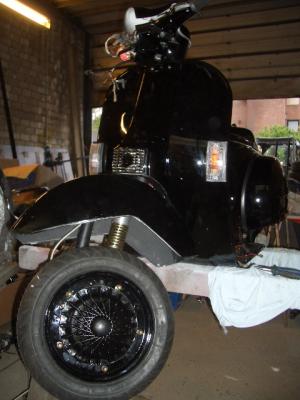

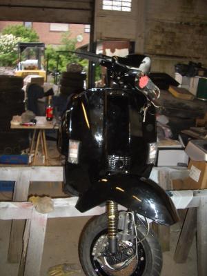

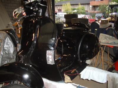

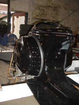

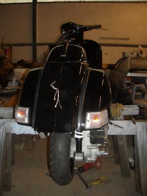

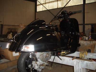

Für ausreichend Betmung wird gesorgt!
du wen du den bogen aus alu brauchst sag bescheit.....
frage hast du einen servo motor für die steuerung noch meiner ? is im arsch !
Muß ich passen!
schick schick. Hast du auch ein Foto ohne Motorbacke? :inlove:
Der Motor ist nicht eingebaut,wenns soweit ist kommen natürlich ganz viele Fotos
