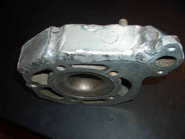

Aber mit der Höherlegung und der walzendose hatte ich so meine Bedenken. Ich muß für die Walzendose nur ein ganz kleines stück blech am Rahmen entfernen, so ca 5 mal 2 cm damit es passt. der Kopf muss jetzt noch geplant und beigeschliffen werden. Leider Hat der typ, der den Kopf geschweißt hat vergessen seitlich den Frischwasseranschluß anzuschweißen.
Entweder der geht nochmal zurück, oder es wird einer geschraubt. bin mir noch nich schlüssig!

versteh ich jetzt nicht, da ist doch ein anschluß drann!
Ja, aber nur für Abwasser. Zylinder wird über den Kopf bewässert, d.h. 2 Anschlüsse am Kopf
ah, ok!
war mir nicht bekannt.

Der Anschluss mit Flansch ist der Frischwasseranschluss (originale RD), raus geht´s über den Thermostat-Anschluss, den gibt´s bei dir nicht mehr.
Vorsicht, beim Messing-Anschluss kommt auch Wasser raus, daneben ist bzw. war der Anschluss für den Temperaturfühler.
Du benötigst quasi links davon noch einen Anschluss für das Warmwasser.
Und um die As Zeiten brauchen wir uns keine Gedanken machen. Da ist von 175- 2020 Grad alles drin, das wird dann über die Walze eingestellt.
Ah, richtig bei der RD ist der Anschluß der hier zu sehen ist für Kaltwasser und liegt original tiefer als der Warmwasserabfluß. da der zylinder auf dem PX Motor aber gekippt steht ( Keine ahnung wieviel Grad) muß ich den Kaltwasseranschluß irgendwo nach unten setzen, weil kaltwasser geht immer unten rein! aber der einwand ist aufjeden fall gerechtfertigt.
Wofür ist der Messing- Anschluss eigentlich normalerweise?
Ist der Bypass vom Thermostat. Solange der Motor noch nicht warm ist und das Thermostat noch nicht offen, "quält" sich das Wasser über diesen Mini-Anschluss zum Kühler und dadurch wird der Motor schneller warm.
Aber hab verstanden, was du meinst. :wacko:
Genau da soll er hin.
hast du mal geschaut ob des auch die richtige richtung ist vom kühlkreislauf ?????
da is normalerweise ein steg im kopf wo das wasser zwangsweise durch den zylinder gedrückt wird .......
ich würde noch für thermofühler und schalter noch was aufschweissen
der kopf hat nicht so viel fleisch für das gewinde
Guter Tip, da muß ich mir nochmal die Wasserkanäle im Zylinder ansehen. denke auch, dass noch mal geschweißt werden muß! Bei dem ganzen Sonderanfertigungen, macht das den Kohl auch nicht mehr fett! Auf diese Weise könnte ich verschrauben mit ner Dichtung dazwischen. Die Wandstärke ist an dieser Stelle stark genug

Oder so verschweißen!
lieber so hast ein teil weniger das undicht ist :wacko:
aber get sich das aus mit deinem rahmen ?
hab ich am Sonntag ausprobiert, Motor eingesetzt. Walzendose links am Zylinder passt, muss nur ein kleines Stück Blech von 2mal5 cm entfernen und mit dem Wasseranschluß wird es auch passen, mit einer Bohrung im Rahmen für den Schlauch. Wird ne saubere Sache, wenns fertig ist!
